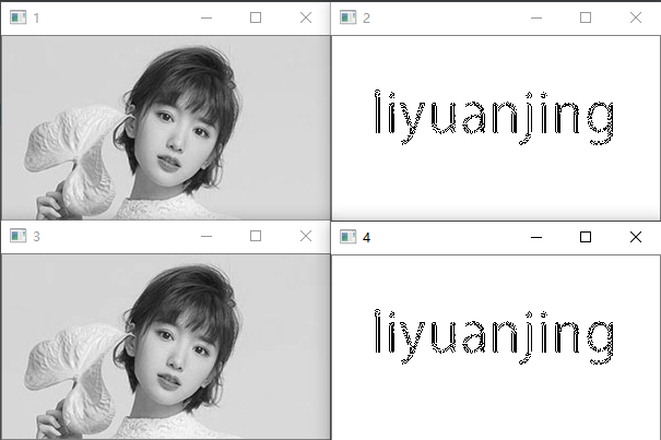

前面我们介绍过,图像的最低位平面就是00000001,而其他7个位平面合并就是11111110,也就是254,所以我们创建了一个全部为254的数组。通过它获取高7个位平面,然后与数字水印图合并即可。
同样的,提取图像中数字水印,我们只需要获取最低有效位平面,然后将其1值,全部换成255,就可以显示出原水印图。
运行之后,显示的效果如下图所示:
数字水印
