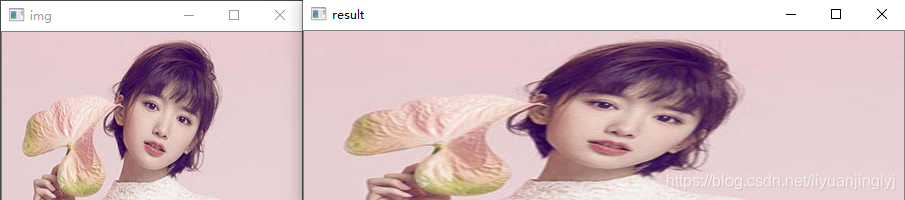

这里,我们首先通过img.shape获取图片的长宽像素,然后将行不变,列放大2倍。运行之后,我们会得到下图。
缩放

这段代码实现的效果与上面一致,运行结果就不展示了。可以看出来,fx与fy的代码会更加的简洁明了。
