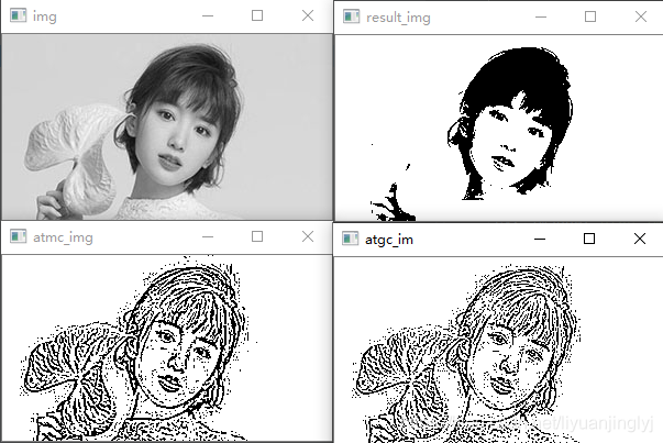

下面我们分别实现看看其效果如何,具体代码如下:
import cv2
img = cv2.imread("4.jpg", 0)
t, result_img = cv2.threshold(img, 127, 255, cv2.THRESH_BINARY)
atmc_img=cv2.adaptiveThreshold(img,255,cv2.ADAPTIVE_THRESH_MEAN_C,cv2.THRESH_BINARY,5,3)
atgc_im=cv2.adaptiveThreshold(img,255,cv2.ADAPTIVE_THRESH_GAUSSIAN_C,cv2.THRESH_BINARY,5,3)
cv2.imshow("img", img)
cv2.imshow("result_img", result_img)
cv2.imshow("atmc_img", atmc_img)
cv2.imshow("atgc_im", atgc_im)
cv2.waitKey()
cv2.destroyAllWindows()
  • 1
  • 2
  • 3
  • 4
  • 5
  • 6
  • 7
  • 8
  • 9
  • 10
  • 11
  • 12
自适应

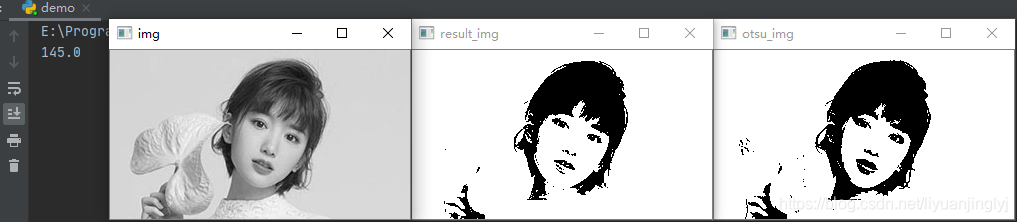

下面,我们来通过Otsu处理实现,具体代码如下所示:
import cv2
t1, result_img = cv2.threshold(img, 127, 255, cv2.THRESH_BINARY)
t2, otsu_img = cv2.threshold(img, 0, 255, cv2.THRESH_BINARY+cv2.THRESH_OTSU)
print(t2)
cv2.imshow("otsu_img", otsu_img)
cv2.waitKey()
  • 1
  • 2
  • 3
  • 4
  • 5
  • 6
  • 7
  • 8
  • 9
  • 10
  • 11
运行之后,效果如下所示:
阈值处理
可以看到,该图像最佳的二值化阈值处理阈值是145。
