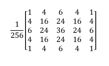

经过原理的介绍,我们知道输入图像的默认值为Size((src.cols+1)/2,(src.rows+1)/2),而高斯滤波器的矩阵如下所示:
高斯滤波器

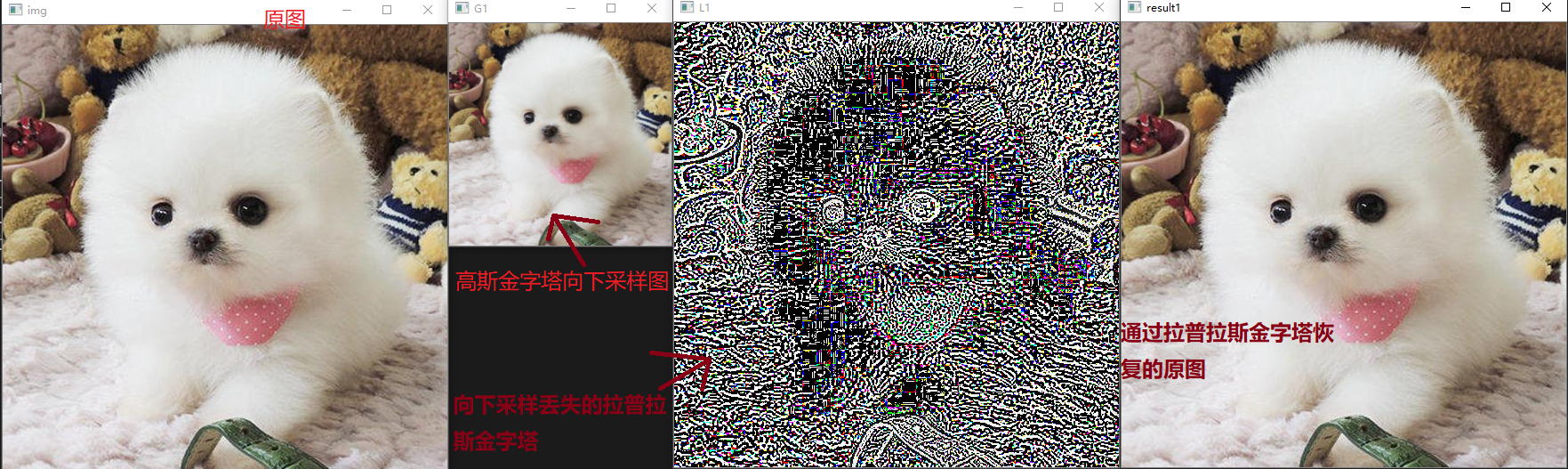

既然我们了解了高斯金字塔与拉普拉斯金字塔的原理。下面,我们来通过高斯滤波器向下采样之后,在通过拉普拉斯金字塔恢复原图像。

运行之后,效果如下所示:
效果图
