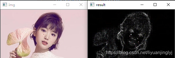

运行之后,效果如下:
4
Scharr滤波器与Sobel滤波器的区别是,Sobel滤波器精确度不高,核结构较小,而Scharr滤波器具有更高的精度,下图对比就能发现。
5

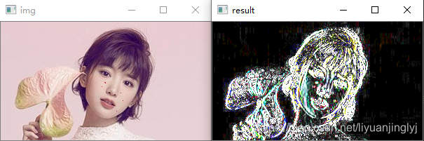

Laplacian滤波器
Laplacian滤波器是一种二阶导数算子,其具有旋转不变性,可以满足不同方向的图像边缘锐化的要求。通常情况下,其算子的系数之和需要为零。例如,下面的算子矩阵就是Laplacian算子,和也为0。
6
其具体原理如下,假设我们的图像还是p1-p9的9个像素点。Laplacian算子与图像的矩阵就会如下图所示:
7
就算像素点P5的近似导数值,如下:
P5lap=(P2+P4+P6+P8)-4*P5
在OpenCV中,它给我们提供cv2.Laplacian()函数来实现Laplacian滤波器,其完整定义如下:
def Laplacian(src, ddepth, dst=None, ksize=None, scale=None, delta=None, borderType=None):
  • 1
这些参数与前文的参数基本一致,这里不在赘述。不过需要注意的是,kszie用于计算导数的核尺寸,该值必须是正数的奇数。当kszie的为1时,就是上面的(1,-4)矩阵。
下面,我们使用Laplacian滤波器测试一下效果,代码如下:
import cv2
img = cv2.imread("4.jpg", cv2.IMREAD_UNCHANGED)
laplacian=cv2.Laplacian(img,cv2.CV_64F,ksize=1)
result=cv2.convertScaleAbs(laplacian)
cv2.imshow("img", img)
cv2.imshow("result", result)
cv2.waitKey()
cv2.destroyAllWindows()
  • 1
  • 2
  • 3
  • 4
  • 5
  • 6
  • 7
  • 8
  • 9
运行之后,效果如下:
8
