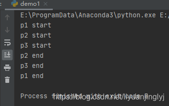

设置进程名
在threading线程中,我们可以通过其参数name设置线程名,同样的我们也可以通过name参数设置其进程的名字。示例如下:
import multiprocessing
import time
def worker(): print(multiprocessing.current_process().name, "start") time.sleep(2) print(multiprocessing.current_process().name, "end")
if __name__ == "__main__": p1 = multiprocessing.Process(name='p1', target=worker) p2 = multiprocessing.Process(name='p2', target=worker) p3 = multiprocessing.Process(name='p3', target=worker) p1.start() p2.start() p3.start()
  • 1
  • 2
  • 3
  • 4
  • 5
  • 6
  • 7
  • 8
  • 9
  • 10
  • 11
  • 12
  • 13
  • 14
  • 15
运行之后,效果如下:
name

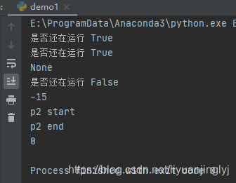

进程退出状态码
进程退出时,生成的状态码可以通过exitcode属性访问。下表就是其状态码的取值范围以及其意义:
退出码 含义
0 未生成任何错误
>0 进程有一个错误,并以该错误码退出
<0 进程以一个-1*exitcodde信号结束
测试如下:
import time
def worker(): print(multiprocessing.current_process().name, "start") time.sleep(5) print(multiprocessing.current_process().name, "end")
if __name__ == "__main__": p1 = multiprocessing.Process(name='p1', target=worker) p2 = multiprocessing.Process(name='p2', target=worker) p1.start() p2.start() print("是否还在运行", p1.is_alive()) p1.terminate() print("是否还在运行", p1.is_alive()) print(p1.exitcode) p1.join() print("是否还在运行", p1.is_alive()) print(p1.exitcode) time.sleep(5.5) print(p2.exitcode)
  • 1
  • 2
  • 3
  • 4
  • 5
  • 6
  • 7
  • 8
  • 9
  • 10
  • 11
  • 12
  • 13
  • 14
  • 15
  • 16
  • 17
  • 18
  • 19
  • 20
  • 21
  • 22
运行之后,效果如下:
错误码
可以看到,强制退出的进程状态码为负数,正常退出的进程状态码为0。

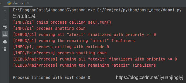

日志
调试并发问题时,如果能够访问multiprocessing所提供对象的内部状态,那么这会很有用。在实际的项目中,我们可以使用一个方便的模块级函数启用日志记录,它使用logging建立一个日志记录器对象,并增加一个处理器,使日志消息被发送到标准错误通道。
示例如下:
import logging
import sys
def worker(): print("运行工作进程") sys.stdout.flush()
if __name__ == "__main__": multiprocessing.log_to_stderr(logging.DEBUG) p1 = multiprocessing.Process(name='p1', target=worker) p1.start() p1.join()
  • 1
  • 2
  • 3
  • 4
  • 5
  • 6
  • 7
  • 8
  • 9
  • 10
  • 11
  • 12
  • 13
运行之后,效果如下:
logging

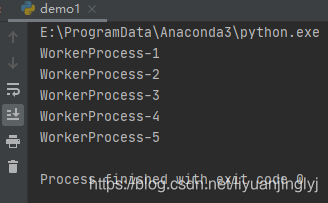

派生进程
与线程一样,我们可以自定义进程,而不必只是传入一个函数进行进程的创建。
创建的进程的方式也是派生自进程类即可。示例如下:
class WorkerProcess(multiprocessing.Process): def run(self): print(self.name) return
if __name__ == "__main__": for i in range(5): p = WorkerProcess() p.start() p.join()
  • 1
  • 2
  • 3
  • 4
  • 5
  • 6
  • 7
  • 8
  • 9
  • 10
  • 11
  • 12
运行之后,效果如下:
自定义进程
