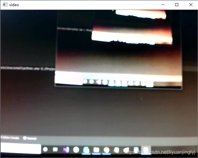

代码很简单,首先获取电脑的摄像头,然后无线循环判断是否打开。在循环体中,我们读取每帧,并显示到界面上,当按下ESC键时,退出。
运行之后,效果如下:
视频1
