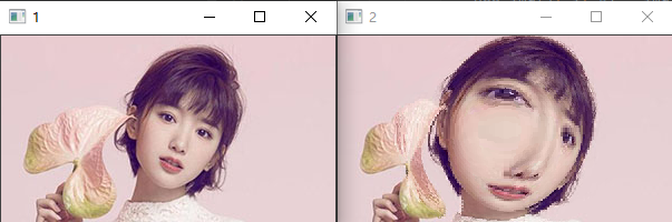

哈哈镜放大效果
既然我们了解了其数学公式以及其实现的原理,下面我们来直接实现哈哈镜的放大效果。具体代码如下所示:
#哈哈镜放大效果实现
def enlarge_effect(img): h, w, n = img.shape cx = w / 2 cy = h / 2 radius = 100#该值可以自行定义,它决定了哈哈镜的大小,当图像很大时,应该相应的调大 r = int(radius / 2.0) new_img = img.copy() for i in range(w): for j in range(h): tx = i - cx ty = j - cy distance = tx * tx + ty * ty if distance < radius * radius: x = int(int(tx / 2.0) * (math.sqrt(distance) / r) + cx) y = int(int(ty / 2.0) * (math.sqrt(distance) / r) + cy) if x < w and y < h: new_img[j, i, 0] = img[y, x, 0] new_img[j, i, 1] = img[y, x, 1] new_img[j, i, 2] = img[y, x, 2] return new_img
if __name__ == "__main__": img = cv2.imread("4.jpg") enlarge_img = enlarge_effect(img) cv2.imshow("4", enlarge_img) cv2.waitKey() cv2.destroyAllWindows()

运行之后,效果如下:
需要注意的是,上面的计算过程可能导致有浮点数的出现,而像素值必须为整数。所以,为了保证像素值的有效性,必须在计算过程完整之后,进行强制类型转换int()。另外,计算x,y值时,可能会导致超过图像坐标的范围,所以必须用x<w和y<h来判断防止越界。
