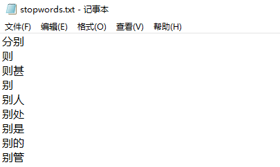

而HanLP库提供了一个小巧的停用词字典,它位于Lib\site-packages\pyhanlp\static\data\dictionary目录中,名字为:stopwords.txt。该文本收录了常见的中英文无意义的词汇,每行一个词语。示例如下:
示例
我们在进行自然语言处理时,可以用BinTrie、DoubleArrayTrie和AhoCorasickDoubleArrayTrie中的任意一个来存储词典。考虑到该词典中都是短语且比较多,用双数组字典树更划算,处理时间更快。
