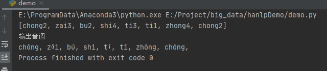

if __name__ == "__main__": Pinyin = JClass("com.hankcs.hanlp.dictionary.py.Pinyin") text = "重载不是体重" pinyin_list = HanLP.convertToPinyinList(text) print(pinyin_list) print("输出音调") for pinyin in pinyin_list: print("%s," % pinyin.getPinyinWithToneMark(), end=" ")
  • 1
  • 2
  • 3
  • 4
  • 5
  • 6
  • 7
  • 8
如上面代码所示,我们获取了Java的HanLP库中的Pinyin类,这个类可以帮我们处理很多的拼音相关的问题,比如这里的获取音调。
运行之后,效果如下:
输出音调
需要注意的是,前面博文已经说过了,通过python进行HanLP库使用时,尽量调用Java类进行处理,因为Java类的处理时间比python快很多。这里我们通过Pinyin类的getPinyinWithToneMark()方法获取声调。

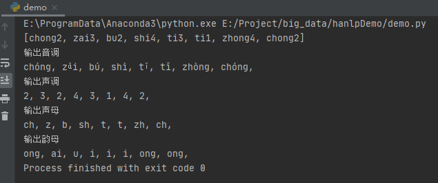

既然可以只输出音调,那么肯定也可以单独输出声调。具体代码如下:

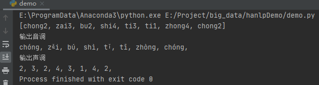

if __name__ == "__main__": Pinyin = JClass("com.hankcs.hanlp.dictionary.py.Pinyin") text = "重载不是体重" pinyin_list = HanLP.convertToPinyinList(text) print(pinyin_list) print("输出声调") for pinyin in pinyin_list: print("%s," % pinyin.getTone(), end=" ")
  • 1
  • 2
  • 3
  • 4
  • 5
  • 6
  • 7
  • 8
运行之后,效果如下:
输出声调
这里我们通过Pinyin类的getTone()方法获取声调。
输出声母
同样的,我们还可以输出声母。代码如下:

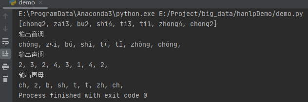

if __name__ == "__main__": Pinyin = JClass("com.hankcs.hanlp.dictionary.py.Pinyin") text = "重载不是体重" pinyin_list = HanLP.convertToPinyinList(text) print(pinyin_list) print("\r\n输出声母") for pinyin in pinyin_list: print("%s," % pinyin.getShengmu(), end=" ")
  • 1
  • 2
  • 3
  • 4
  • 5
  • 6
  • 7
  • 8
运行之后,效果如下:
输出声母
这里我们用getShengmu()方法输出声母,方法名就是中文意思,很好理解。
输出韵母
接着,我们再来输出韵母。代码如下:

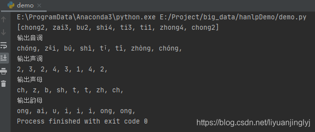

if __name__ == "__main__": Pinyin = JClass("com.hankcs.hanlp.dictionary.py.Pinyin") text = "重载不是体重" pinyin_list = HanLP.convertToPinyinList(text) print(pinyin_list) print("\r\n输出韵母") for pinyin in pinyin_list: print("%s," % pinyin.getYunmu(), end=" ")
  • 1
  • 2
  • 3
  • 4
  • 5
  • 6
  • 7
  • 8
运行之后,效果如下:
输出韵母
这里我们用getYunmu()方法输出韵母,方法名就是中文意思,很好理解。

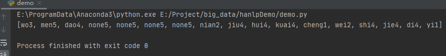

if __name__ == "__main__": Pinyin = JClass("com.hankcs.hanlp.dictionary.py.Pinyin") text = "我们到2035年就会称为世界第一" pinyin_list = HanLP.convertToPinyinList(text) print(pinyin_list)
  • 1
  • 2
  • 3
  • 4
  • 5
运行之后,效果如下:
输出none
可以看到数字都直接替换为none5,也就是缺失的意义。拼音文件找不到与其匹配的汉语拼音。

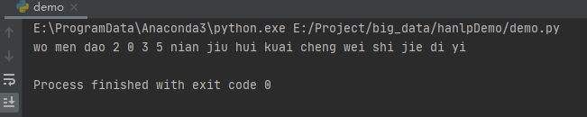

而我们实际在处理中文文档时,都是保留数字与英文的并不直接翻译。其实这里我们想保留其数字的话,HanLP.convertToPinyinString()方法就能实现,我们来看看这个方法的完整定义:
convertToPinyinString(转换为拼音的字符串文本,输出间隔符,布尔类型)
  • 1
相信看了上面方法的读者应该很快就知道了,第3个布尔类型就是转换数字与保留数字的关键参数,这里我们再来变换代码:
if __name__ == "__main__": Pinyin = JClass("com.hankcs.hanlp.dictionary.py.Pinyin") text = "我们到2035年就会称为世界第一" pinyin_list = HanLP.convertToPinyinString(text," ",False) print(pinyin_list)
  • 1
  • 2
  • 3
  • 4
  • 5
运行之后,我们的英文与数字就会原封不动的保留下来。效果如下:
输出数字
