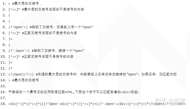

概念五:平衡组
平衡组并不是所有程序语言都支持,而我本人使用的PHP语言就不支持,所以平时接触也是比较少的。
平衡组主要用到下面四个语法:
(?'group') 把捕获的内容命名为group,并压入堆栈(Stack)
(?'-group') 从堆栈上弹出最后压入堆栈的名为group的捕获内容,如果堆栈本来为空,则本分组的匹配失败
(?( group) yes|no ) 如果堆栈上存在以名为group的捕获内容的话,继续匹配yes部分的表达式,否则继续匹配no部分
(?!) 零宽负向 先行断言,由于没有后缀表达式,如没有(?!B)的B,试图匹配总是失败
在PHP中是支持(?(group) yes|no )语法的,这里的group是分组编号,即子模式编号,如(A)? (?( 1) yes|no ) ,匹配Ayes 和 no
下面这里引用《 正则表达式30分钟入门教程#平衡组 》关于<>配对匹配的例子,展示平衡组用法,
