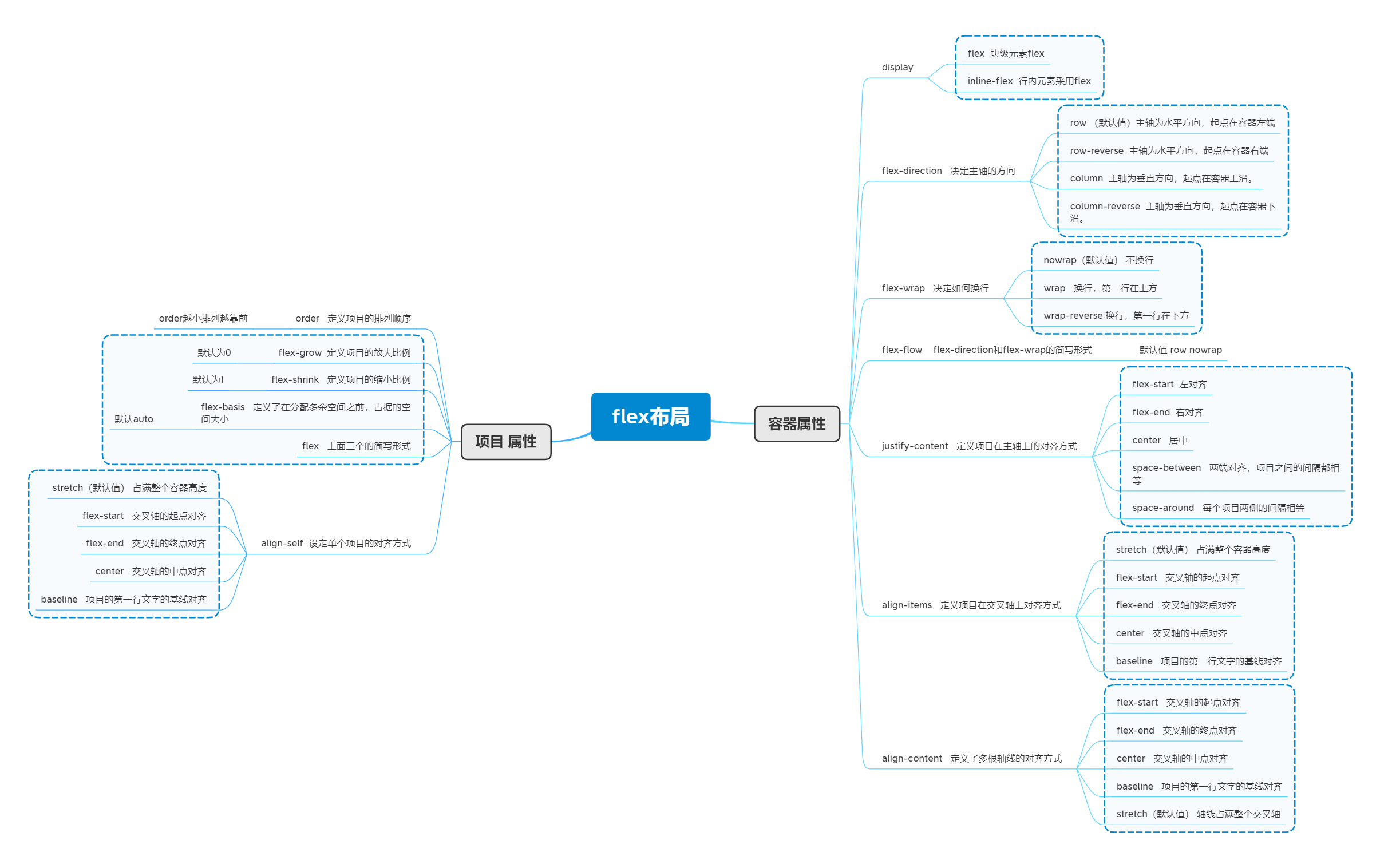

全文思维导图,建议收藏!

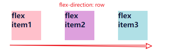

row(默认值):主轴为水平方向,起点在容器左端
flex-row

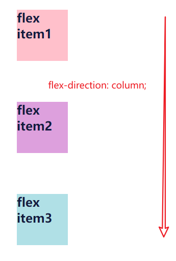

column:主轴为垂直方向,起点在容器上沿。
flex-column

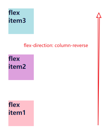

column-reverse:主轴为垂直方向,起点在容器下沿。
flex-column-reverse

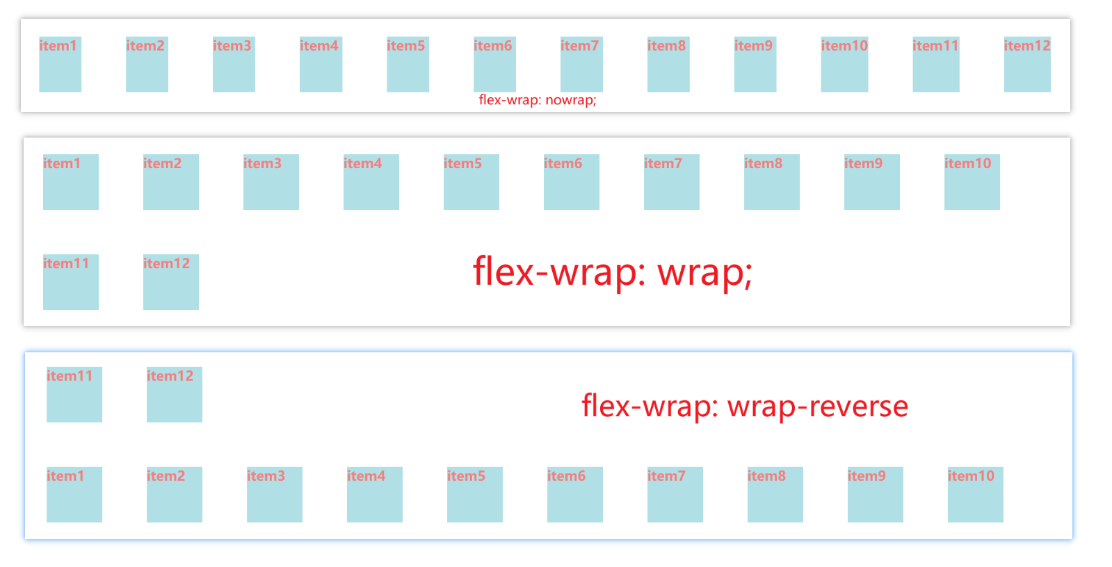

2. flex-wrap
  • flex-wrap属性用于设置当项目在容器中一行无法显示的时候如何处理。
有三个属性值:nowrap | wrap | wrap-reverse
  1. nowrap(默认):不换行
  2. wrap:换行,第一行==在上方==
  3. wrap-reverse:换行,第一行==在下方==
flex-wrap

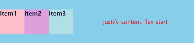

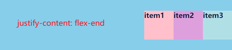

justify-content属性定义项目在主轴上的对齐方式。
有5个属性值:flex-start | flex-end | center | space-between | space-around
  • flex-start(默认值):左对齐
justify-start
  • flex-end:右对齐

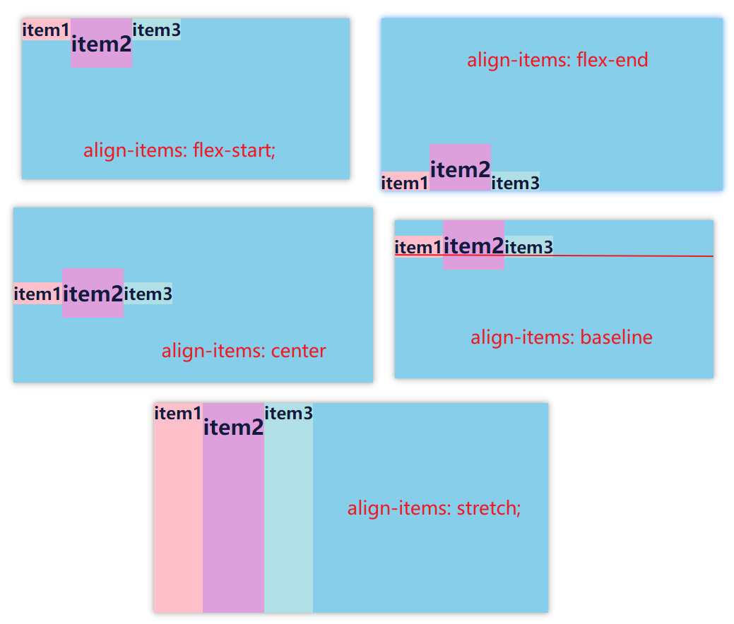

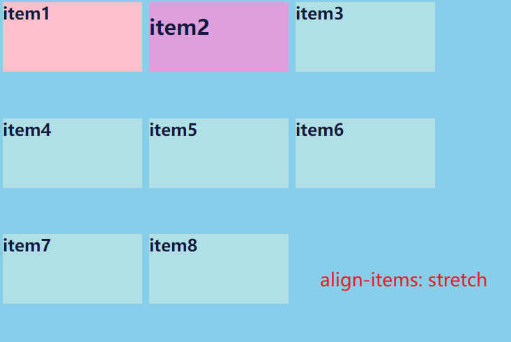

5. align-items
align-items属性定义项目在交叉轴上如何对齐
有5个属性值:flex-start | flex-end | center | baseline | stretch
  • flex-start:交叉轴的起点对齐
  • flex-end:交叉轴的终点对齐
  • center:交叉轴的中点对齐
  • baseline: 项目的第一行文字的基线对齐
  • stretch(默认值):如果项目未设置高度或设为auto,将占满整个容器的高度。
align-items

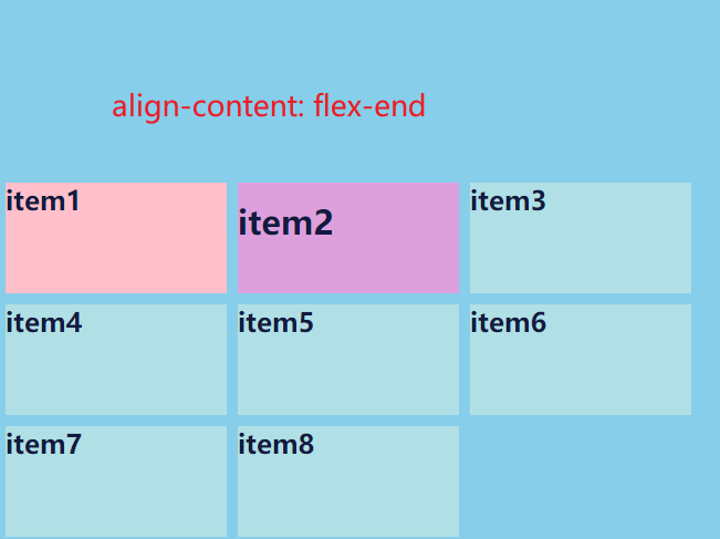

6. align-content
align-content属性定义了多根轴线的对齐方式。如果项目只有一根轴线,该属性不起作用
有6个属性值:flex-start | flex-end | center | space-between | space-around | stretch
  • flex-start:与交叉轴的起点对齐
align-start
  • flex-end:与交叉轴的终点对齐
align-end

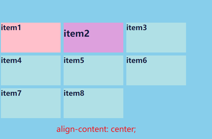

  • center:与交叉轴的中点对齐,也就是垂直居中
align-center

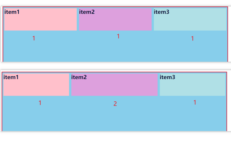

2. flex-grow
flex-grow属性定义项目的放大比例,默认为0,即如果存在剩余空间,也不放大
当其中的一个项目设置了flex-grow1时,它将占据剩余空间的100%
.item-1 {
    flex-grow: 1;
    background-color: pink;
flex-grow
如果所有项目的flex-grow属性都为1,则它们将等分剩余空间(如果有的话)。如果一个项目的flex-grow属性为2,其他项目都为1,则前者占据的剩余空间将比其他项多一倍。
flex-grow2

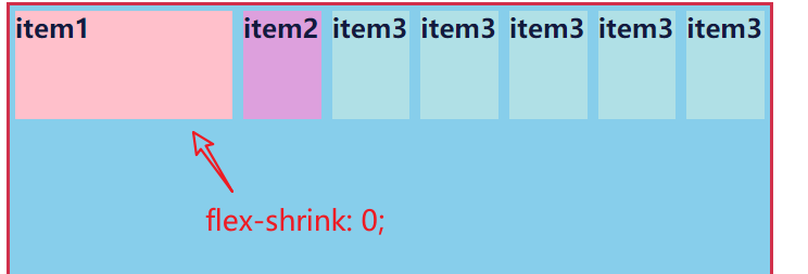

3. flex-shrink
flex-shrink属性定义了项目的缩小比例,默认为1,即如果空间不足,该项目将缩小,和flex-grow算是相对的属性,一个放大一个缩小
flex-shrink
如果一个项目的flex-shrink属性为0,其他项目都为1,则空间不足时,属性为0的不缩小。
如果都是默认值1,则空间不足时,等比缩小
注意:负值对该属性无效。

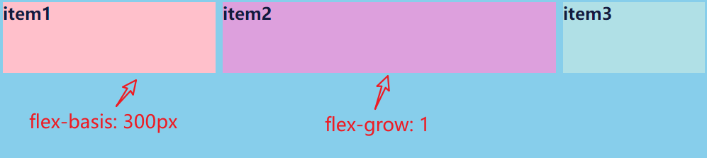

4. flex-basis
flex-basis属性定义了在分配多余空间之前,项目占据的主轴空间(在基本概念中有介绍到)。浏览器根据这个属性,计算主轴是否有多余空间。
  • 它的默认值为auto,即项目的本来大小。
简单来说,当设置了flex-basis以后,就设定了项目的尺寸
注意widthflex-basis的区别是,flex-basis的优先级更高。如果设置的flex-basis的值不为auto,那么width设置什么值都无效,以flex-basis的值为准。只有当flex-basis的值为auto的时候,该项目才会是width设定的值。
注意:flex-basiswidthauto值,那最后的空间就是根据内容多少来定的,内容多占据的水平空间就多
flex-basis
可以看出在item2分配剩余空间之前,item1先占据了300px

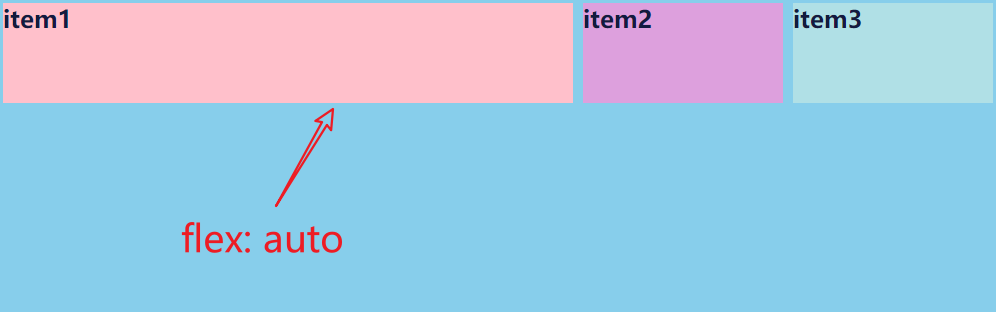

flex: auto
flex: auto 等同于 flex: 1 1 auto
flex-auto

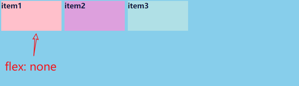

flex: none
flex: none 等同于flex: 0 0 auto
flex-none

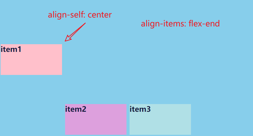

6. align-self
align-self属性设定单个项目的对齐方式,可覆盖align-items属性。默认值为auto,表示继承父元素的align-items属性,如果没有父元素,则等同于stretch
align-self
给容器设置了下端对齐,再给item1单独设置居中对齐
以上就是关于flex布局的全部内容了,相信看到这里的你一定有所收获,可以自己动手尝试一下啦!思维导图一定要收好噢!
flex布局
