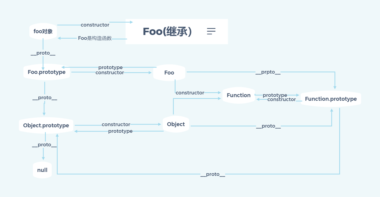

原型对象
function Foo(){};
var foo = new Foo();
原型对象:Foo.prototype
实例对象: foo就是实例对象,每一个原型对象中都有一个__proto__,每个实例对象都有一个constructor属性,这个constructor通过继承关系继承来的,它指向了当前的构造函数Foo
构造函数:用来初始化新创建对象的函数,Foo是构造函数,自动给构造函数赋予一个属性prototype,该属性指向了实例对象的原型对象
原型对象,实例对象,构造函数三者的关系
function Foo(){}
var foo = new Foo()
foo
prototype属性的作用
继承机制:通过原型对象(prototype)实现继承
原型对象的作用,就是定义所有实例对象共享的属性和方法
Foo.prototype.name = 'ljc';
原型链
tips:所有的对象都有自己的原型对象
原型链:对象的原型 => 原型的原型 => 原型的原型的原型 => null
所有的对象都继承了Object.prototype上的属性和方法
查找属性和方法的规则:js引擎会先寻找对象本身的属性和方法,如果找不到就到它的原型对象去找,如果还是找不到,就到原型的原型去找,如果直到最顶层的Object.prototype还是找不到,就会返回undefined
constructor属性注意点:一旦我们修改构造函数的原型对象,为防止引用出现问题,同时也要修改原型对象的constructor属性
