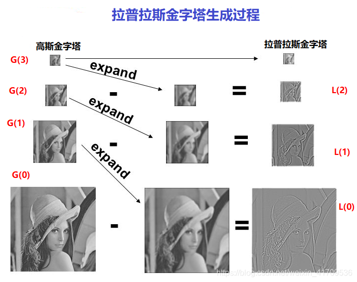

3:图像金字塔
图像金字塔是图像多尺度表达的一种,是一种以多分辨率来解释图像的有效但概念简单的结构。一幅图像的图像金字塔是一系列以金字塔形状(自下而上)逐步降低,且来源于同一张原始图的图像分辨率集合。其通过梯次向下采样获得,直到达到某个终止条件才停止采样。我们将一层一层的图像比喻成金字塔,层级越高,则图像越小,分辨率越低。
代码如下

4:拉普拉斯金字塔
拉普拉斯金字塔:Ln = G(n)-expand(G(n+1))
原图金字塔生成G0,G1,G2
G(0)-expand(G(1))得到两次高斯模糊输出的不同,L0称为DOG(高斯不同)
DOG ≈ LOG,所以用拉普拉斯金字塔
首先要进行金字塔的reduce操作,然后在通过expand操作,最后相减得到拉普拉斯金字塔图像。
高斯不同:高斯不同的意思就是对于同一张图像,采用不同的参数时,得到不同的灰度图进行相减,结果图像就是高斯不同。主要应用于灰度图的增强,以及角点检测。
步骤:
1、进行灰度转换
2、高斯模糊g1
3、高斯模糊g2
4 、相减:g1-g2
5、归一化:最大最小值归一化
