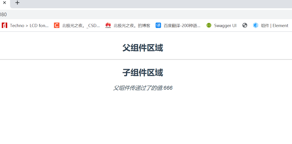

二.父组件向子组件传值:
比如有一个 Father.vue 的父组件要传值给 Children.vue 的子组件,完成共需四步:
父组件 Father.vue 内容,注意里面的操作步骤:
<template>
<div>
<h2>父组件区域</h2>
<hr />
<!-- 第二步:在引用的子组件标签里定义 :num="num" , num就是要传递的变量-->
<Children :num="num"></Children>
</div>
</template>
<script>
// 引入子组件
import Children from "./Children.vue";
export default {
data() {
return {
// 第一步:我们将要把变量 num 的值传给子组件Children
num: 666,
components: {
Children,
</script>
子组件 Children.vue 内容,注意里面的操作步骤:
<template>
<div>
<h2>子组件区域</h2>
<!-- 第四步:在子组件显示父组件传过来的值 -->
<i>父组件传递过了的值:{{ num }}</i>
</div>
</template>
<script>
export default {
//第三步: 子组件可以通过定义的props就可以接收来自父组件的变量值 num
props: ["num"],
data() {
return {};
</script>
运行效果:

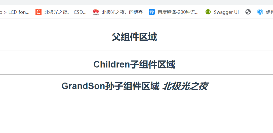

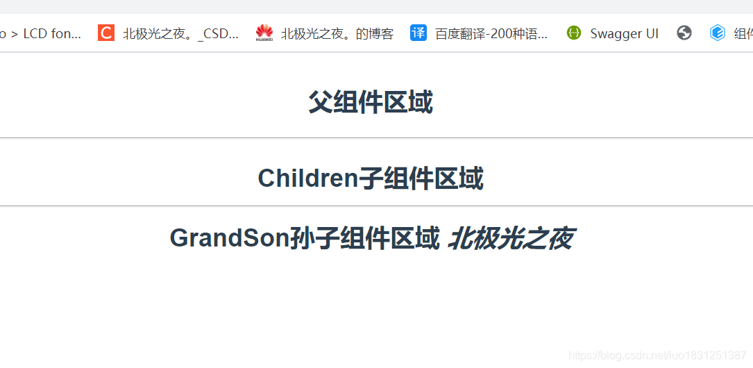

六. 给后代组件传值,provide和inject:
比如有一个 Father.vue 的父组件,它有一个Children.vue 的子组件,那么这个Children.vue 的子组件是他的后代。而若Children.vue 也有一个子组件 grandSon.vue,那么grandSon.vue 就相当于 Father.vue的孙子组件,同样,grandSon.vue也会是Father.vue的后代。以此类推,它的孙子,孙子的孙子等等都是它后代。现在我们实现Father.vue 给它的后代grandSon.vue孙子组件传值:

孙子组件GrandSon.vue 内容,注意里面的操作步骤:
<template>
<div>
GrandSon孙子组件区域
<!-- 第六步:展示数据 -->
<i> {{ num }}</i>
</div>
</template>
<script>
export default {
//第四步:定义inject,里面写祖先组件自定义的名称
inject: ["giveAfter"],
data() {
return {
// 第五步:取得祖先组件传的值,this.giveAfter.要传递值的变量名
//赋值给num
num: this.giveAfter.num,
</script>
看运行效果,成功获取:
