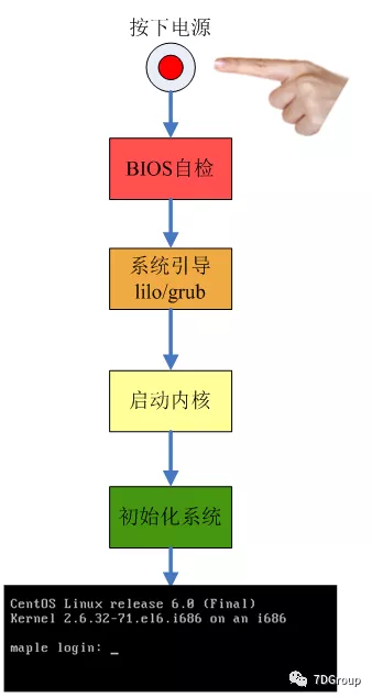

对于一台安装了 Linux 系统的主机来说,当我们按下开机按钮时一共要经历这几个阶段。
其中,每个过程都执行了自己该做的初始化部分的事情,有些过程又可分为好几个子过程。
接下来,我们就对每个阶段做一个详细分析和讲解。

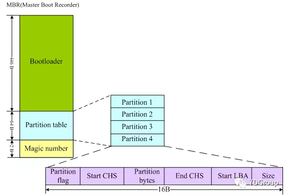

我们首先来了解一下 MBR,它是 Master Boot Record 的缩写。硬盘的 0 柱面、0 磁头、1 扇区称为主引导扇区。它由三个部分组成,主引导程序(Bootloader)、硬盘分区表 DPT(Disk Partition table)和硬盘有效标志(55AA),其结构图如下所示:
磁盘分区表包含以下三部分:
  • Partition ID (5:延申 82:Swap 83:Linux 8e:LVM fd:RAID)
  • Partition起始磁柱
  • Partition的磁柱数量

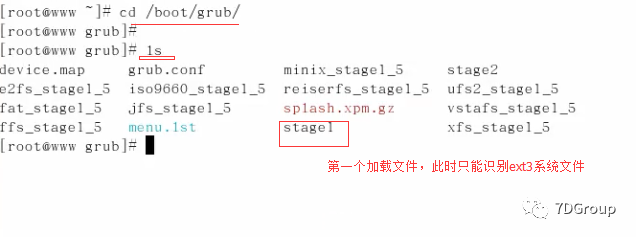

首先加载 /boot/grub
  • grub 加载第一个文件是 stage1,此时只能识别 ext3 系统文件。
  • 加载完 stage1 后才能加载 stage1.5,stage1.5 有很多文件格式,当加载完 stage1.5 后能够识别其他的文件格式。

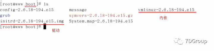

  • grub 加载完 tage2 开始加载内核,首先加载 kenal

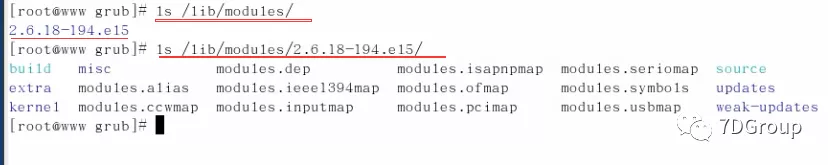

  • 内核都是模块化内核的路径是 /lib/modules/
  • Grub 在加载内核的同时也在加载驱动文件。只有加载完驱动后才能识别硬盘。
