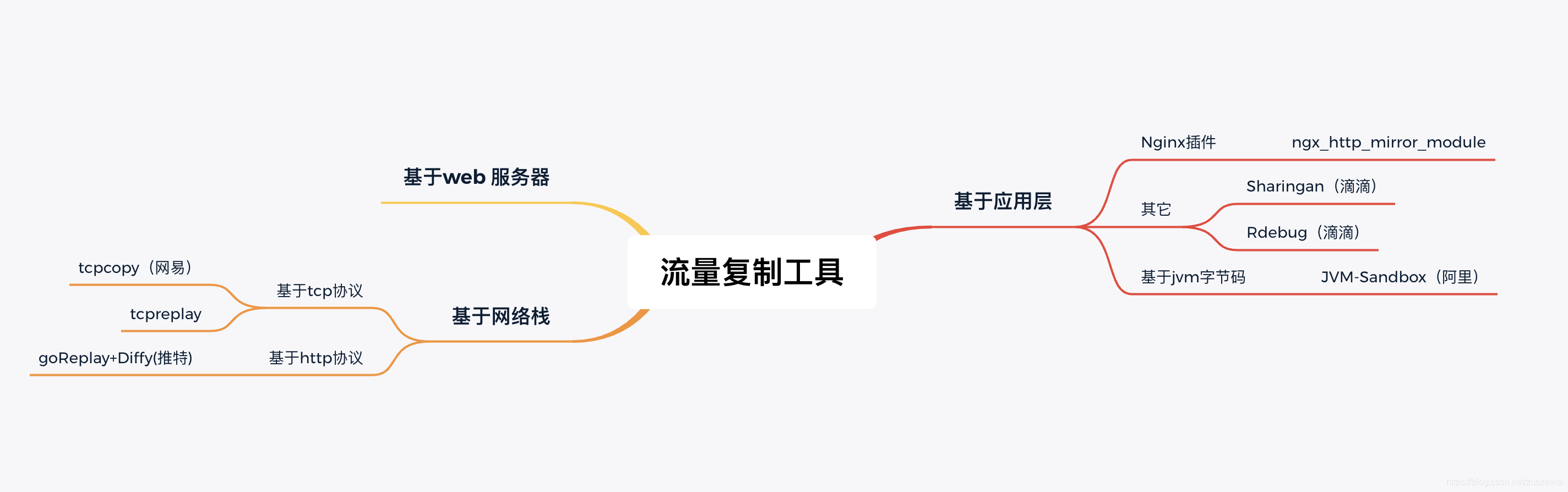

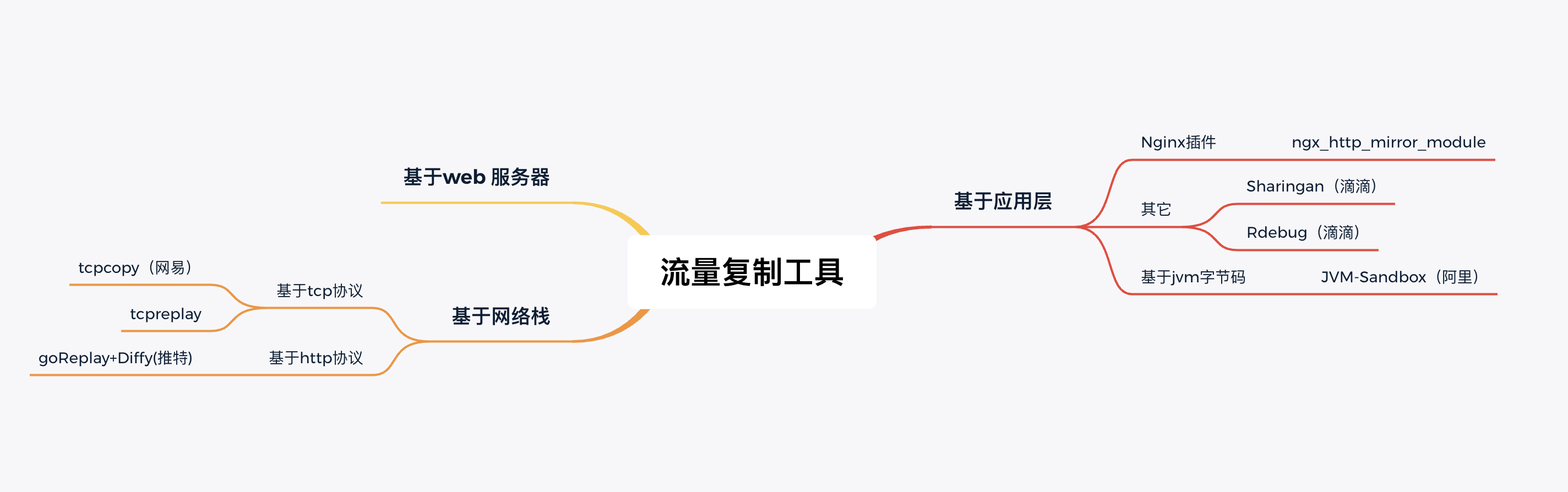

常见的流量复制工具
综述
流量复制工具一般分成这几类:
- 基于web 服务器的请求复制
- 优点:请求多样化、成本
- 缺点:不具备通用性、丢失网络延迟、占用在线资源比较严重
- 基于应用层的流量复制工具
- 优点:实现简单
- 缺点:但会挤占线上应用的资源(比如连接资源,内存资源等),还可能会因为耦合度高而影响正常业务。
- 基于网络栈的流量复制工具,直接从链路层抓取数据包
- 优点:应用影响较小
- 缺点:但是其实现也就相对复杂一些

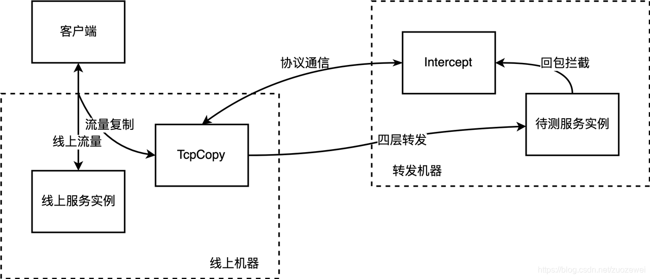

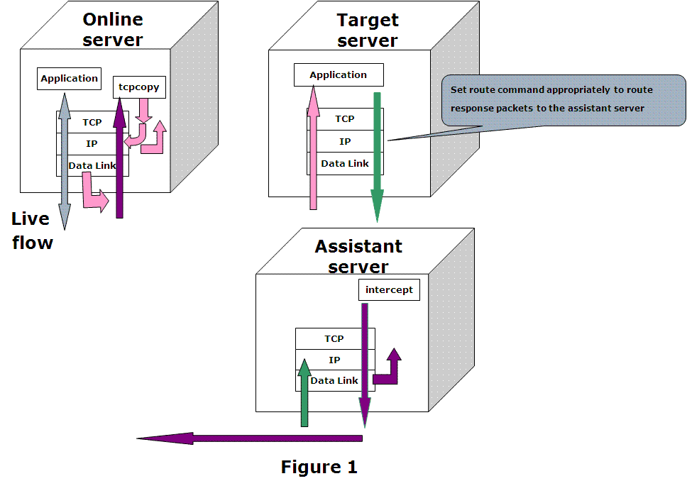

TCPCopy
TCPCopy 是一种请求复制(复制基于 TCP 的 packets)工具 ,通过复制在线数据包,修改 TCP/IP 头部信息,发送给测试服务器,达到欺骗测试服务器的TCP 程序的目的,从而为欺骗上层应用打下坚实基础。
TCPCopy 由网易技术部的王斌在王波的工作基础上中 2010 年开发,并于 2011 年 9 月开源。T
TCPCopy 一般会与 TCPDump 共同使用。
基于 C 语言
stars:3.9k
TCPCopy 由两部分组成:TCPCopy 和 intercept。TCPCopy 在线上服务器上运行并捕获在线请求,intercept 运行在辅助服务器上并执行一些辅助工作,例如将响应信息传递给 TCPCopy。测试应用程序则在目标服务器上运行。也就是使用上其实还需要一个辅助服务器。
TCPCopy 的主要优势:
- 协议无感知,可以透明转发,能够支持基于 TCP 的任意应用层协议,如 MySQL,Kafka,Redis 等
- 实时转发,延时较低
- 可以保留原始请求 IP 端口信息,测试服务器可用于统计
同时,也具有以下不足:
- 无法动态添加多个下游服务器
- 由于透明转发,不做协议解析,无法发现数据异常,如部分 TCP 包丢失,测试服务器将收到不完整的数据;此外,也无法对应用层数据进行筛选和修改进行修改
- 核心组件设计时未进行多线程设计,处理能力存在瓶颈
- 需要修改 iptables 来丢弃下游服务的回包,用在生产或公共的测试环境存在较大风险

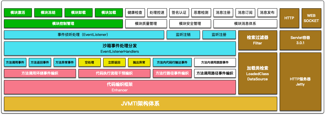

JVM-Sandbox
JVM 沙箱容器,一种 JVM 的非侵入式运行期 AOP 解决方案
需要代码的编写,可适用于一些比较定制化的场景
阿里巴巴开源
stars:4.3k
整体架构图:
沙箱有两种启动方式:
使用jvm的attach机制,线上随时可进行attach
java agent启动,需要在命令行增加参数,故需要重启。
流量复制的场景下基本就是选择 attach了。提供的脚本非常简单易用,直接在安装目录下敲入命令即可。
# 假设目标JVM进程号为'2343'
./sandbox.sh -p 2343
其他的就是编写 AOP相关代码然后编译成 jar 包放入到安装目录。官网的例子非常详细,有兴趣可以了解了解。

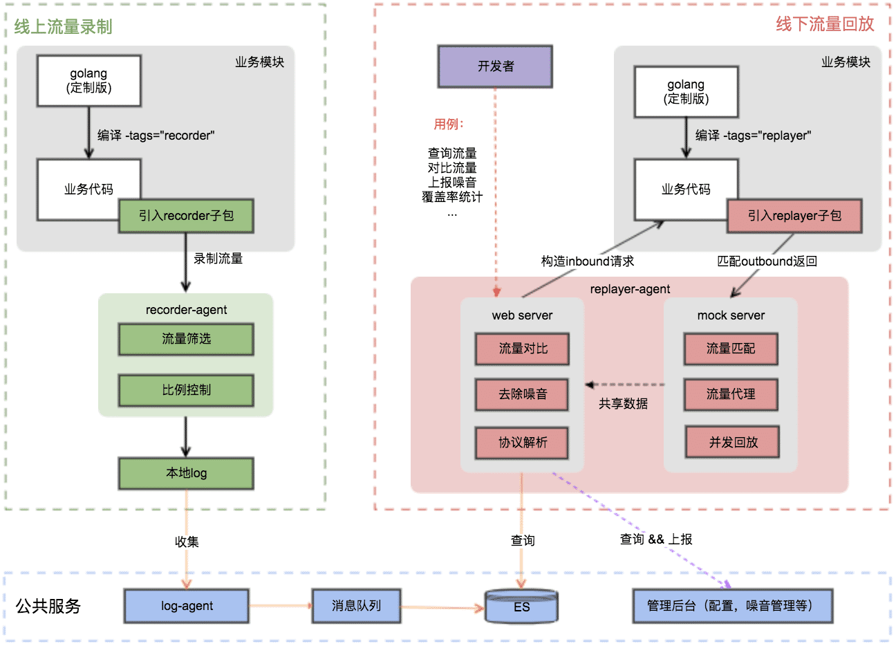

Sharingan
- Sharingan(中文名:写轮眼)是一个基于 golang 的流量录制回放工具,录制线上真实请求流量进行回放测试,适合项目重构、回归测试等。
- 滴滴开源
- 地址:https://github.com/didi/sharingan
- stars:656
整体架构图:
- recorder: 流量录制模块,录制流量本地文件存储、发送流量到录制agent等。
- recorder-agent:流量录制agent,单独进程启动,控制录制比例、流量存储等。
- replayer: 流量回放模块,重定向连接到Mock Server、Mock时间、添加流量标识等。
- replayer-agent:流量回放agent,单独进程启动,查询流量、查询/上报噪音、流量diff、批量回放、生成覆盖率报告等。

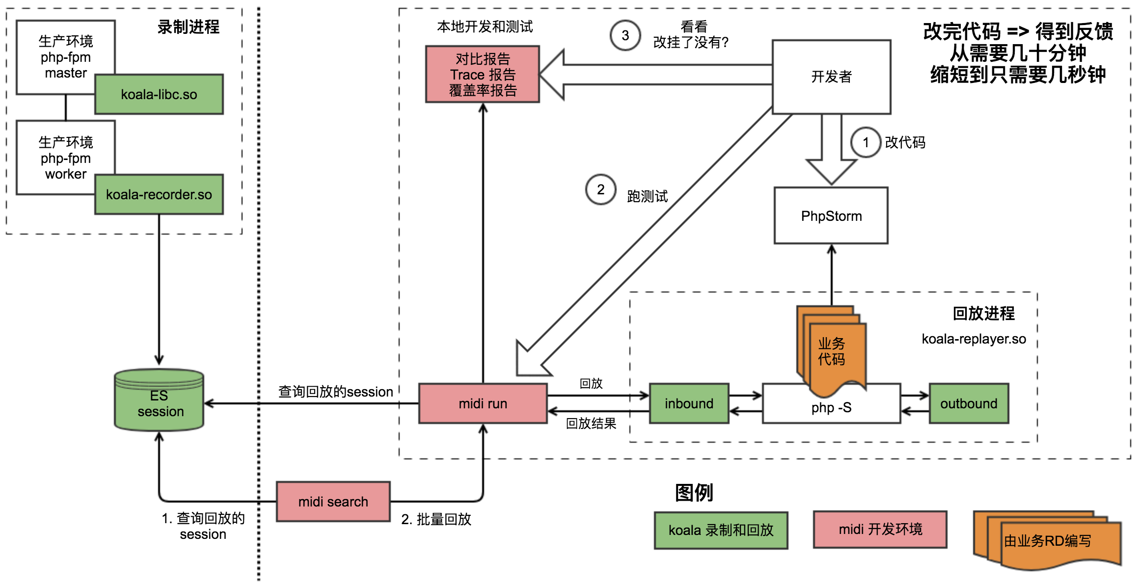

RDebug
- 支持 PHP,暂不支持 java
- 滴滴开源
- 地址:https://github.com/didi/rdebug/blob/master/README_zh_CN.md
- stars:1.1k
整体架构图:
