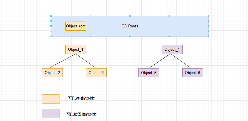

可达性分析算法
==概念==:通过一系列名为 "GC Roots"的根对象作为起始节点集,从这些节点开始根据引用关系向下搜索,搜索走过的路径称为 “引用链” ,如果一个对象到 GC Roots 没有任何一条引用链相连,则该对象是不可能在被使用的。
GC Roots
看了上面的概念,可能小伙伴会问,哪些对象可以作为 GC Roots 呢?
答案如下:
  1. 虚拟机栈中引用的对象
  2. 本地方法栈中(Native方法)引用的对象
  3. 方法区中类静态属性引用的对象
  4. 方法区中常量引用的对象
  5. 所有被同步锁持有的对象
