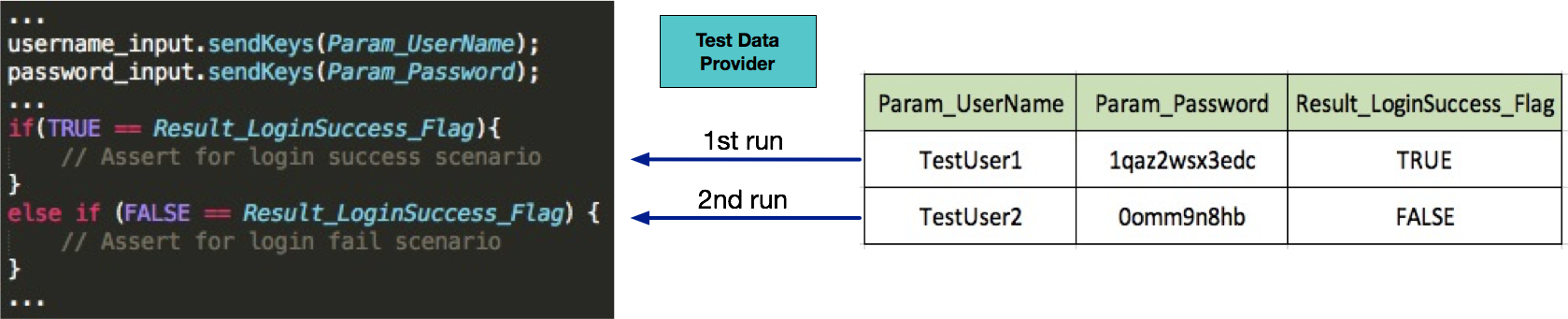

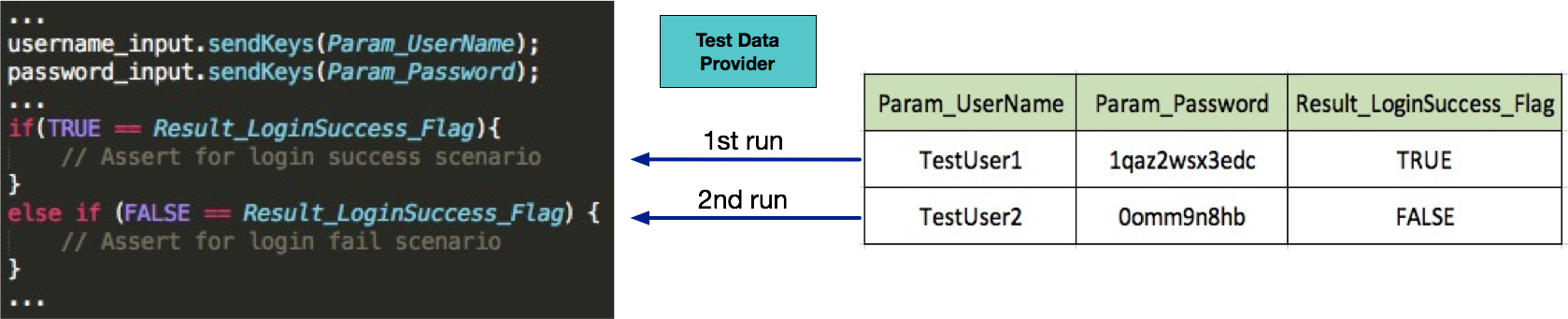

数据驱动的原理?
测试脚本中通过 data provider 去数据源中读取一行数据,赋值给相应的变量,执行用例。接着再去文件中读取下一行数据,读取完所有的数据后,测试结束。参数化文件中有几行数据,测试用例就会被执行几次。如图所示:
