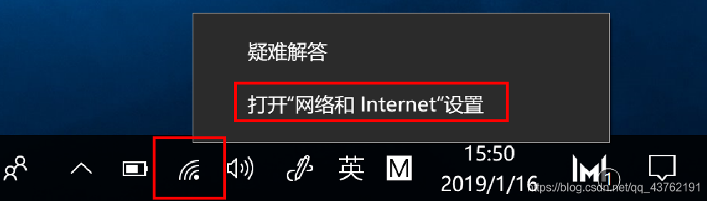

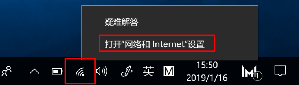

1、打开“网络和Internet”设置

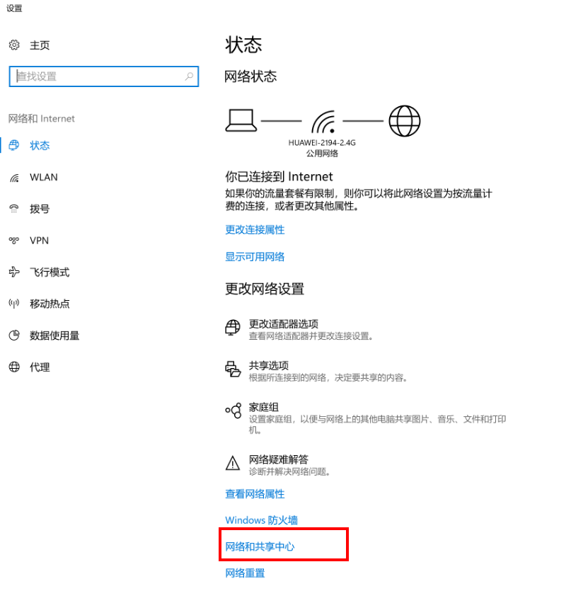

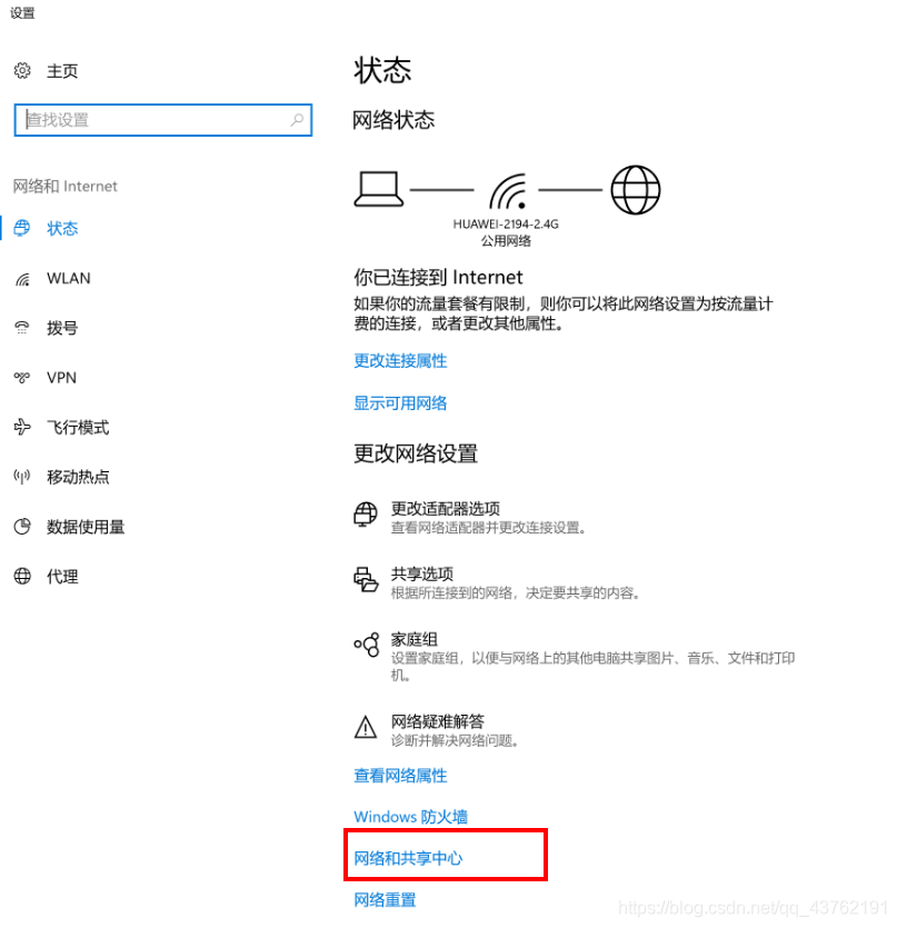

2、点击“网络和共享中心”

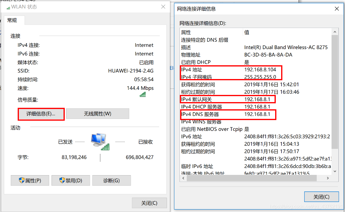

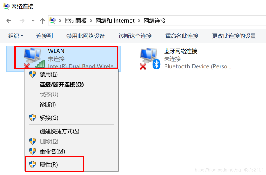

3、选择您的网络连接,点击“属性”
这里就要分情况了,要看你有么有“以太网”,或者说是“本地连接”,如果没有,那就不用继续这一趴了,直接划到下面故障解决部分吧。

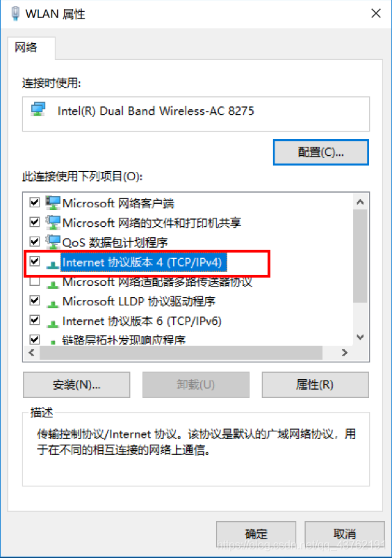

跟这张就是有问题了看到没,只有wlan。拿来做个演示。
正常应该打开“本地连接”或“以太网”的属性,

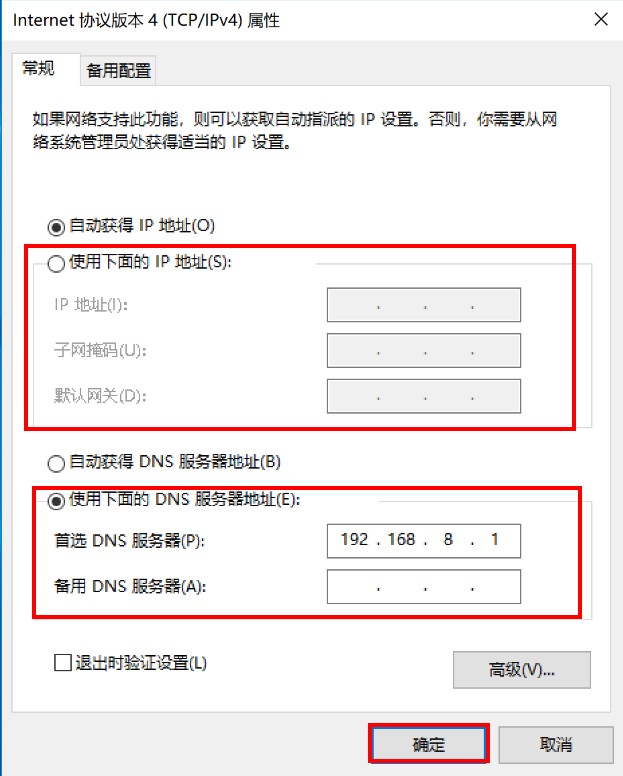

4、双击“Internet 协议版本 4(TCP/IPv4)”

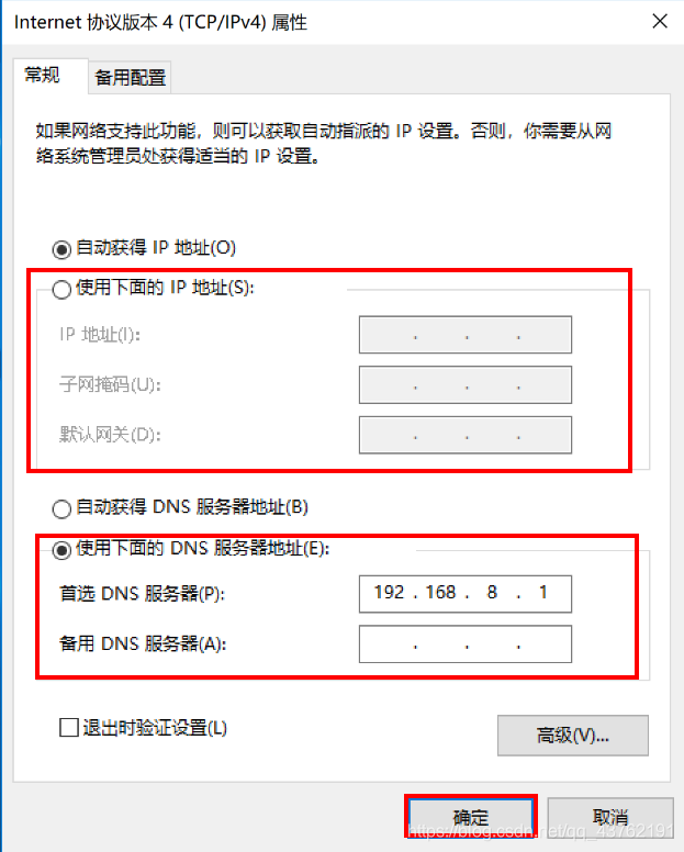

5、点击“使用下面的IP 地址”,再输入对应的IP和DNS,完成点击底部的“确定”。

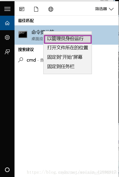

1)搜索栏输入cmd,并右键以管理员身份打开命令提示符
