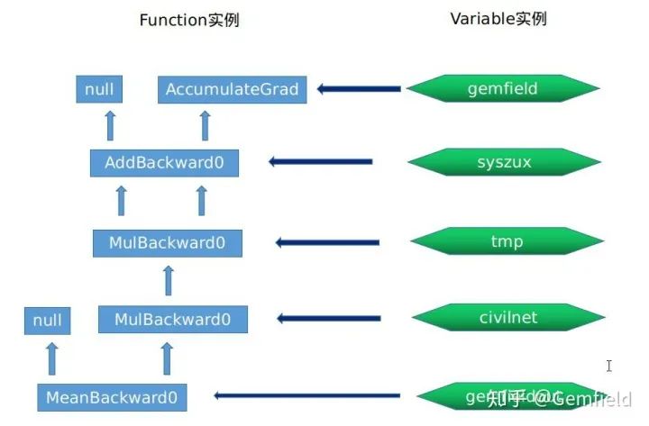

需要指出的是,动态图是在前向的时候建立起来的。gemfieldout作为前向的最终输出,在反向传播的时候,却是计算的最初输入—在动态图中,我们称之为root。在下文介绍Engine的时候,你就会看到,我们会使用gemfieldout这个root来构建GraphRoot实例,以此作为Graph的输入。
Function
在开始介绍Function之前,还是以上面的代码为例,在一次前向的过程中,我们会创建出如下的Variable和Function实例:
  1. #Variable实例
  2. gemfield --> grad_fn_ (Function实例)= None

这些用于反向计算的Function实例之间通过next_edges_连接在一起,因为这些Function的实际运行都是在反向期间,因此,输出输出关系正好和前向期间是反过来的。它们通过next_edges_连接在一起。用一个图来概括,就是下面这样:
这就引入一个新的话题——Function类是如何抽象出来的。

在 上文中,我们介绍了PyTorch autograd系统的三个基石:Variable、Function、Engine。
用一句简单的话来概括下,就是Engine使用Function构建的Graph来计算得到Variable上grad。在本文中,Gemfield将以下面的代码片段为例,详细介绍Engine如何构建Graph来进行反向传播计算:
  1. gemfield = torch.ones(2, 2, requires_grad=True)
  2. syszux = gemfield + 2
  3. civilnet = syszux * syszux * 3
  4. gemfieldout = civilnet.mean()
  5. gemfieldout.backward()

这个实例的dependencies成员在compute_dependencies调用中被初始化,只要一个grad_fn函数在别人的next_edges()中出现过一次,那么dependencies[this_grad_fn] 就自增1。
成员8:exec_info,类型为std::unordered_map<Function*, ExecInfo> 。如果exec_info这个map为空的话,说明这个task是默认的模式——所有我们在next_edges中遇到的函数都将被执行。如果exec_info不为空的话,只有含有entry的Function并且这个entry

  1. #主进程中
  2. FunctionTask(&graph_task, std::move(graph_root), InputBuffer(0)
graph_root初始化很简单,由roots和inputs构建,roots就是将gemfieldout的gradient_edge()——也即grad_fn——也即MeanBackward0实例和output_nr_——也即(MeanBackward0实例,0);而inputs也即tensor(1.)。生产端往queue发送了FunctionTask实例后,在消费端的worker thread中,我们则通过task.base来访问到这个GraphTask实例、通过task.fn访问到这个roots实例、通过task.inputs来访问这个InputBuffer实例。
