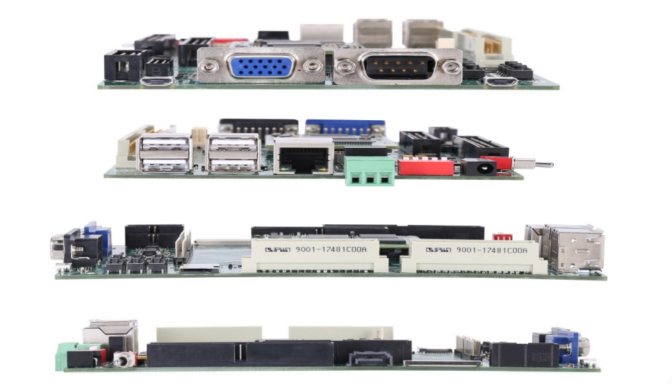

图1 开发板正面和侧视图
XM138F-IDK-V3.0 是一款基于深圳信迈XM138-SP6-SOM核心板设计的开发板,采用沉金无铅工艺的4层板设计,它为用户提供了 XM138-SP6-SOM核心板的测试平台,用于快速评估XM138-SP6-SOM核心板的整体性能。
XM138-SP6-SOM引出CPU全部资源信号引脚,二次开发极其容易,客户只需要专注上层应用,大大降低了开发难度和时间成本,让产品快速上市,及时抢占市场先机。不仅提供丰富的 Demo 程序,还提供详细的开发教程,全面的技术支持,协助客户进行底板设计、调试以及软件开发。

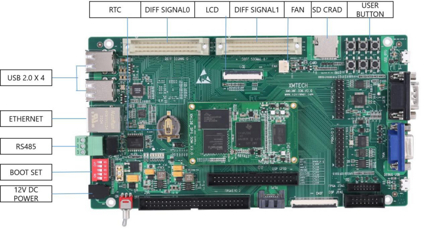

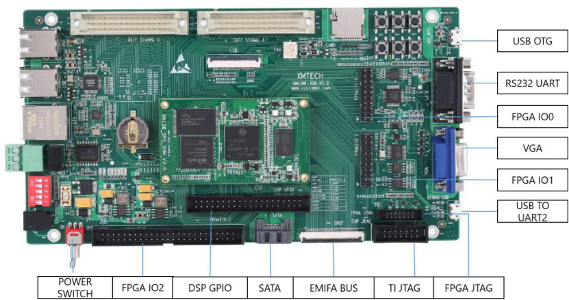

3 软硬件参数
开发板外设资源框图示意图
图3 开发板接口示意图
图4 开发板接口示意图
