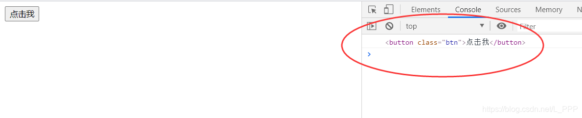

例如我们给一个按钮button绑定一个点击事件,要求点击按钮以后,获取到被点击的这个按钮,进行一些相关操作。这里我们就通过this来获取被点击的按钮对象
<!DOCTYPE html>
<html>
<head> <meta charset="UTF-8"> <title></title>
</head>
<body>
<button class="btn">按钮</button>
<script> let btn = document.querySelector('.btn') btn.onclick = function () { console.log(this) }
</script>
</body>
</html>
  • 1
  • 2
  • 3
  • 4
  • 5
  • 6
  • 7
  • 8
  • 9
  • 10
  • 11
  • 12
  • 13
  • 14
  • 15
  • 16
  • 17
  • 18
  • 19
  • 20
这里我们给按钮绑定点击事件,使用的是普通函数。我们来看一下,当我们点击了按钮,会打印什么
我们可以看到,如愿以偿地获取到了被点击的按钮。那么如果使用箭头函数作为点击事件的处理函数呢?

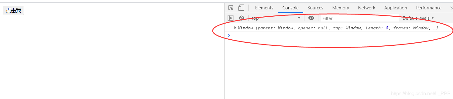

btn.onclick = () => {
	console.log(this)
  • 1
  • 2
  • 3
  • 4
  • 5
这时我们再来点击一下按钮,看看会打印什么
我们可以看到,打印的是全局的window对象,因为箭头函数内没有自己的this,所以往上找,就直接找到了全局的window对象了。所以像这种情况,是不建议使用箭头函数的。
