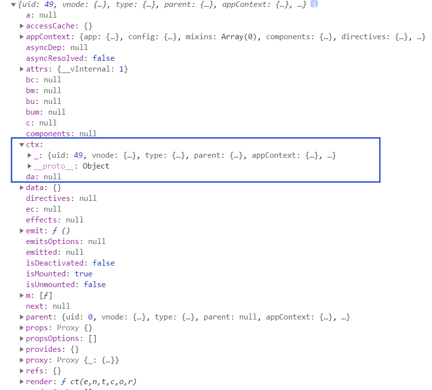

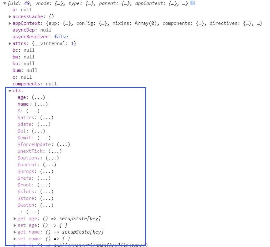

但是上一篇文章讲到的 getCurrentInstance 这个方法确实是可以获取到组件实例的,如图
但这只有在 development,即开发环境下才能获取到当前组件的实例,换句话说就是这个方法只是在开发环境下用于调试使用的;
那么在生产环境下是什么样的呢?我们把项目打包一下,并打印一下看看,如图所示:
很明显,在 ctx 中根本没有看到当前组件实例的影子,而只有一个 _,我们点进去看看里边是什么,如图所示
通过不断的点击,我们发现 _ 里面是无限循环的 getCurrentInstance 方法的返回结果,所以说该方法的返回结果在开发环境和生产环境下还是有所区别的
