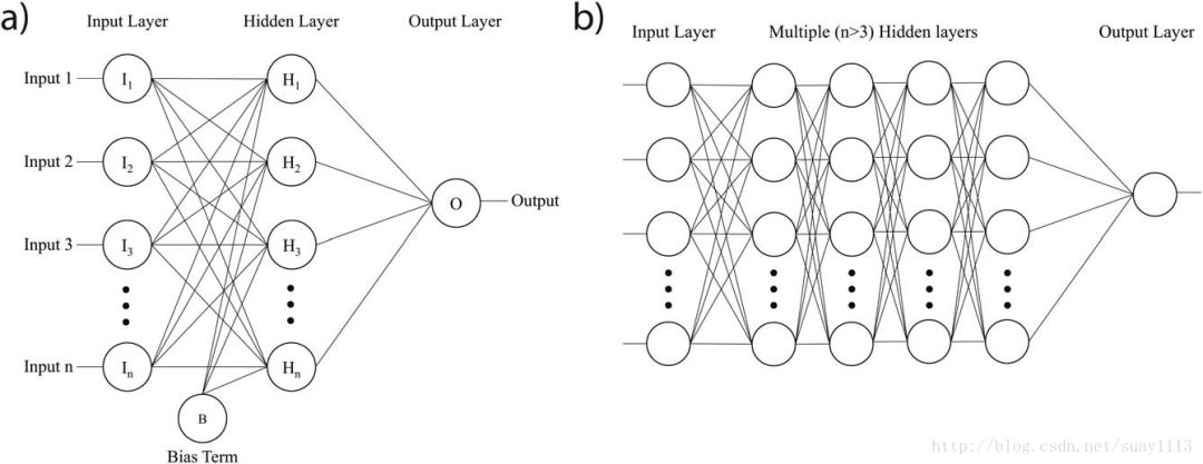

图1. a)具有一个隐藏层的传统前馈人工神经网络(ANN)的示意图。 每个表示为圆圈的神经元接受一系列n个输入值,并将其映射到使用非线性函数的输出,并将隐含层的所有神经元应用于偏置项(即输入为零时的神经网络输出)。 b)深度神经网络(DNN)与人工神经网络的不同之处在于具有多个(n> 3)隐藏层,如示意图所示,为简单起见,这里省略了偏差项

人工神经网络(ANN)是大多数深度学习算法的基础,它是一类受生物神经网络启发的机器学习算法,用于通过将大量输入转换为目标输出来估计或近似函数。 1a)中,人工神经网络由一系列层构成,每层包含许多“神经元”。每个神经元接受来自前一层的输入值,并将其映射到非线性函数上。该函数的输出用作ANN中下一层的输入,直到它到达最后一层,输出对应于要预测的目标。此外,可调参数,每个神经元函数的“权重”(或系数)在构建该模型时进行调整,以最小化预测值的误差,这一过程称为“训练”神经网络。形象地说,人工神经网络中的这些神经元的集合模仿神经元在生物系统中的工作方式,因此其名称为人工神经网络。

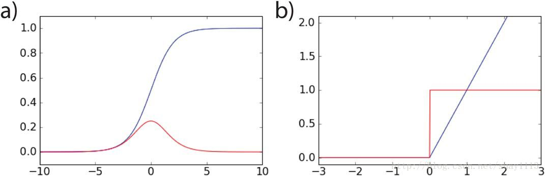

反向传播的一个关键问题是随着信号通过每个隐藏层,误差信号逐渐变得更加分散。 这是因为信号发生了在模型更深处,越来越多的神经元和权重与给定的误差相关联。 直到最近,这使得很难有效地训练许多层; 超过几层的任何东西都需要很长时间才能收敛到过度拟合的高可能性,特别是对于最接近输出的层。 此外,非线性变换函数(如S形)具有有限的动态范围,因此误差信号在通过多个层时趋于衰减,这通常称为“消失梯度问题”。
自1986年以来,已经开发了几种关键算法,包括无监督预训练,纠正线性函数和dropout,以改进人工神经网络的训练过程,解决消失梯度问题,并减少过拟合人工神经网络特别容易受到影响。也许是训练深度神经网络(DNN)的最大障碍,是渐近问题的消失,因为它实际上限制了神经网络的深度。预训练,由Hinton等人发现。在2006年是一种快速,贪婪的算法,它使用无监督的分层方法一次训练DNN一层。预训练阶段完成后,将使用更细微的微调过程(例如随机梯度下降)来训练模型。使用预训练方法,模型在反向传播开始之前就已经学会了这些特征,从而减轻了消失梯度问题。 2011年出现了另一种解决方案,Bengio及其同事证明整流线性激活(ReLU)函数完全避开了消失梯度问题。 ReLU的一阶导数恰好为1或0,通常可以确保误差信号能够反向传播而不会消失或爆炸。 (图2)。
图2. a)S形和 b)整流线性(ReLU)函数(蓝色)及其相应的一阶导数(红色)的图。 与sigmoidal函数不同,其中的导数根据x的值而变化,在ReLU函数中,一阶导数为0或1。[Color figure can be viewed at wileyonlinelibrary. com]

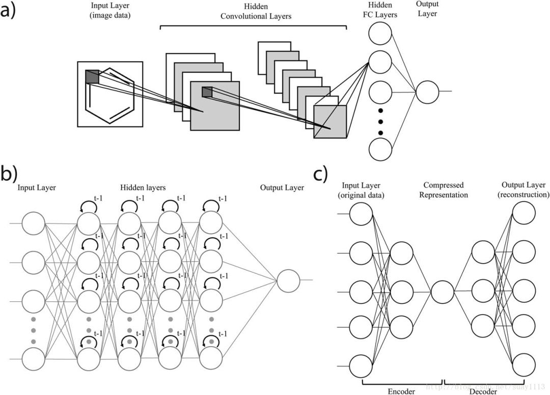

总结了人工神经网络及其相关算法的主要发展情况后,我们注意到它并不全面。除了迄今为止讨论的传统的前馈DNN(图1b)之外,更近期的发展包括替代架构,特别是卷积神经网络(图3a),递归神经网络(图3b),和自动编码器(图3c),这些在计算机视觉和自然语言处理应用中都非常成功。关于各种DNN体系结构的技术讨论,虽然对深入学习文献有深刻理解,但超出了本文的讨论范围,因此,我们向读者推荐以下出版物总结这一研究课题。现在,应该明显看到,ANN本身不是一项新发明。事实上,人工神经网络的数学算法是由McCulloch和Pitts在1943年开发的,实际上可训练的人工神经网络可追溯到1986年,与Rumelhart,Hinton和Williams等人发明神经网络的后向传播一致。更深层次的神经网络超越了几个隐藏层(图1b),只有在最近几年更新的算法发展才能实现。因此,DNN不仅仅是上个世纪人工神经网络的重塑品牌,它又如何更好比已经成功用于各种化学信息学应用的传统机器学习算法?
图3. a)卷积神经网络(CNN)的示意图。 CNN的设计明确假定输入是以图像数据的形式。 每个卷积层提取和保存空间信息并学习一个表示,然后典型地将其传递到输出层之前的传统完全连接的前馈神经网络。 b)循环神经网络(RNN)的示意图。 最简单实现的RNN是对标准前馈神经网络的修改,其中隐藏层中的每个神经元从模型的前一次迭代的输出接收附加输入,表示为“t-1”圆形箭头。 c)自编码器的示意图,它是用于无监督学习的神经网络。 在自动编码器中,目标是学习输入层的标识函数,并且在该过程中,隐藏层中原始数据的压缩表示被学习。

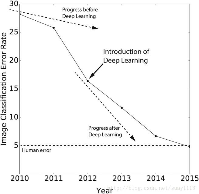

自动特征提取是一个不需要领域知识的过程,因此是深度学习算法最重要的优点之一。这与传统的机器学习算法不同,在这种算法中,模型必须用基于化学知识和直觉的“正确”特征仔细构建,以便其执行和推广。正因为如此,深度学习已成为语音识别和计算机视觉中的主流算法。 ImageNet是用于图像分类的各种算法的年度评估和竞争。在进行深度学习之前,所采用的最先进的模型徘徊在25-30%的错误率,这与理想的匹配5.1%经过训练的人为错误率的理想目标相距甚远。 2012年,Hinton及其同事首次向这个社区介绍了深度学习算法,他们的基于DNN的模型实现了16.4%的错误率。这是当时计算机视觉中已建立的模型的显着改进,而基于传统机器学习算法的次高性能模型仅实现了26.2%的错误率。随后在基于DNN的模型中的改进最终实现了5.0%以下的错误率,超过了2015年的人类表现(图4),这是深度学习引入计算机视觉领域后仅3年对于这些领域的从业人员来说,深度学习和自动特征提取能力的影响已经发生了变革,不仅超越了该领域的“玻璃天花板”期望的超越能力,而且实现它的时间也显着缩短。近年来,深度学习在计算机科学领域以外的其他学科中也有所表现,包括高能粒子物理和生物信息学。
图4. 年度ImageNet竞赛中表现最好的图像分类算法的历史错误率。已建立的计算机视觉模型停滞在25-30%。 2012年引入深度学习使得图像分类的显着改善达到了~15%,到2015年实现了图像分类的人类精确度(~5%)。

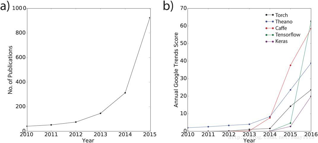

在更实际的考虑中,用于在GPU上训练神经网络的开源代码和文档的可用性也可以说是近年来深度学习快速扩散的另一个原因,包括其对学术研究的影响,这可以通过自2010年以来深度学习相关出版物指数级增长看出来(图5a)。就像现代大多数计算化学家不再编写他们自己的代码来执行分子动力学模拟或运行量子化学计算一样,而是依赖于已建立的软件包,深度学习研究团队也已达到类似的成熟度水平,目前用于训练神经网络的主要软件包,包括Torch,Theano,Caffe和Tensorflow。Torch也许这四者中最古老的一个,其作为一种机器学习科学计算框架于2002年首次在纽约大学发布,自那时起,深度学习库被添加。 Theano是2008年由Benjio及其同事在蒙特利尔大学发布的第一个专门开发的深度学习框架,之后,该框架已发展成为一个由250多名贡献者组成的社区团队。 2014年由伯克利视觉与学习中心开发的Caffe的发布紧随其后。最近,由谷歌开发的Tensorflow于2015年下半年发布,可以说在深度学习社区中的吸引力激增,从谷歌搜索排名的高峰(图5b)可以看出,以及它的Github已经分别出演了33,000次和14,000次,尽管它仅仅在一年多的时间内发布了一次。此外,2015年发布的Keras等API大大简化了神经网络的构建和培训,显着降低了新的深度学习从业者的入门门槛。
图5. 来自ISI索引的 a)深度学习出版物的增长情况,以及 b)2010年以来主要深度学习软件包的年度Google趋势得分。

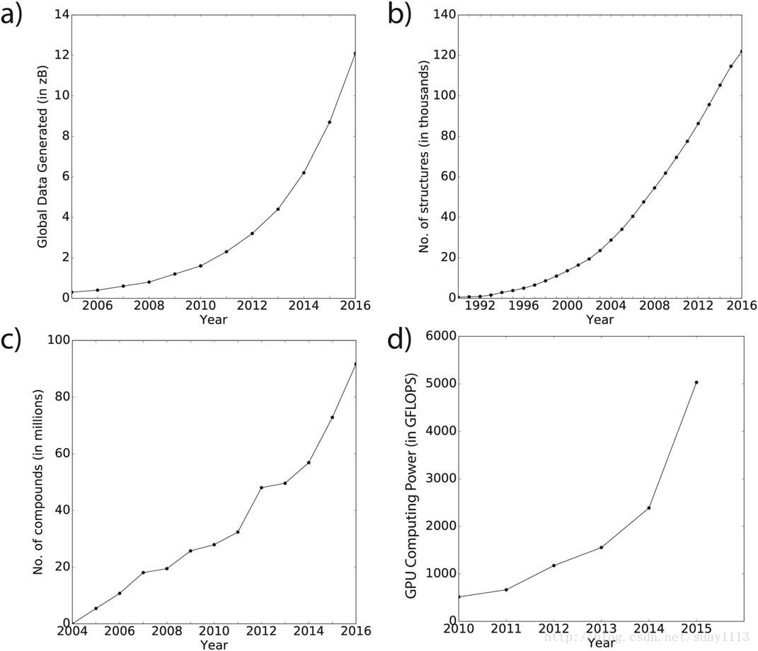

毫无疑问,计算机科学领域一直是从互联网上获得的可挖掘数据激增的主要援助者(图6a),毫不奇怪,深度学习的影响力也是最大的。在化学领域,我们也看到了可公开访问的数据库(如Protein Data Bank(图6b)和PubChem(图6c))中数据的相应增长,其中更多的数据来源于最新的高通量组学技术[53]。正是由于这些原因,我们对计算化学领域开始经历同样的事件汇合感到乐观,这将极大地促进我们领域的深度学习应用。我们可以利用计算机科学领域的算法突破,化学数据的日益增加的可用性,以及现在成熟的GPU加速计算技术。[ 图6d; GPU计算能力数据点来自所报道的双精度(2010),M2090(2011),K20(2012),K40(2013),K80(2014),P100(2015)计算NVIDIA Tesla系列GPU的计算能力。]
图6. a)生成的全球数据,b)保存在蛋白质数据库中的结构数量,c)保存在Pub-Chem中的化合物数量,以及d)用于科学计算的GPU计算能力(GPU计算功率数据点 (2010年),M2090(2011年),K20(2012年),K40(2013年),K80(2014年),P100(2012年),P100(2011年),NVIDIA Tesla系列GPU的双精度计算能力, 2015)),在它们向上的轨道上都有类似的相似之处

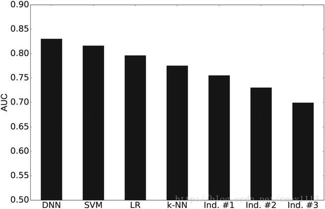

2014年,Hochreiter及其同事在神经信息处理系统(NIPS)会议上发表了一篇同行评议的论文,讨论如何将多任务DNN应用于QSAR应用于一个更大的数据集。在这项研究中,作者策划了整个ChEMBL数据库,该数据库比原始Merck挑战数据集大两个数量级。该数据集包括743,336种化合物,约1300万种化学特征和5069种药物靶标。有趣的是,作者没有使用明确计算的分子描述符作为输入数据,而是使用了ECFP4指纹。作者对1230个目标的DNN模型的准确性进行了基准测试,并将其与传统的机器学习模型(包括SVM,逻辑回归等)进行了比较。应该指出,在2014年Dahl的论文中,梯度提升的决策树与DNN差不多,并未包含在本研究中。然而,事实表明,DNNs的表现优于所有测试的模型,其中还包括两家商业解决方案和三家制药公司目前实施的解决方案(图7)。虽然大多数传统机器学习算法的准确度范围为0.7至0.8 AUC,但DNN达到了0.83的AUC。在更好的表现模型(AUC> 0.8)中,DNNs也具有最不严重的异常值,这些作者假设是由于DNN的共享隐藏表示使得它能够预测单独检查时难以解决的任务。与达尔2014年的研究一致,多任务DNN的使用赋予了两个优点:(i)允许多标记信息,因此利用任务之间的关系和(ii)允许在预测任务之间共享隐藏的单位表示。这项研究的作者指出,第二个优点对于一些仅有少量测量数据的药物靶标特别重要,因此表明单个目标的预测可能无法构建有效的表示。使用多任务DNN可以部分缓解这个问题,因为它可以利用跨不同任务学习的表示,并且可以用较少的训练示例提高任务的性能。此外,DNN提供了化合物的分层表示,其中更高层次表示更复杂的概念,这些概念可能会超出训练集数据的潜在更多转移。
图7.深度神经网络与几种传统机器学习算法的性能准确性(就AUC度量而言),包括:支持向量机(SVM),逻辑回归(LR),k-最近邻(k-NN)和商业实现 解决方案(Pipeline Pilot Bayesian分类器,分别基于Parzen-Rosenblatt KDE的方法和相似性集成方法),用于从ChEMBL获得的策展数据库的活动预测。

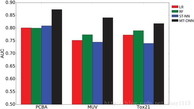

Pande group和Google在2015年向arxiv提交了一项类似的大规模研究。在这项研究中,确定了大约200个药物靶点,但包括了更多的数据点(4000万)。与早期的NIPS论文不同,Pande及其同事将调查重点放在了DNN多任务学习的有效性上,而不是DNN模型本身的性能。作者策划了一个数据库,该数据库由多个公开数据源组成,包括来自PubChem数据库的PCBA ,来自17个具有挑战性的虚拟筛选数据集的MUV ,DUD-E组[和Tox21数据集。与Hochreiter及其合作者一样,这些分子使用ECFP指纹进行了修饰,并且没有计算明确的分子描述符。主要研究结果中,一直观察到多任务绩效改善,但其他数据或额外任务在改善绩效方面是否有较大影响并不明显。作者还观察到训练集中未包含的任务的转移能力有限,但效果并不普遍,并且在成功运行时需要大量数据,这部分强化了Hochreiter和Dahl提出的多任务学习优势的主张。奇怪的是,从一个数据集到另一个数据集,多任务改进程度各不相同,并且没有提供令人满意的解释。尽管如此,多任务DNNs与逻辑回归和RF等传统机器学习模型的一致性能显着(图8),其中AUC的性能提升范围从0.02到0.09。
图8.当使用多任务深度神经网络(MT-DNN)时,与逻辑回归(LR)、随机森林和单任务神经网络(ST-NN)相比,在3个不同数据库(PCBA,MUV,Tox21)中观察到的准确性(以AUC度量指标) (RF)。
