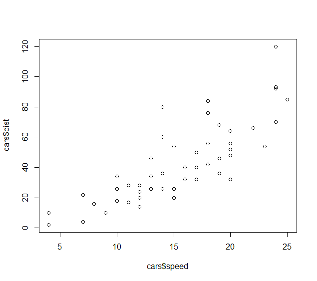

  14. plot(dist ~speed,cars)#两个变量的散点图
  15. plot(cars$speed,cars$dist) #同上

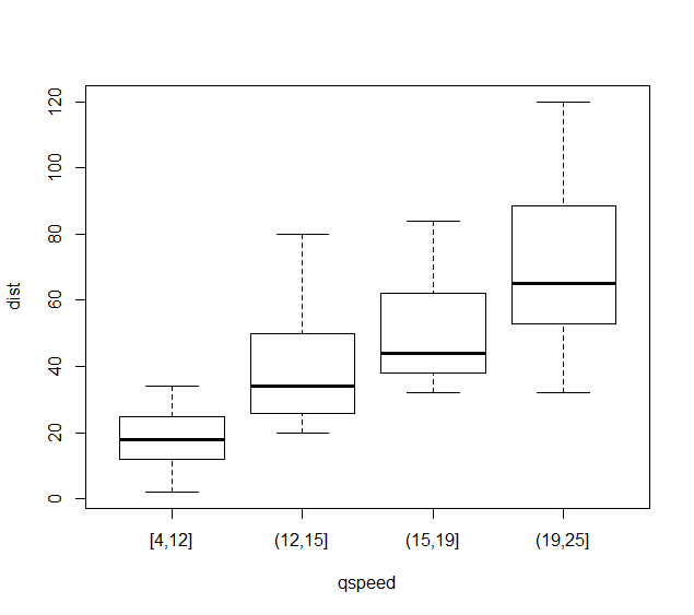

  4. cars$qspeed =cut(cars$speed, breaks=quantile(cars$speed),
  5. include.lowest = TRUE) #增加定性变量qspeed, 四分位点为分割点
  6. names(cars) #数据cars多了一个变量
  7. cars[3]#第三个变量的值和cars[,3]类似
  8. table(cars[3])#列表
  9. is.factor(cars$qspeed)
  10. plot(dist ~ qspeed, data = cars)#点出箱线图

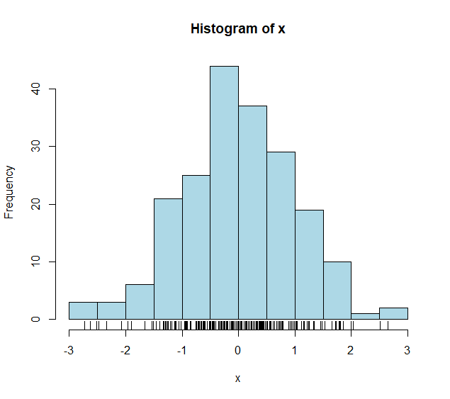

  1. x=rnorm(200)#200个随机正态数赋值到x
  2. hist(x, col = "light blue")#直方图(histogram)
  3. rug(x) #在直方图下面加上实际点的大小
  4. stem(x)#茎叶图

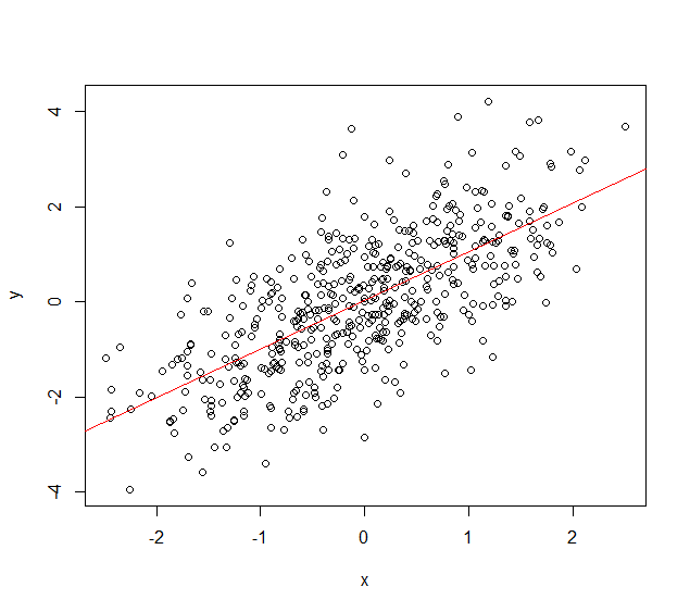

  5. x <- rnorm(500)
  6. y <- x + rnorm(500) #构造一个线性关系
  7. plot(y~ x) #散点图
  8. a=lm(y~x) #做回归
  9. abline(a,col="red")#或者abline(lm(y~x),col="red")散点图加拟合线

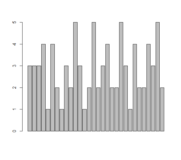

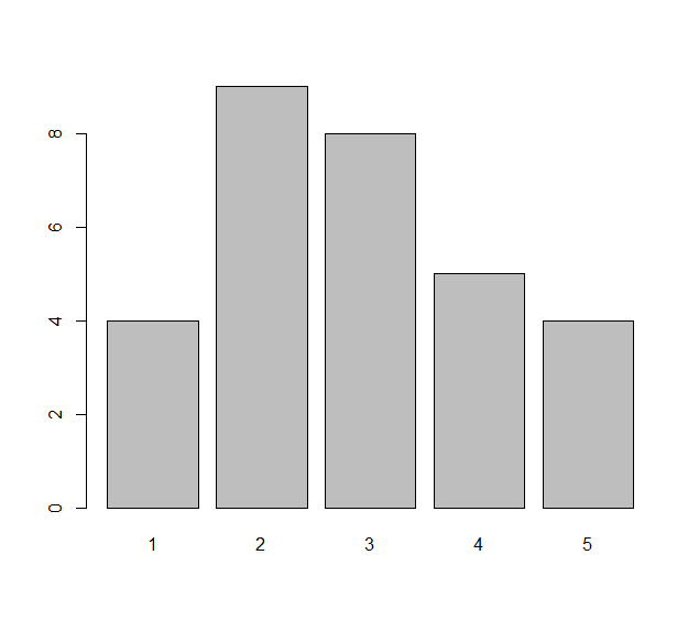

实践17:条形图和表
  1. x =scan()#30个顾客在五个品牌中的挑选
  2. 3 3 3 4 1 4 2 1 3 2 5 3 1 2 5 2 3 4 2 2 5 3 1 4 2 2 4 3 5 2
  3. barplot(x) #错误的图
  4. table(x) #制表
  5. barplot(table(x)) #正确的图
  6. barplot(table(x)/length(x)) #比例图(和上图形状一样)
  7. table(x)/length(x)
  8. #\end{verbatim}}

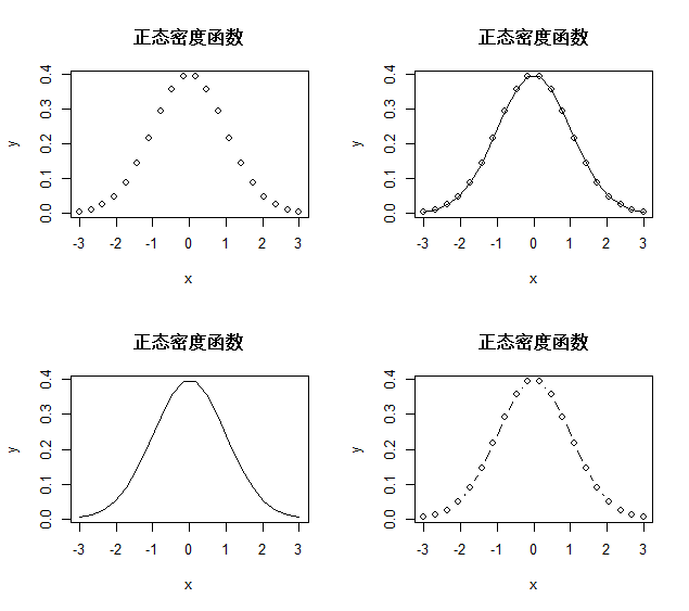

实践20: 画图
  1. x=seq(-3,3,len=20);y=dnorm(x)#产生数据
  2. w= data.frame(x,y)#合并x,成为数据w
  3. par(mfcol=c(2,2))#准备画四个图的地方
  4. plot(y ~ x, w,main="正态密度函数")
  5. plot(y ~ x,w,type="l", main="正态密度函数")
  6. plot(y ~ x,w,type="o", main="正态密度函数")
  7. plot(y ~ x,w,type="b",main="正态密度函数")
  8. par(mfcol=c(1,1))#取消par(mfcol=c(2,2))

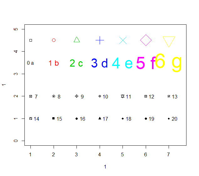

实践21: 色彩和符号等调节
  1. plot(1,1,xlim=c(1,7.5),ylim=c(0,5),type="n") #画出框架
  2. #在plot命令后面追加点(如要追加线可用lines函数):
  3. points(1:7,rep(4.5,7),cex=seq(1,4,l=7),col=1:7, pch=0:6)
  4. text(1:7,rep(3.5,7),labels=paste(0:6,letters[1:7]),cex=seq(1,4,l=7),
  5. col=1:7)#在指定位置加文字
  6. points(1:7,rep(2,7), pch=(0:6)+7)#点出符号713
  7. text((1:7)+0.25, rep(2,7), paste((0:6)+7))#加符号号码
  8. points(1:7,rep(1,7), pch=(0:6)+14) #点出符号1420
  9. text((1:7)+0.25, rep(1,7), paste((0:6)+14)) #加符号号码
  10. #这些关于符号形状, 大小, 颜色以及其它画图选项的说明可用"?par"来查看
