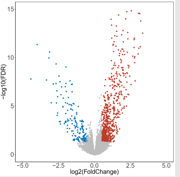

【摘要】 火山图可以方便直观地展示两个样本间基因差异表达的分布情况。通常横坐标用log2(fold change)表示,差异越大的基因分布在两端,纵坐标用-log10(pvalue)表示,T检验显著性P值的负对数。通常差异倍数越大的基因T检验越显著,所以往往关注左上角和右上角的值。我们根据计算结果在图上按照FDR和我们自定义的logFC值来将这部分显著变化的基因用不同颜色标示出来以区分...
火山图可以方便直观地展示两个样本间基因差异表达的分布情况。通常横坐标用log2(fold change)表示,差异越大的基因分布在两端,纵坐标用-log10(pvalue)表示,T检验显著性P值的负对数。通常差异倍数越大的基因T检验越显著,所以往往关注左上角和右上角的值。我们根据计算结果在图上按照FDR和我们自定义的logFC值来将这部分显著变化的基因用不同颜色标示出来以区分,这类图像往往呈现类似火山爆发的样子,于是就被叫做“火山图”(volcano plot)了。

pdf(file = "miRNA_volcano.pdf",width=8,height=8)
theme_set(theme_bw())
p <- ggplot(data,aes(logFC,-1*log10(padj),
color = sig))+geom_point()+
xlim(-5,5) + labs(x="log2(FoldChange)",y="-log10(FDR)")
p <- p + scale_color_manual(values =c("#0072B5","grey","#BC3C28"))+
geom_hline(yintercept=-log10(0.05),linetype=4)+
geom_vline(xintercept=c(-0.5,0.5),linetype=4)
p <- p +theme(panel.grid =element_blank())+
theme(axis.line = element_line(size=0))+ylim(0,15)
p <- p +guides(colour = FALSE)
p <- p +theme(axis.text=element_text(size=20),axis.title=element_text(size=20))
p
dev.off()
print(p)
