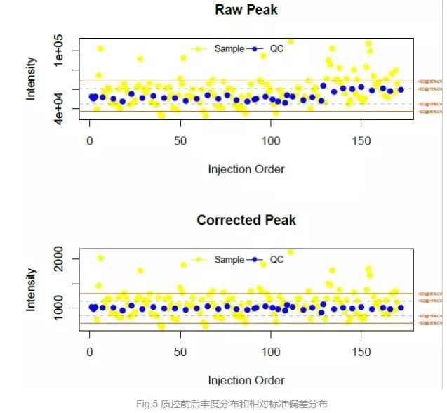

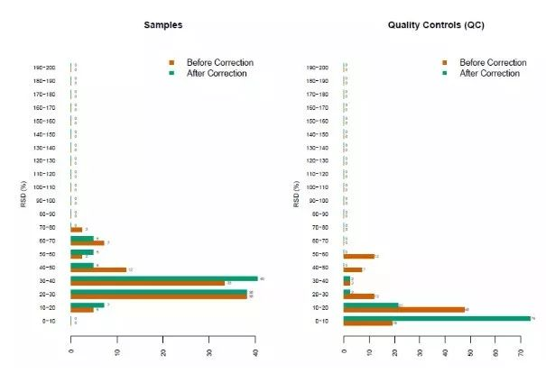

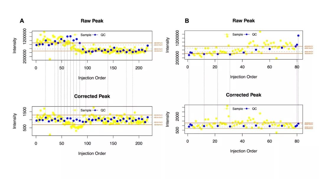

质量控制是生物分析的基本概念之一,用在保证组学测定的数据的重复性和精确性。由于色谱系统与质谱直接与样品接触, 随着分析样品的增多,色谱柱和质谱会逐步的污染,导致信号的漂移。通过重复使用同一个质控样本来跟踪整个数据采集过程的行为, 已经被大多数的分析化学领域专家推荐和使用。质控样本被用于评估整个质谱数据在采集过程中的信号漂移, 这些漂移进一步能够被精确的算法所识别,校正,提高数据的质量。如图1所示,蓝色质控样本点的特征峰信号强度在整个分析过程中能够具有将近6倍差异(最高点-最低点), 通过QC-RFSC算法校正后,信号强度差异被降到了1.5倍以内。完全符合FDA对于生物样本分析的质控要求。

一个是信号校正(见后面的shiftCor函数)。其包括基于QC样本进行信号校正的集成学习方法。比如:基于QC样本的随机森林校正(QC-based random forest correction, QC-RFSC);基于QC样本的LOESS(locally weighted scatterplot smoothing)信号校正(QC-based LOESS signal correction, QCRLSC)

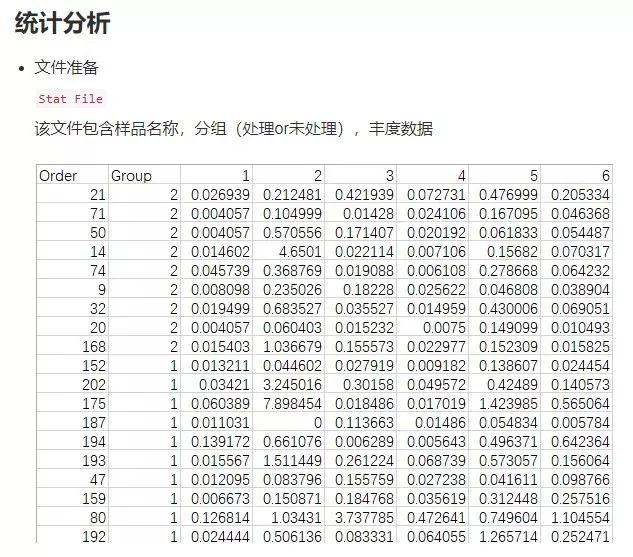

第二部分内容是统计分析(详见后面介绍的statAnalysis函数)。提供了较为全面的用于分析组学数据的计算和统计方法,并且为生物标志物的发现提供多种结果。另外还提供了一个statTargetGUI功能,可以交互界面进行上述功能的操作。
