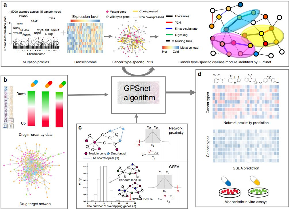

2.4GPSnet模型简介
GPSnet算法包含两个主要部分,癌症类型特异性疾病模块识别与计算药物再利用。疾病模块应该与从RNA-seq序列中衍生出的共表达癌症类型蛋白质相互作用网络高度相关,其中疾病模块中的基因应倾向为高度突变的基因,通过随机搜索方法来识别GPSnet中的疾病模块。
首先对每一种癌症类型中的每一个基因i初始化一个分数,其中,是在相应的癌症类型中基因的突变频率,是基因中cDNA的长度,为了消除稀疏的体细胞突变数据的影响,使用网络平滑方法在整个网络上传输分数。其次,重新启动随机行走过程(RWR)用于计算平滑基因得分,随机游走开始于基因i,随机游走将有的概率随机移动到基因i的邻居基因,或者在每个迭代时间步中有概率回到原来的出发的基因i,其中是随机游走过程中的驱动重启概率。研究中使用来平衡度偏差,t时间步的向量分数与传播过程定义如下:
(1)
其中是每个基因初始化分数向量,是转移矩阵,如果基因i与基因j有相互作用则,如果没有则,其中是网络中基因j的邻居节点数,传播过程的理论解是:
(2)
其中向量中第i个元素是基因i中的平滑分数。
识别出的疾病模块定义为特定癌症类型共表达PPI网络中的一个子图,模块M的分数根据式(2)计算,其中m代表模块M中基因的数据量,是对应癌症类型的整个基因集的平均得分。以下步骤用于执行随机搜索过程以生成原始模块。最初,随机选择一个基因作为“种子”基因。

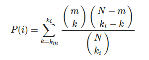

在人类蛋白质相互组中,使用表示模块M中相互作用的基因集。对于每一个属于集合中的基因i,使用式(4)计算其在特定癌症类型PPI网络中的连接度
(3)
(4)
对于每一属于集合的基因i,如果其基因i被添加到模块中,通过式(5)计算器扩展模块分数,重复搜索步骤,直到没有更多的基因可以添加到相应的模块中,从而获得一个原始模块。这项研究中,Cheng课题组为每种癌症类型构建了大约60000个原始模块,使用这样的方式,人类蛋白质交互作用网络的每一个基因被随机选择了五次。删除了少于10个基因的原始模块,并收集了得分最高的前1%的模块(约300个)。通过计算每个基因出现在这些模块中的次数来表明基因的可信度。最后,选择了基因置信度值大于0.5%的基因,在特定癌症类型特异性共表达PPI网络中,将这些基因中最大的连接元件组装起来,作为每种癌症类型的最终疾病模块。

Cheng课题组通过将患者全外显子组测序和RNA-seq数据反复整合到人类蛋白相互作用组中,计算确定所有15种癌症类型的最终癌症类型特异性疾病模块,如图1所示。
图1.基于GPSnet网络发现硅基药物再利用流程

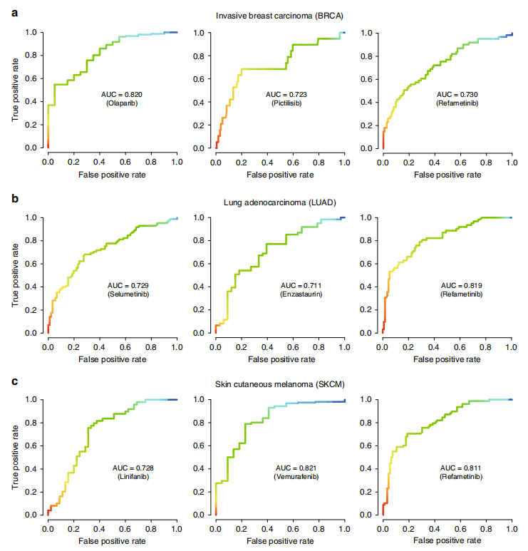

3.2  基于GPSet识别新药物基因组学生物标志
为了研究GPSnet网络潜在药物基因组学应用,Cheng课题组从癌症药物敏感性基因组学(GDSC)数据库17下载了1065个细胞株的健壮多阵列(RMA)基因表达谱和药物反应数据。Cheng课题组根据GPSnet网络识别的疾病模块的RMA基因表达谱为特征,构建回归模型,对三种特定的癌症(BRCA, LUAD,SKCM),进行药物反应预测。基于多种因素的专业知识,集中研究了这三种癌症类型的7种药物,其AUC性能指标如图2所示。
图2.基于gpsnet网络预测的疾病模块药物基因组学验

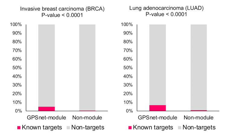

3.3  基于GPSnet疾病模块的药物高可吸收性
相较于传统的统计学方法SMG,基于GPSnet网络预测模基因产物更有可能被批准的药物或临床试验药物的靶向目标,图3.在两种特殊的癌症中基GPSnet识别的疾病模块药物目标富集分析。
图3.在两种特殊的癌症中基于GPSnet识别的疾病模块药物目标富集分

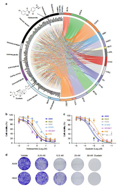

3.4  基于GPSnet发现已批准药物的新适应症状
研究使用了网络距离法与基因集合富集分析法验证在已批准药物中识别的新的适应症,结果如4所示
图4.基于网络的有机硅药物再利用与实验验

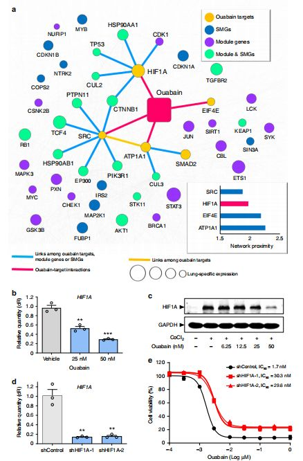

3.5  Ouabain在NSCLC细胞中抑制HIF1α/LEO1路径
Cheng课题组通过在肺特异性人类蛋白质相互作用组的网络分析,研究了药物ouabain在NSCLC中的作用机制。结果如图5所示
图5.网络的实验验证药物ouabain在NSCLC的作用机制

本研究提供了一种基于网络的药物再使用方法,并通过实验验证了ouabain与 niclosamide作为治疗NSCLC的潜在药物是有效的,并且Cheng课题组通过实验发现药物ouabain的作用目标是NSCLC细胞中蛋白质HIF1α/LEO1-mediated 细胞代谢路径,GPSnet是一种基于网络的方法,集成了大规模患者DNA/RNA-seq数据与人类蛋白质相互组数据,在癌症和其他疾病领域有望能够加速药物靶向识别与药物开发的过程。
