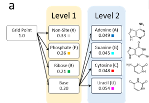

2.3 多层分类
NucleicNet预测每个蛋白质表面晶格的局部物化特性是否适合与RNA结合,如果适合还将给出结合偏好。这是个多分类监督学习问题,预测每个晶格可能与磷酸(P)、核糖(R)、腺嘌呤(A)、鸟嘌呤(G)、胞嘧啶(C)、尿嘧啶(U)结合或该晶格为非结合点(X)。
然而,正样本中R和P的数量比碱基AUCG的数量多得多,简单的调用深度学习模型训练面临着样本不平衡问题。这里采用多层分类来缓解这一问题:第一层,晶格被分类为4个类,即碱基,核酸,磷酸,非结合点,输出一个标准化四分类评分向量;如果第一层结果为碱基,则调用第二层,碱基被分类为A/U/C/G,同样输出一个标准化四分类评分向量,如图1所示。
图1 多层分类

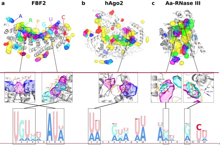

2.5 获得序列标识图
对于每个被预测为最可能和碱基结合的晶格,对其得到的SoftMax向量计算信息量。信息量的计算公式如下:
舍弃P、R和X,对进行AUCG的概率归一化,乘以信息量即可得到序列标识图。如图2,生成三种经典RBP进行预测并生成序列标识图。
图3 上半部分预测(a)FBF2(b)hAgo2(c)Aa-RNase III三种蛋白质的RNA结合偏好,下半部分为生成的序列标识图

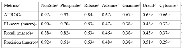

3.1 模型评估
首先,对分类结果进行评估。作者们使用蛋白质数据库(PDB)作为数据集进行训练,实验采用交叉验证对模型进行评估,将数据的2/3作为训练集,1/3作为测试集。训练集中,RNA组分与蛋白质表面距离小于等于5埃的晶格为的作为正样本,其他为负样本。使用AUROC和F-1评分对模型进行评估,如表1。
表1 模型对每个分类的AUROC和F1-score结果

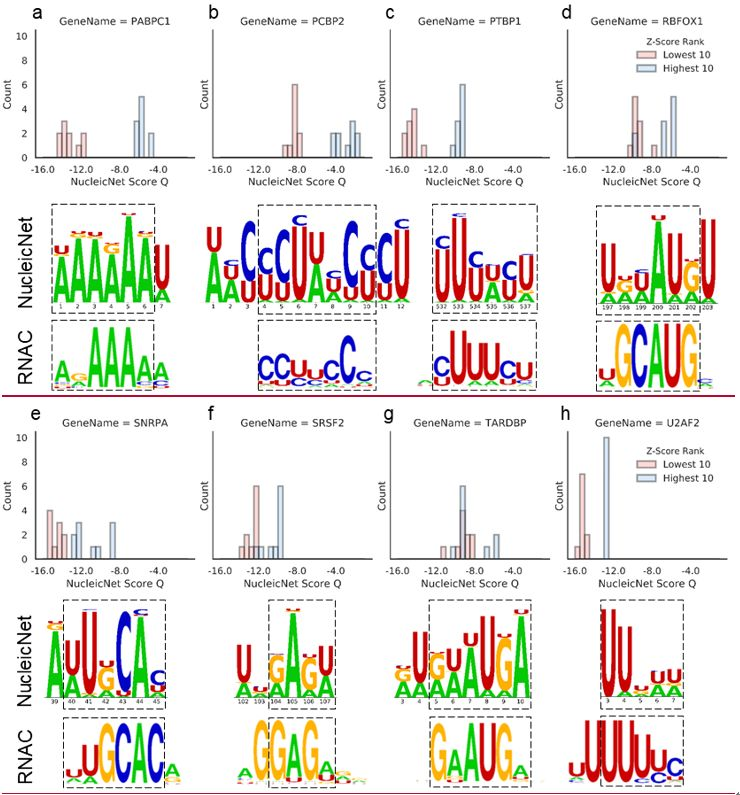

其次,对生成的序列标识图和Q评分进行评估。NucleicNet生成的结果与具有高准确率的实验手段RNAcompete(RNAC)生成的结果进行对比。用两种方法生成(a) PABPC1, (b) PCBP2, (c) PTBP1, (d) RBFOX1, (e) SNRPA, (f) SRSF2, (g) TARDBP, and (h) U2AF2八种蛋白质的标识序列,将其进行比较,可以看到二者生成的序列标识图大体一致。根据RNAC的Z-score分别生成最可能和最不可能与每种蛋白质结合的10个RNA序列。将这些序列用NucleicNet进行评分,发现NucleicNet能够很好地区分开由RNAC的Z评分得到的10个最高分和10个最低分序列,如图3所示。
图3 NucleicNet与RNAC对八种蛋白质生成的序列标识图和评分

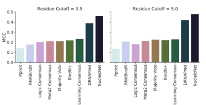

3.2 与其他模型的对比
由于其他模型仅仅具有二分类(结合点和非结合点)功能,作者们只比较二分类能力。晶格内至少有一个蛋白质原子与一个RNA原子距离小于3.5埃(或5埃)时,该晶格作为正样本。选用距离蛋白质形心最近的30个晶格的进行MCC评分,如图4所示。
图4 在3.5埃和5埃两个尺度的蛋白质片段中,计算不同模型的MCC,其中NucleicNet表现最佳

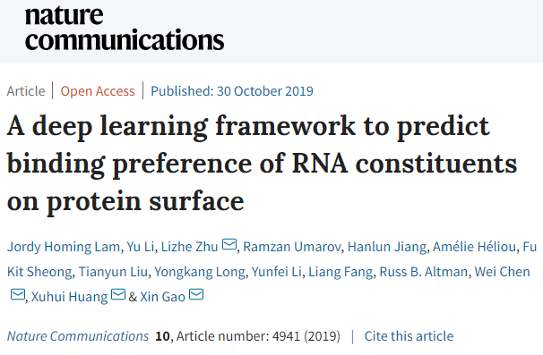

Lam, J.H., Li, Y., Zhu, L. et al. A deep learning framework to predict binding preference of RNA constituents on protein surface. Nat Commun 10, 4941 (2019) doi:10.1038/s41467-019-12920-0
