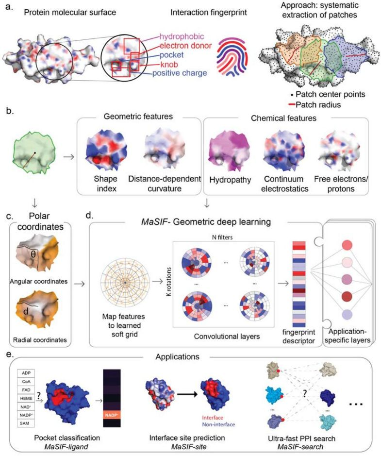

几何深度学习是一个新兴领域,其成功的将基于图像的深度神经网络架构(CNN)扩展到几何数据(例如曲面),这些技术已显示出优于人工特征提取的能力。MaSIF利用几何深度学习来学习蛋白质分子表面中的相互作用指纹。分子表面数据是在测地空间中描述的,这意味着两点之间的距离对应于沿着表面的两点之间的“行走”距离。在高度不规则的蛋白质表面(例如口袋),测地距离可能远大于欧几里得距离。首先,MaSIF将表面分解为具有固定测地半径的重叠径向小块(图1a,b)。小块中的每个点都分配有一系列几何和化学输入特征(图1b)。无法了解输入特征(化学和几何形状),它们是从分子表面预先计算的特性。然后,MaSIF学习将表面小块的输入特征嵌入为数字矢量描述符(图1d)。每个描述符都由应用程序的神经网络层进一步处理。网络是端到端训练的,意味着小块的描述符不是通用的,而是针对特定任务优化的。
图1
此项研究工作展示了MaSIF的三个概念验证应用程序(图1e):(1)MaSIF-ligand:配体口袋相似性比较;(2)MaSIF-site:蛋白质表面中的蛋白质-蛋白质相互作用(PPI)部位预测 (3)MaSIF-search:超快速表面扫描,利用表面指纹预测蛋白质-蛋白质复合物的构型。MaSIF框架对于没有共同进化祖先的蛋白质之间寻找相似相互作用指纹的生物学家很有用。MaSIF代表了对欧几里得结构表示学习的偏离,并使人们认识到蛋白质功能和设计的重要结构特征。
2
MaSIF:学习蛋白质表面指纹的通用框架
研究者从蛋白质结构中计算出离散的分子表面(不包括溶剂表面),并将几何和化学特征分配给网格中的每个顶点(图1a,b)。围绕网格的每个顶点,提取测地半径r = 9Å或r = 12Å的小块(图1b)。小块半径的选择取决于应用程序,在具有多个测地卷积层的体系结构中,由于内存限制,研究者使用较小的小块。对于小块中的每个顶点,计算两个几何特征(形状指数和与距离相关的曲率)和三个化学特征(亲水指数、连续性静电以及自由电子和质子供体的位置)。为小块内的顶点分配了测地极坐标(图1c)、径向坐标(代表到小块中心的测地距离)和角坐标(相对于从小块中心的随机方向计算)。通过几何特征(形状指数和与距离相关的曲率)和测地极坐标隐式描述了表面的几何结构(例如表面凹穴的“深度”)。
MaSIF使用极坐标对输入特征应用几何深度神经网络,以在空间上定位特征。神经网络由顺序应用的一层或多层组成。该体系结构的关键组件是测地卷积,将经典卷积推广到曲面并实现为对局部面的操作。在极坐标中,研究者构造了一个在局部测地极坐标系统中定义的高斯核系统,且参数是可学习的。可学习高斯内核局部平均顶点方向的小块特征并产生固定尺寸的输出,该输出与一组可学习的过滤相关。研究者将此可学习的高斯核族称为学习的软极坐标网格。
然后将具有一组过滤的卷积层应用于软极坐标网格层的输出。由于角坐标是相对于随机方向计算的,因此必须计算对于不同方向不变的信息。为此,研究者对小块执行K旋转,并计算所有旋转的最大值,从而生成小块位置的测地卷积输出。对不同小块位置重复此过程,类似于在图像上进行滑动窗口操作,以矢量的形式在每个点生成表面指纹描述符,该矢量嵌入有关中心点及其邻域的表面图案信息。学习过程包括就特定于应用程序的训练数据和代价函数,最小化局部内核的参数集和过滤器权重。因此,参数集特定于此处介绍的每个应用程序。
通过此框架,研究者为表面的小块创建了描述符,可以在神经网络体系结构中对其进一步处理。接下来介绍各种方法来利用它们识别蛋白质表面上的相互作用指纹。

数据集中的所有蛋白质均使用Reduce质子化,并使用MSMS程序进行三角剖分。然后对蛋白质网格进行下采样,并使用peshesh将其分辨率调整为1Å。几何和化学特征直接在蛋白质网格上进行计算,但距离相关的曲率除外,后者是根据每个小块中顶点的表面法线在每个小块上计算。
3.2蛋白质分解为重叠的放射状小块和特征计算
对于离散化蛋白质表面网格中的每个点,提取了一个测地半径为9或12Å的径向小块,以对小块的表面特征进行分析。半径的选择是经验性的,主要由性能和内存限制决定。对于MaSIF-search选择12Å,因为研究人员发现这对于覆盖许多PPI的掩埋表面积是一个不错的选择,此小块大小已重新用于MaSIF-ligand。为MaSIF-site选择了9Å的小块,因为较小的小块使研究人员可以在可用的内存资源中进行多个卷积层,这对于该应用程序至关重要。在没有内存限制的情况下,大于12Å的小块将是理想的,因为MaSIF的几何深度学习体系结构能够为不同的测地群集内核分配不同的权重。
3.2.1形状索引
形状索引描述相对于局部曲率表面上每个点周围的形状。值的范围是-1到+1。关于曲率κ1,κ2,κ1≥κ2定义为:
3.2.2距离相关曲率
对于提取的小块中的每个顶点,距离相关曲率的计算范围为[-0.7,0.7],该值描述了到中心的距离与每个点和中心点的表面法线之间的关系。虽然主要曲率分量描述了完整蛋白质中每个顶点周围的形状,但研究者发现使用小块的中心作为参考来计算每个小块内的曲率也是有益的。
3.2.3Poisson-Boltzmann连续静电
PDB2PQR用于蛋白质的静电计算,而APBS用于计算每种蛋白质的Poisson-Boltzmann静电。使用APBS提供的Multivalue分配了网格化曲面的每个顶点处的相应电荷。高于+30和低于-30的电荷值被限制,然后将值归一化为-1和1之间。
3.2.4自由电子和质子供体
使用氢键电势作为参考来计算分子表面中自由电子和氢键供体的位置。分子表面中最接近原子的是极性氢,氮或氧的顶点被认为是氢键的潜在供体或受体。然后,根据重原子之间的方向,将高斯分布的值分配给每个顶点。这些值的范围是从-1(氢键受体的最佳位置)到+1(氢键供体的最佳位置)。
3.2.5亲水性
根据最接近该顶点的原子的氨基酸身份的Kyte和Doolittle标度,为每个顶点分配亲水性标量值。这些值的原始范围为-4.5(亲水)至+4.5(最疏水),然后将其标准化为-1到1。
3.3测地极坐标计算
从蛋白质提表面取小块后,MaSIF将使用测地极坐标系来映射顶点在径向(即距中心的测地距离)和角坐标(即相对于随机方向的角度)中的位置。相对于小块中心(图1c),这些坐标将有关特征之间的空间关系的信息添加到学习方法中。
3.3.1测地距离
在连续的表面上,测地线是在表面上“行走”时连接两个点的最短路径(曲线)。两点之间的测地线距离是两点之间的测地线长度。在网格上,测地线是两个顶点之间最短的多段线。在图上,测地线是连接两个顶点的相邻图边的集合。网格上测地线的计算可以使用快速前进方法精确地或近似地计算。为了提高计算效率,研究者使用带测边的图测地线作为真实测地线的近似值。
3.3.2径向坐标
描述点到小块中心的测地距离。由于速度快,研究者使用了在MATLAB中实现的Dijkstra算法来计算真实测地距离的近似值。因此,现实中测地线距离是连接表面网格图上定义的节点的边长之和。
3.3.3角坐标
使用在MATLAB中实现的经典多维比例缩放算法,根据Dijkstra逼近所有顶点之间的成对测地距离,将小块展平到平面中。由于分子表面小块没有规范取向,因此选择计算平面中的随机方向作为参考,并将每个顶点与平面中该参考的角度设置为角坐标。
3.4基于学习软极网格进行几何深度学习
几何深度学习能够将基于图像的深度神经网络架构应用于几何数据。可以将图像分析中使用的传统CNN视为在图像中滑动窗口。在窗口的每个位置,都会提取像素块。然后,将每个像素乘以相应的可学习过滤值,然后将结果相加。蛋白质分子表面上没有规则的网格,因此将其替换为在局部测地极坐标系中定义为“软像素”的高斯核系统。高斯的参数是可以自己学习的。因此,将此高斯核系统称为学习型软极网格。
3.4.1旋转不变性
通过执行输入小块的θ旋转并在输出上执行最大池操作,可以在神经网络中处理旋转不变性。

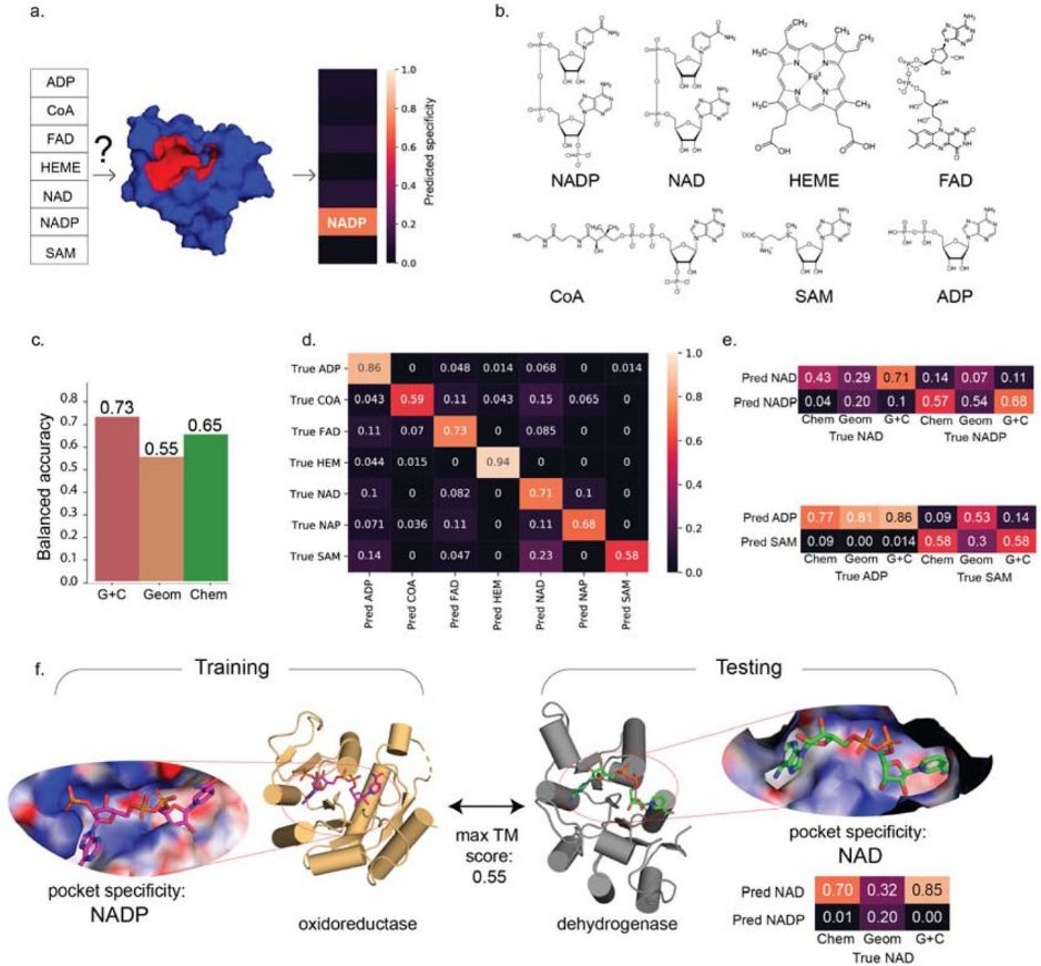

3.5 MaSIF-ligand: 配体位点预测和分类
数据集
从PDB下载了与所选辅因子(ADP,COA,FAD,HEM,NAD,NAP或SAM )结合的蛋白,并使用SBI构建了它们的生物分子组装体。
神经网络架构、代价函数和训练优化
从一个结合口袋中随机采样32个小块。每个小块都用作网络中的输入,并映射到具有16个角形仓和五个径向形仓的学习型软网格。每种特征类型都通过单独的神经网络通道运行,在此通道中,学习型软网格层后面是带过滤的卷积层,具有16个旋转角的最大池化层,整流线性和完全连接层。然后,一个完全连接层将每个通道的输出合并,并输出到80维指纹。将所得的32个指纹相乘生成80×80协方差矩阵。将协方差矩阵展平并首先馈入经过整流线性激活的64个单元的全连接层,然后馈送到具有线性激活的7个单元的全连接层,其次是softmax交叉熵损失。使用Adam优化器对网络进行了20,000次迭代训练,学习速率为1×10-4。每个时期评估验证错误,并根据该值选择最佳网络。出于以下三个原因,最初选择随机采样32个小块:(1)每个小块覆盖12Å半径,因此,有32个小块很可能覆盖整个凹坑的表面;(2)数量足够少,以至于所有配体类型都至少与许多小块中心接触;(3)由于内存限制,因为大量小块超出了研究人员图形处理单元(GPU)的存储能力。为了获得更稳定的预测,对每个样腔进行了100次采样,并将得到的100个预测取平均值,以获得最终预测。

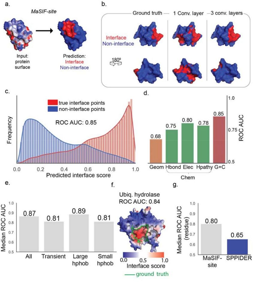

3.6 MaSIF位点-蛋白质相互作用位点预测
数据集
PPI对取自PRISM非冗余蛋白列表,ZDock基准,PDBBind和SabDab。使用CD-HIT进行序列分离,并使用TM-align进行结构分离。
蛋白质表面中界面点的定义
将蛋白质表面中界面定义为在复合物形成中溶剂分子无法进入的表面区域。通过计算复合物和未结合的伙伴的表面来完成的。然后将各个配偶中在结合复合物中没有对应表面的表面区域定义为接触点。在复合物形成过程中无法到达溶剂的表面区域被定义为界面点。
神经网络架构、代价函数和训练优化
具有三个卷积层的神经网络用于此应用程序。网络将输入的完整蛋白质分解为半径9Å的重叠表面小块作为输入。选择较小的小块半径是因为减少了内存需求,从而允许更多的卷积层。将小块映射到具有三个径向单元和四个角单元的学习网格上。网络的输出是每个小块中心点在0到1之间的接触得分。在训练过程中,批次大小由单个蛋白质组成,并且使用Adam优化器对S型交叉熵损失函数进行了网络优化。由于非界面点的数量通常比界面点的数量大得多,因此选择了一个非界面点的随机子集来训练相等数量的正样本和负样本。只要验证集的ROC AUC比以前的模型有所改善,就会保存最佳模型。

4.1基于分子表面指纹对配体结合袋进行分类
蛋白质和代谢物之间的相互作用在细胞稳态中起着基本作用,但是对这些相互作用的了解却极为有限。研究者建议以蛋白质表面的相互作用指纹为信息,破译蛋白质口袋的代谢物结合偏好。为了检验该假设,开发了MaSIF-ligand,该分类器可根据表面特征预测口袋的代谢物结合偏好(图2a)。
研究者在大量辅助因子结合蛋白上训练了MaSIF-ligand,其中将序列聚类以从训练和测试集中消除冗余。独立测试的平衡精度用于衡量MaSIF-ligand的分类能力。在这种情况下,如果使用7个辅助因子,则随机分类器的预期平衡精度为0.14。首先训练了具有所有特征(几何和化学)的MaSIF-ligand,获得了0.78的准确度和0.73的平衡准确度。为了研究特征的重要性,将特征集限制为几何或化学特征,这将平衡精度分别降低到0.55和0.65(图2c)。
图2
接下来,将MaSIF-ligand与其他三个程序(ProBiS,KRIPO和SiteEngine)进行了比较,它们利用结构特征进行口袋分类,并在最近的综合基准测试中显示了好的性能。
为了详细分析MaSIF-ligand的预测,研究者生成了具有所有特征的混淆矩阵。观察到跨配体的可变性能,考虑到与其他辅因子的化学差异,更具挑战性的是相似配体之间的区别,即在分析两个高度相似的辅助因子(SAM与ADP和NADP与NAD)之间的混淆数据。在两种情况下,几何特征都不足够,主要是有助于正确预测的化学特征。MaSIF-ligand将特征与非常相似的辅因子区分开的能力非常显著。
尽管在测试和训练集中缺少口袋的全局序列同源性和结构相似性,但是MaSIF-ligand可以破译表面相互作用指纹图谱以确定每个口袋的结合偏好,而无需明确考虑潜在的氨基酸或基于序列的特征。
总体而言,蛋白质表面的相互作用指纹可能是生物学家可以用来推断重要的蛋白质-配体相互作用的其他信息来源。
4.2基于相互作用指纹预测蛋白质结合位点
受先前关于PPI预测的工作启发,研究者开发了MaSIF-site,该分类器接收蛋白质表面作为输入,并输出每个表面顶点参与PPI可能性的预测得分(图3a)。
图3
MaSIF-site在蛋白质结构的大型数据集上进行了训练和测试,这些蛋白质结构在整体状态下的共结晶分离为单体亚基。训练和测试集根据序列和结构进行划分。该任务极大地利用了深度学习方法的潜力,因为多层可以产生更好的预测(图3b)。使用测地卷积层MaSIF-site的ROC AUC达到0.77,而三层将ROC AUC提升到0.86。
可以根据生物物理和结构/化学性质对参与PPI的表面进行分类,MaSIF-site是否对特定类型的表面具有偏向的性能(图3e)。

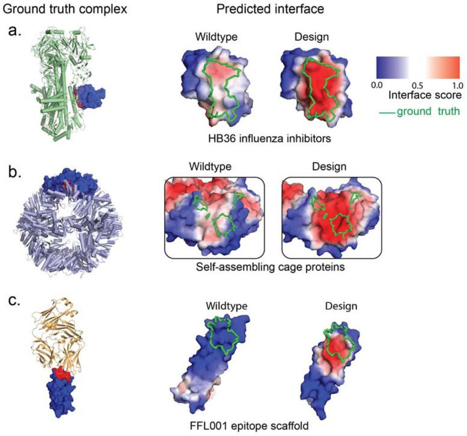

尽管进化信息对预测蛋白质相互作用位点至关重要,但在某些情况下,这种进化史很少或完全没有。这些极端情况包括计算设计的PPI,其界面在蛋白质骨架中得到了合理设计。研究人员使用MaSIF-site来预测已通过实验验证的三个设计界面:流感抑制剂、同型寡聚笼蛋白和用作免疫原的表位骨架。设计基于没有结合活性的野生型蛋白,每种情况下将其界面得分与非相互作用野生型的界面得分进行了比较。
图4
对MaSIF站点进行了一系列PPI的从头计算设计的蛋白质的测试,其中可以将设计结合物的预测与相应的天然蛋白质进行比较。
