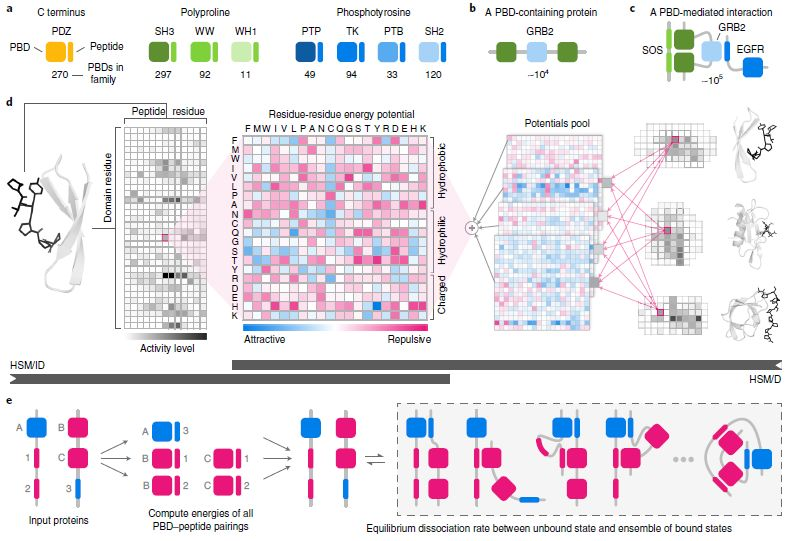

研究者为六个常见的PBD家族构建了HSM模型,这些家族涉及磷酸酪氨酸,多脯氨酸和C端肽位点(PDZ, SH2, SH3, WW, WH1, PTB; n = 823个域),以及酪氨酸激酶和蛋白质酪氨酸磷酸酶(TK,PTP; n = 143个域;如图1a所示)。在人类蛋白质组中,估计含有PBD的蛋白质总数约为104个蛋白质(图1b),它们参与了〜105-106个相互作用(图1c)。本文研究的8个域占人类PBDs总数的39%左右。原则上,相同的建模框架适用于所有剩余的人类PBD,但是数据稀缺(每个家庭报告的互动少于100个)使评估模型性能变得困难。在开始机器学习之前,研究者执行组合的序列/结构比对,使给定的PBD家族和肽类的所有残基位置对应,从而形成一个统一的残基坐标系统。然后,HSM学习一个伪哈密顿量,该伪哈密顿量将各个残基和残基对映射成结合能,并遵循两个约束条件:(1)在PBD族中,相同位置的残基或残基对始终贡献相同的能量,并且(2)在PBD族中,残基对能量来自固定的势能池。针对第一个限制,研究者提出适用于一个PBD家族中的所有域的模型描述为独立域的HSM (HSM/ID)(图1d)。针对第二个限制,通过迫使HSM模型学习一组残基-残基电位的形式来正式化不同类型的蛋白质之间的相互作用是由相对有限的一组相互作用表面介导的这一观察结果(图1d)。
图1. PBD和建模框架

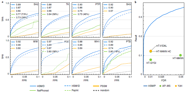

为了训练HSM模型,研究者组装了一个约2×106PBD-肽相互作用的数据集,该数据集主要来自基于阵列的分析;将数据二值化以允许将来自不同实验方法的值进行合并,从而产生3–5%的正相互作用。采用AUC和Recall作为评价指标,和对比方法的比较结果如下图所示。
图2. 模型性能和新预测的PPIs。

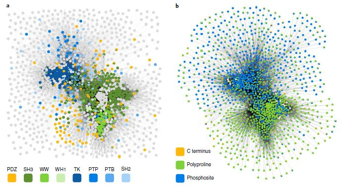

许多蛋白质包含具有和不具有共生肽位点的多个不同类别的PBD。为了研究涉及这种结合类型的网络,研究者生成了一个高蛋白人类PPI预测(HSM/P,P> 0.7)的蛋白质组范围的节点边图,其中节点对应于蛋白质,相互作用对应边(图6)。
图3. 人类PBD介导的PPI网络的层次组织。
