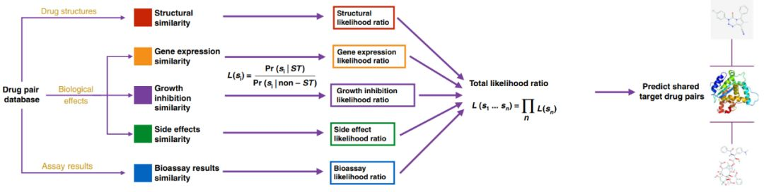

图1 联合多种数据类型预测共享靶标药物对的方法原理图

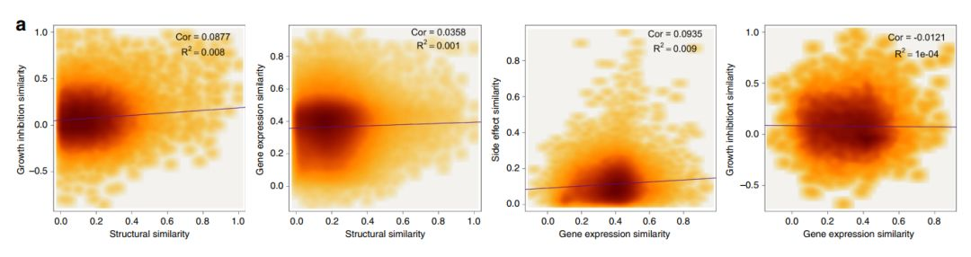

计算相似类型之间的相关性
为了合并来自不同数据库的数据,作者将每种药物的信息映射到用于所有后续集成的PubChem Compound Identification(CID)。计算每一对相似度评分之间的Pearson相关系数(PCC)和决定系数(R2)。
图2 密度图显示了不同的相似度评分如何相互关联,用较暗的区域表示较高的密度。
总似然比
对于每个数据类型,BANDIT计算一个似然比,总似然比(TLR)可以表示为个各个似然比的乘积。总似然比(TLR)与两种药物在给定的信息源中共享给定靶标的几率成正比;

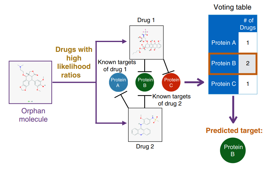

特定靶标投票
测试到的每个孤儿小分子的投票最高的靶点为预测的一个新的特异性靶点;
图4 用于预测特定靶点交互的BANDIT投票原理图

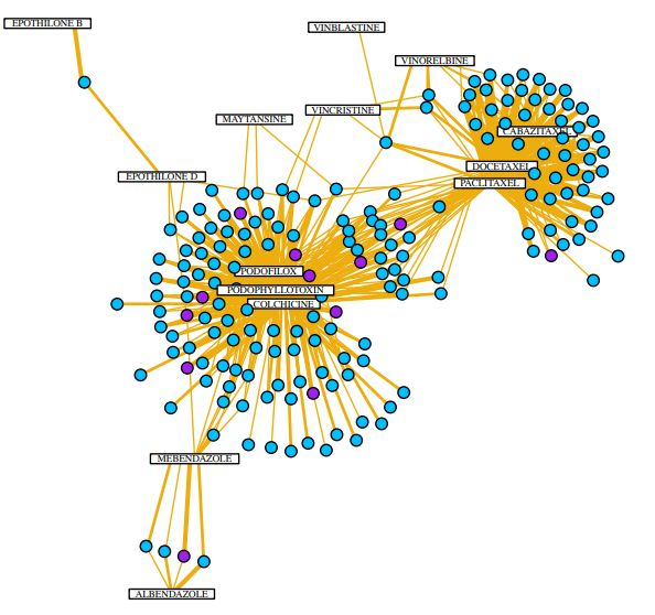

新型抗微管小分子的鉴定
对于每种预测的微管抑制剂(MTI),作者使用网络方法检查了它与已知MTI的关系;
图5 基于作用机制的已知的微管抑制剂簇
药物机制聚类
对于每个药物对,将它们之间的TLR转换为用于估计任何两种药物之间的亲密度的距离度量。接下来,分离了所有已知至少存在于三个BANDIT数据集中抑制微管的药物。以BANDIT距离度量为输入,使用谱系聚类R方法和基于平均值的聚类方法创建了所有已知MTIs的层次聚类;

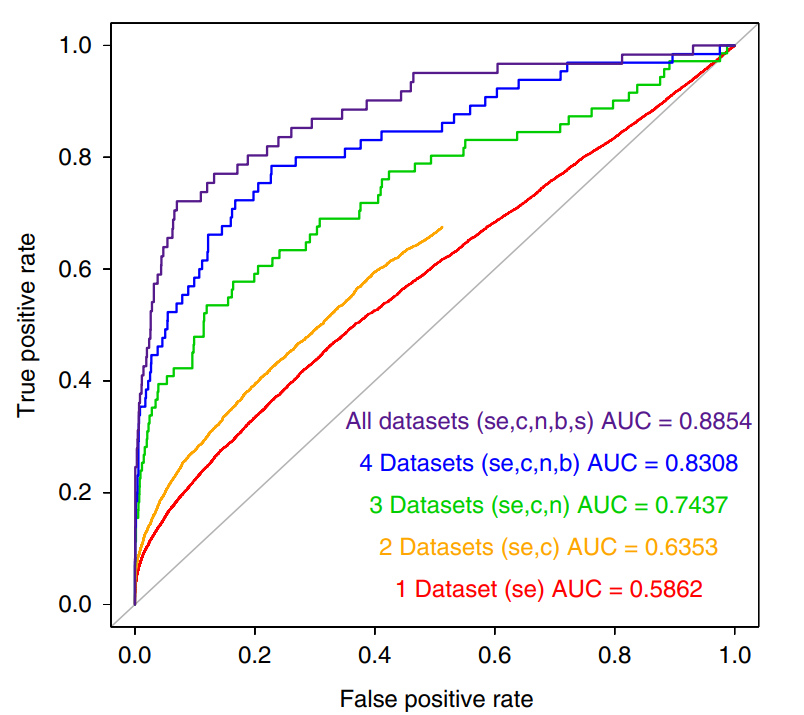

作者开发的BANDIT整合了六种不同数据类型去确定药物靶点之间的相互作用。计算了所有已知靶点的可能药物对的TLRs,并使用5倍交叉验证对输出的结果进行了评估。观察到使用全部类型数据得到ROC曲线(AUROC)下的面积约为0.89,说明了综合更多数据的方法可以更准确地识别共享靶标的药物。为了进一步验证这一点,作者重新计算了AUROC,同时改变了所包含数据类型的数量,随着新数据类型的添加而不论添加顺序如何,预测能力都会提高。具体结果如图所示:
图6 不同数据类型集的AUROC对比图

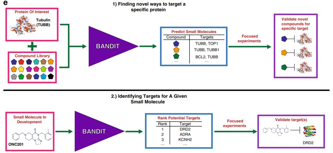

作者研究了如何使用BANDIT复制已发表的实验筛选结果。通过Peterson等人的激酶实验复制,说明了BANDIT能够用来指导实验筛选,同时最小化操作成本。从共享靶标的预测出发,作者检查了对于给定的药物BANDIT是否可以用于预测特定的结合靶标,结果表明BANDIT可用于准确识别多种多样的小分子的特定靶标。作者使用BANDIT预测了14,000多个小分子的新靶标,这些小分子在数据库中都没有已知的靶标和作用机制。得到了4167个独特小分子的靶标,预测的靶标范围超过了560种不同的蛋白质靶标。并通过设置更高的TLR阈值获得更高可信度的靶标预测,得到了720个高置信度的预测靶标。基于此,作者设想了BANDIT的两个主要操作方案:(1)将BANDIT与孤儿的小分子库结合使用,以识别针对特定蛋白质的新的小分子;(2)将BANDIT直接整合到药物开发流程中预测目前正在开发中的药物的靶标并指导实验(图7)。
图7 BANDIT获得特定靶标的两种建议的操作方案示意图
