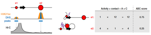

目前已有基于增强子与目标基因的方法、基于基因组三维特征的方法和基于表观基因组特征的机器学习方法用于预测增强子和目标基因之间的功能性连接,其表现均不尽人意。Fulco团队提出了ABC模型,该模型基于简单的生物化学概念:一种远端候选元素对目标基因的定量影响应该取决于它作为增强子的活性(Activity),加权于它与目标基因启动子的3D接触频率(Contact);一个远端候选元素对目标基因表达的相对贡献应该取决于该元素的定量影响除以所有元素的总定量影响。在这个概念下,得到远端候选元素E对目标基因G的相对贡献值公式:
其中:
  1. 增强子活性(A)取远端候选元素核苷酸序列上DHS和H3K24ac ChIP–seq 的几何平均值,这两个参数被用于识别增强子。
  2. 接触频率(C)取5 kb分辨率下,远端候选元素E与目标基因G上启动子之间的由Hi-C实验法测得的KR归一化接触频率。
图2 ABC score计算过程

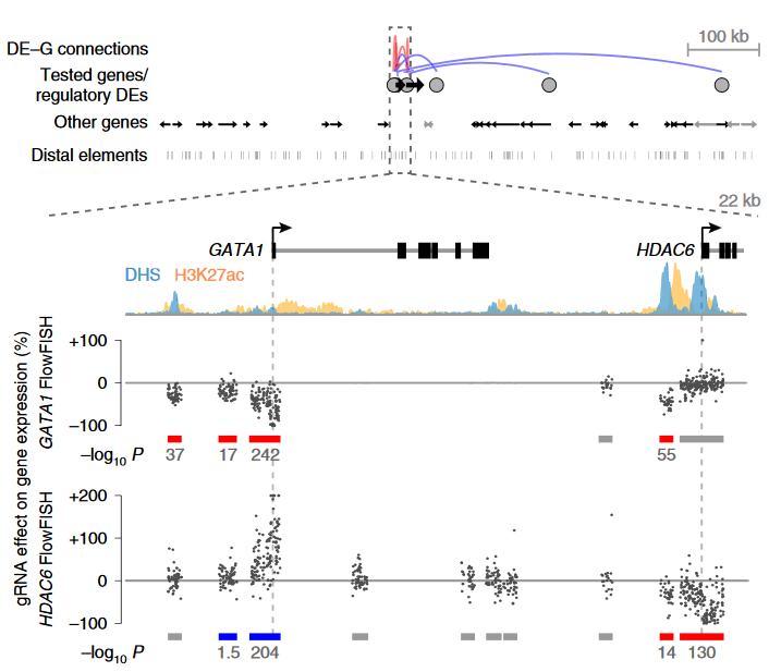

Fulco团队对K562人类白血病细胞进行实验,反复实验中对每个候选元素的计算出的量化影响具有高度相关性,皮尔森相关系数达0.94且CRISPRi-FlowFISH计算得到的量化影响满足逆转录定量PCR的测量,皮尔森相关系数达0.81。此外,在对GATA1的实验中,识别出三个之前已确定的候选元素。图3展示了CRISPRi-FlowFISH对目标基因GATA1与HDAC6对应调控元素的识别。计算得到的对目标基因表达有促进或抑制作用的远端候选元素正好对应核苷酸序列中DHS和H3K27ac值的波峰位置。

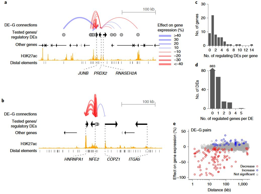

在对全基因组进行调控元素和目标基因的CRISPRi-FlowFISH映射后,实验结果表明一个增强子可以调控多达五个目标基因、一个目标基因可以被多达十四个远端候选元素调控、部分增强子会跳过近端的基因而调控远端的基因、调控元素与目标基因之间的距离大多小于100kb,这些符合其他实验方法的结果。此外,在测试的3863个远端候选元素-目标基因对中,141对涉及重要基因表达的识别错误率低于0.05。

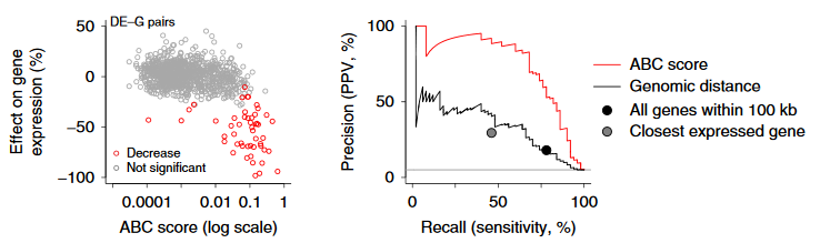

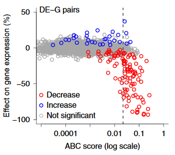

Fulco团队将ABC模型对远端候选元素-目标基因对的评分与CRISPRi-FlowFISH测得的量化影响进行了对比,二者之间相关性说明了模型的优秀性能。
图5 远端候选元素-目标基因的ABC评分和量化影响的相关性

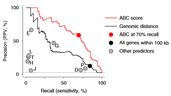

作者还比较了基于ABC阈值的二元分类模型和其他增强子-基因调控预测模型的召回率,精确度和AUPRC,结果表明ABC模型性能极佳,AUPRC达0.65,优于其他预测模型,如图6。此外,ABC模型也优于单独使用A或C的模型(AUPRC分别为0.22和0.29)。
