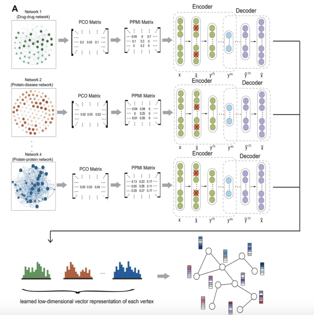

图1说明了deepDTnet的详细流程。为了捕获丰富的语义信息,作者利用网络嵌入从网络中提取低维特征。从此过程获得的低维向量会编码异构药物-靶标-疾病网络中每种药物(或靶标)节点的相关生物学特性、关联信息和拓扑背景。
图1 deepDTnet的工作流程图

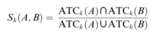

本研究中使用的所有FDA批准药物的药物解剖学化学(ATC)代码均从DrugBank数据库(v4)下载。药品A和B的第k级药品临床相似性(Sk)定义如下:
根据上述公式,药物对的临床相似性定义如下:

2.2 网络嵌入
在这项研究中,作者使用DNGR嵌入模型来学习特征。DNGR模型包括以下三个主要步骤。首先,受用于排序任务的PageRank模型的启发,利用随机冲浪模型来捕获网络信息并生成一个概率共现矩阵;接下来,基于概率共生矩阵计算PPMI矩阵;最后,使用堆叠式去噪自动编码器学习低维顶点表示。
图2 网络嵌入的流程图

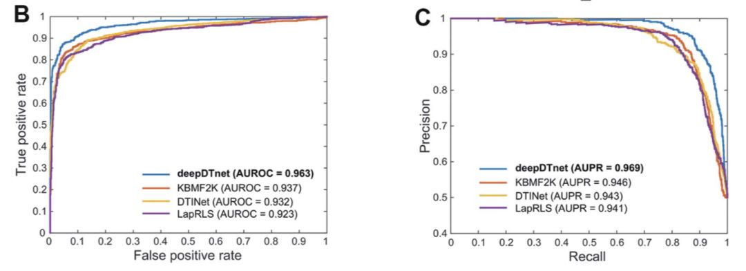

为了评估deepDTnet的性能,作者首先组合来自六个数据源的结合亲和力数据,建立了一个药物-靶标网络,包括5680个经过实验验证的药物-靶标相互作用,连接732种批准的药物和1176个人类靶标。在5折交叉验证中,测试集由随机选择20%的经过实验验证的药物-靶标对(正样本)和匹配数量的随机采样的非相互作用(未观察到的)对(负样本)组成。其余80%经过实验验证的药物-靶标对和匹配数量的随机采样的非相互作用对作为训练集。结果显示,deepDTnet优于之前的三种最新方法,如图3所示:
图3 deepDTnet与其他方法的性能比较

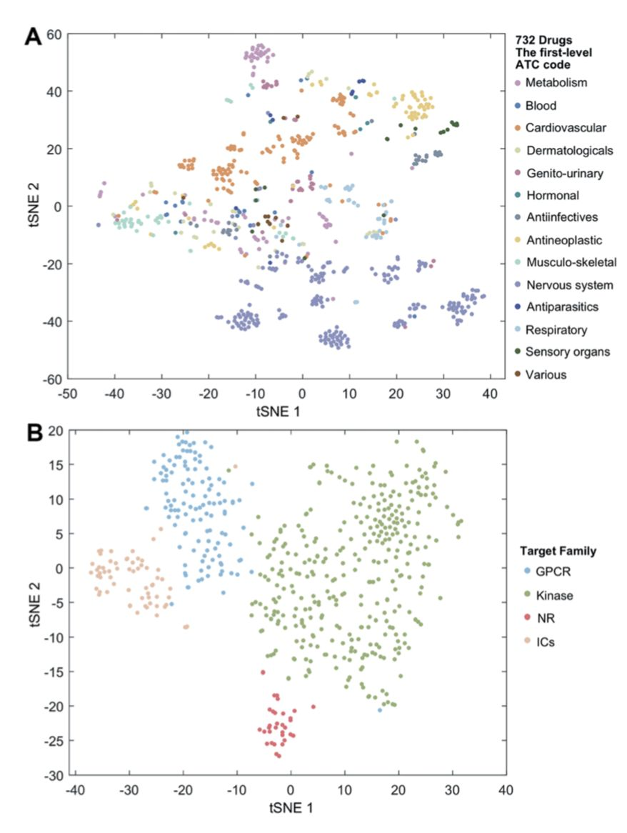

作者采用t-SNE(t分布随机邻居嵌入算法)来进一步可视化deepDTnet学习的低维节点表示。
图3 deepDTnet的t-SNE可视化
作者将按解剖治疗化学分类系统(ATC)代码的第一级分组的药物投影到2D空间上。图3A显示deepDTnet能够区分按ATC代码分组的14种药物。作者进一步在二维空间中可视化四种类型的可药物化目标(GPCR,45种激酶,NR和IC)。图3B揭示了同一靶标家族中的靶标在地理位置上的分组,并且每个组之间的间隔清晰,这进一步证明了deepDTnet的高嵌入能力。此外,deepDTnet识别的低维矢量表示优于传统的基于网络或生物信息学的方法(包括基于蛋白质序列或基于基因本体论[细胞成分]相似性的测量方法)。

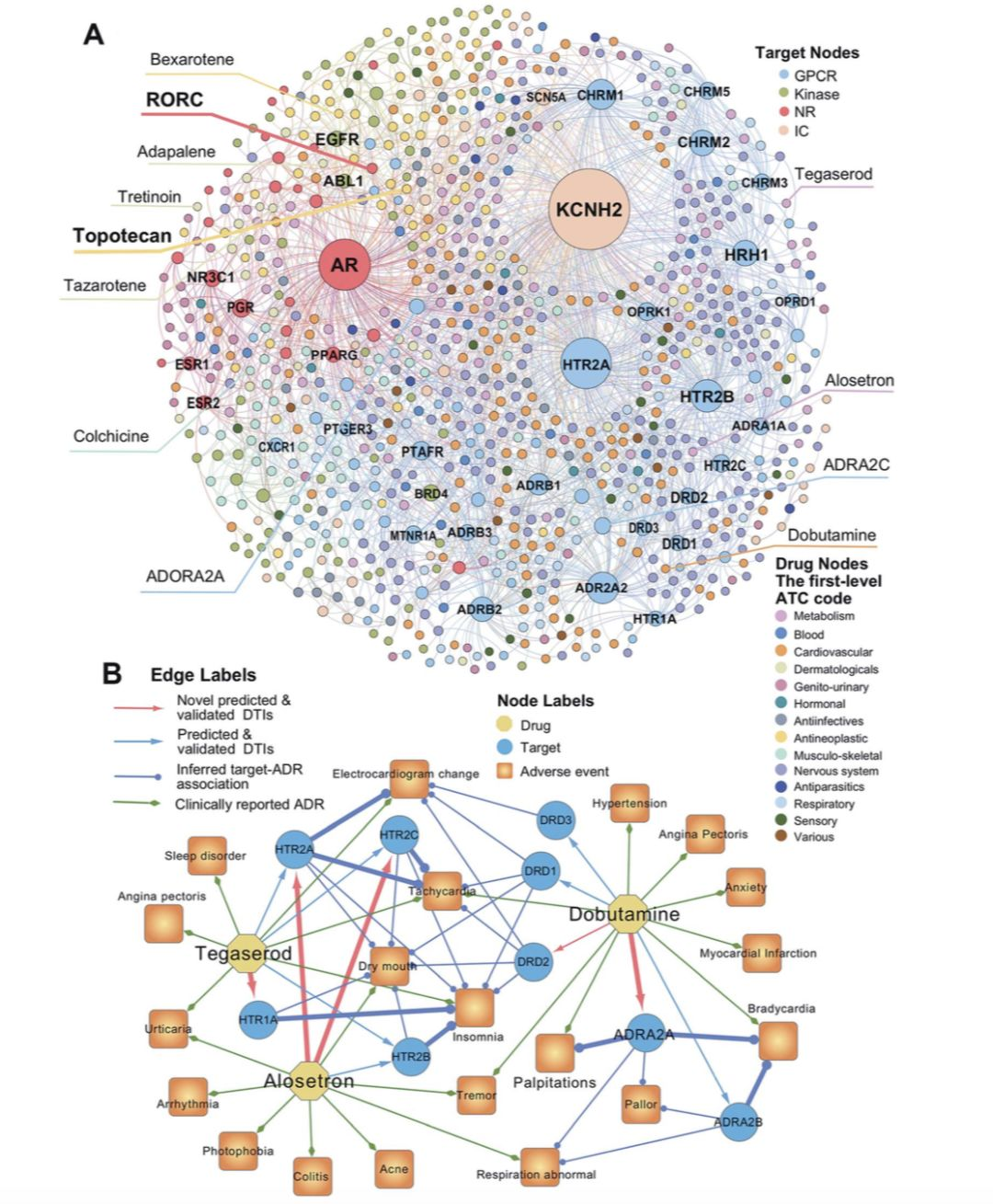

3.3 deepDTnet发现已知药物分子的新靶标
为了发现已知药物的新靶标,作者通过deepDTnet对四个靶标族(GPCR,激酶,NR和ICs)的前五个预测DTI进行了优先排序。图4A显示了涵盖了四个靶标家族的新型预测DTI的双向药物靶标网络。
图4通过deepDTnet发现的药物靶标网络。
