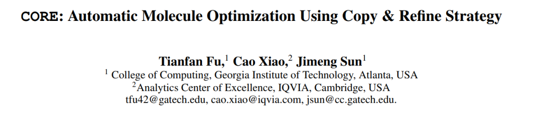

CORE | AAAI2020:分子自动优化模型
今天介绍美国佐治亚理工学院计算机学院的Jimeng Sun团队在AAAI2020的论文,该研究提出了一种分子生成模型的优化策略——CORE(Copy & Refine Strategy),其核心思想是:在每个生成步骤中,CORE将决定是从输入分子复制子结构(Copy)还是加入新的子结构(Refine)。

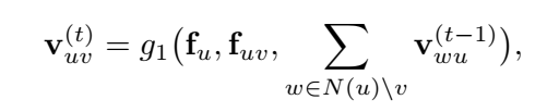

给定一个分子对(输入X和目标Y),首先训练编码器,利用图(或树)上的信息传递算法将输入X的分子图G和骨架树TG嵌入到向量表示中。最后,引入两级解码器以创建新的骨架树和相应的分子图。CORE方法主要工作在解码器模块,通过该方法创建符合新型原理和稳定原理的分子。
编码器
为了构建无循环的结构,所以将G的某些顶点收缩为单个节点来生成骨架树TG。通过将骨架树视为图,输入分子图和骨架树都可以通过信息传递网络(MPN)进行编码。编码器为骨架树或输入分子图中的每个节点生成嵌入向量。

Fu T, Xiao C, Sun J. Core: Automatic molecule optimization using copy & refine strategy[J]. arXiv preprint arXiv:1912.05910, 2019.
https://arxiv.org/abs/1912.05910
