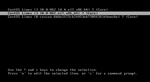

忘记密码解决,怎么登录
有几次,我忘了 CentOS 7 的用户密码,对此也百度折腾了下。下面介绍解决方法,我以 CentOS 7 为例。
在启动选择内核版本的时候按上下键,令画面停住。
CentOS 7 每次会有两个版本的内核供选择,简单的来说就是一个主内核版本,一个副内核版本,如果以后内核升级失败无法使用新内核重启时,可以通过这个界面选择旧内核重启进行修复。
选择好了内核之后,按下 e 键,进入编辑界面。
找到以 linux16 开头的那一行,在行尾加上如下几句话:
  • 如果是物理机,添加:rd.break
  • 如果是虚拟机,添加:rd.break console=tty0
这里我用的是虚拟机,所以添加 rd.break console=tty0,如下图所示:
然后按 Ctrl+x 进行启动。
