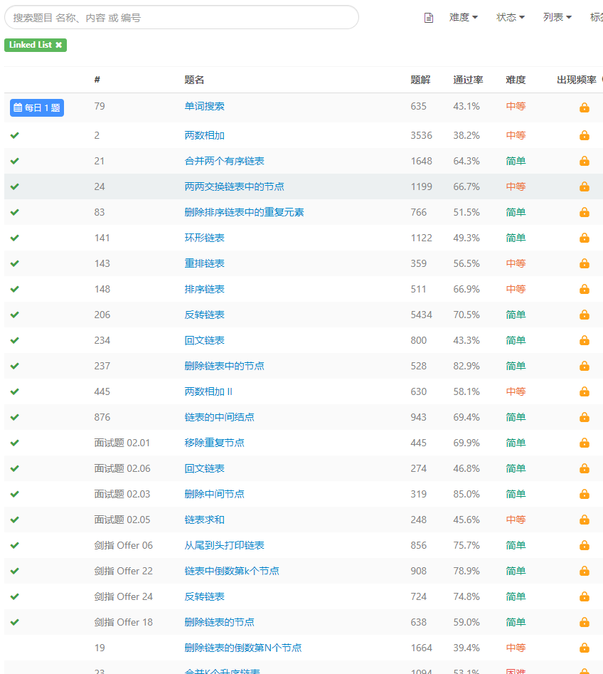

为了OFFER,花了几个小时,刷下Leetcode链表算法题
@Author:Runsen
@Date:2020/9/13
链表是我这辈子的痛啊,每次学到链表,就往往不会,就没有继续学下去。现在大四不能继续让这个链表阻碍我了。现在基本是重刷数据结构和算法,毕竟笔试真的太重要了。 我又重温了争大佬专栏的栈,又巩固了下。

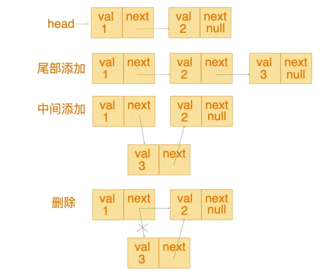

争哥专栏有一个非常的经典:就是关于指针的理解:将某个变量赋值给指针,实际上就是将这个变量的地址赋值给指针,或者反过来说,指针中存储了这个变量的内存地址,指向了这个变量,通过指针就能找到这个变量。
涉及到链表的操作,重新看了专栏,一定要在纸上把过程先画出来,再写程序。对于链表其实基本就是单链表,很少是双链表,或者循环链表的题目
由于一个节点只通过next指针保存了它的下一个节点,失去了它的前驱节点信息,而且单链表数据结构通常长度未知,因此几乎所有单链表题目都是在前驱节点和长度上做文章。
 常见链表面试算法,可以使用双指针迭代的方式以及递归的方式。
下面就是我2020/9/13 在leetcode 刷的链表题目,很多注释都写清楚了。关于题目的描述,这里不直接抄Leetcode 了。

不知不觉现在到了下午三点,从早上九点半到现在,刷了九题的链表算法题目,真心累!!!!
