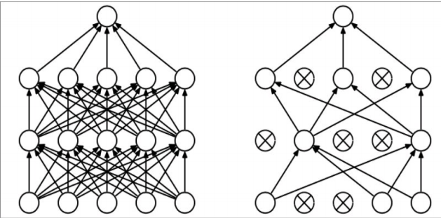

3.2.3  torch.nn.Dropout
  torch.nn.Dropout类用于防止卷积神经网络在训练的过程中发生过拟合,其工作原理简单来说就是在模型训练的过程中,以一定的随机概率将卷积神经网络模型的部分参数归零,以达到减少相邻两层神经连接的目的。下图显示了 Dropout方法的效果。
  在上图中的打叉的神经节点就是被随机抽中并丢弃的神经连接,正是因为选取的方式的随机性,所以在模型的每轮训练中选择丢弃的神经连接也是不同的,这样做是为了让我们最后训练出来的模型对各部分的权重参数不产生过度依赖,从而防止过拟合,对于torch.nn.Dropout类,我们可以对随机概率值的大小进行设置,如果不足任何设置,我们就使用默认的概率值0.5。
  最后说一下代码中前向传播forward函数中的内容,首先经过self.conv1进行卷积处理,然后进行x.view(-1,14*14*128),对参数实现扁平化,因为之后紧接着的就是全连接层,所以如果不进行扁平化,则全连接层的实际输出的参数维度和其定义输入的维度将不匹配,程序将会报错,最后通过self.dense定义的全连接层进行最后的分类。
