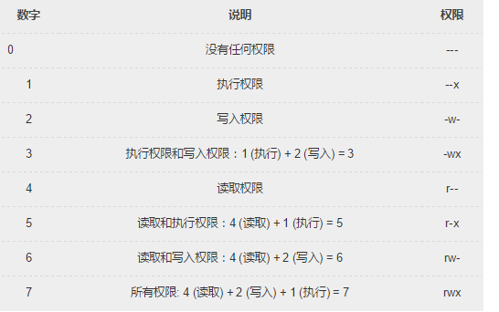

在linux文件系统权限中(rwx),只读权限对应的数值为()
正确答案: A 你的答案: A (正确)
A、4
B、2
C、1
D、选项均不正确
  • 1
  • 2
  • 3
  • 4
用二进制表示rwx(r:可读,w:可写,x:可执行)文件权限的时候,rwx对应000的位置
比如可读的,不可写,不可执行的时候就应该二进制表示是100;
不可读的,可写,不可执行的时候就应该二进制表示是010;
不可读的,不可写,可执行的时候就应该二进制表示是001;
可读的,可写,可执行的时候就应该二进制表示是111;
题目中是只可读,所以二进制是100,二进制100转为十进制就是4
