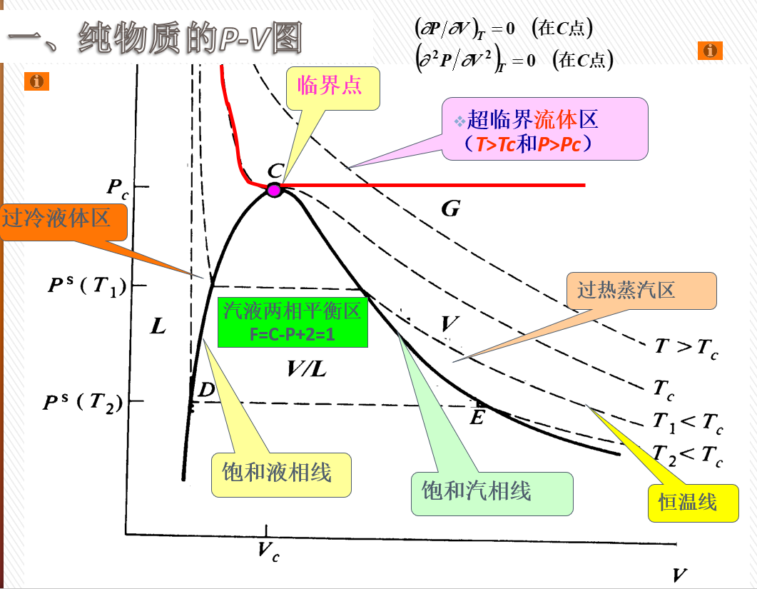

1、T温度下的纯物质,当压力低于该温度下的饱和蒸汽压时,则气体的状态为( )
A.饱和蒸汽
B.超临界流体
C.过热蒸汽 正确答案:C
D.饱和液体
2、超临界流体是在条件为( )下存在的物质。
A.T> TC, p< pC
B.T< TC, p> pC
C.T> TC, p> pC 正确答案:C你选对了
D.T< TC, p< pC

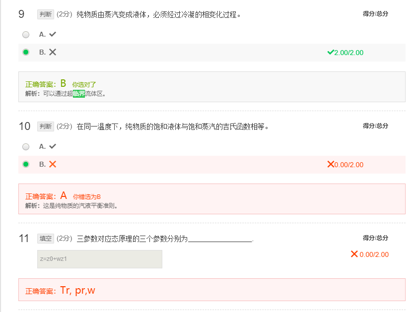

3、当压力大于临界压力时,纯物质就以液态存在。( 错 ) 还有流体
4、纯物质的饱和液体的摩尔体积随着温度升高而增大,饱和蒸汽的摩尔体积随着温度的升高而减小。( 正确 )
5、纯物质的三相点随着所处的压力或温度的不同而改变。( 错 )永远不变
6、液体变为气体,一定可以观察到相变化。( 错 )不知道为什么错,百度都找不到
7、纯物质的临界等温线在临界点的斜率和曲率均等于 ,数学上可以表示为________________________和________________________(用文字表述)。
正确答案:0;p对V的一阶偏导为0,二阶偏导为0
8、液体汽化为气体,可以通过 和 方法。等压升温,等温降压
9、在纯物质的p-V相图上,过热蒸汽区的自由度为 2 ,而汽液平衡区的自由度为 1 。正确答案:2; 1
10、汽体和气体的不同点是?正确答案:汽体可以通过等温加压的方式液化,而气体等温加压后则为超临界流体。
11、等温线在两相区中的水平线段随温度升高而 缩短 ,最后在临界处 缩成一点 。正确答案:缩短;缩成一点

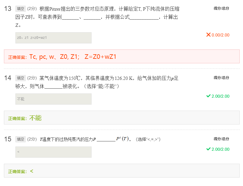

12、气体和汽体?要满足什么条件,气体才能液化?
气体可以通过等温加压的方式液化,气体等温加压后则为超临界流体。
当p<pc,T<Tc时,等温加压或等压降温均可液化,属于汽体;
当p<pc,T>Tc时,等温加压可变为流体,等压降温可液化,属于气体;
气体液化的条件:气体只有在低于Tc条件下才能液化。

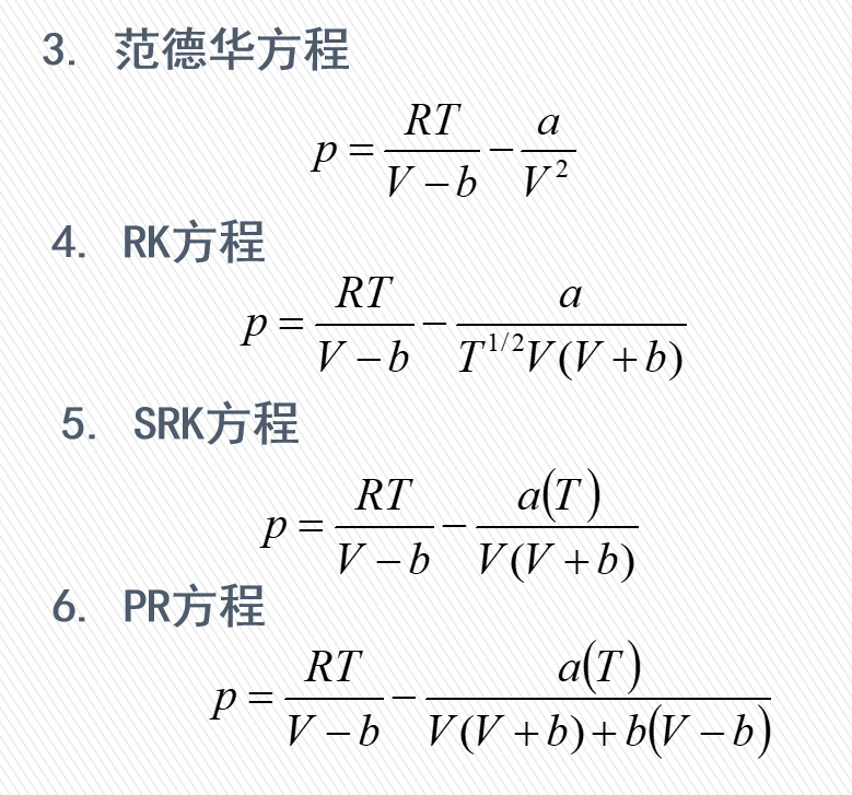

气体的状态方程式
状态方程主要有哪些类型? 如何选择使用? 请给学过的状态方程之精度排个序。
研究方法:理论型、经验型和半理论型; 实际应用:半经验半理论,
纯经验; 形式:立方型包括VDW、RK、SRK、PR;
多参数高次型包括维里方程、BWR、M-H。
精度从高到低的排序是:多参数状态方程>立方型状态方程>理想气体状态方程。
立方型状态方程中:PR>SRK>RK>VDW
理想气体状态方程:不适合真实气体;
范德华方程:适用于真实气体;
RK:不能用于计算液相体积和汽液平衡;
SRK:可适用于饱和液体的密度计算,汽液平衡和剩余焓的计算;
PR:适用于汽液两相,计算Zc和液体密度、饱和蒸气压、饱和液相密度;
维里方程:不适用于更高压力,只用于计算气体,不能计算汽液两相;
BWR:适用于汽液两相; M-H:适用于汽液两相

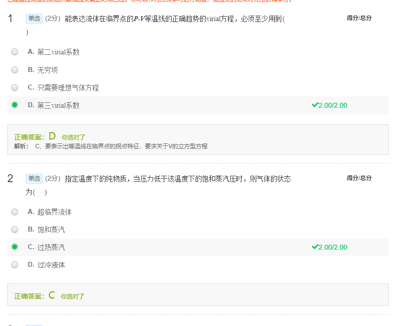

1、纯物质的第二virial系数B( )
A.仅是T的函数 正确答案:A你选对了
B.是T和P的函数
C. 是T和V的函数
D.是任何两强度性质的函数

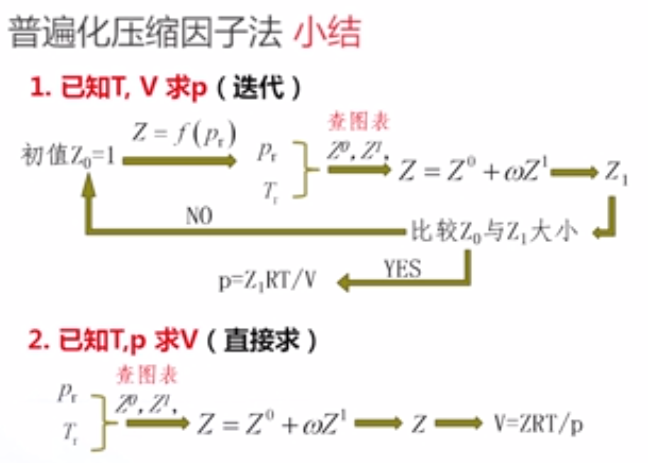

对比态原理

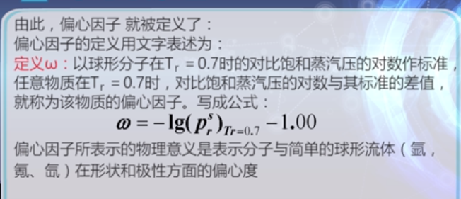

偏心因子的定义

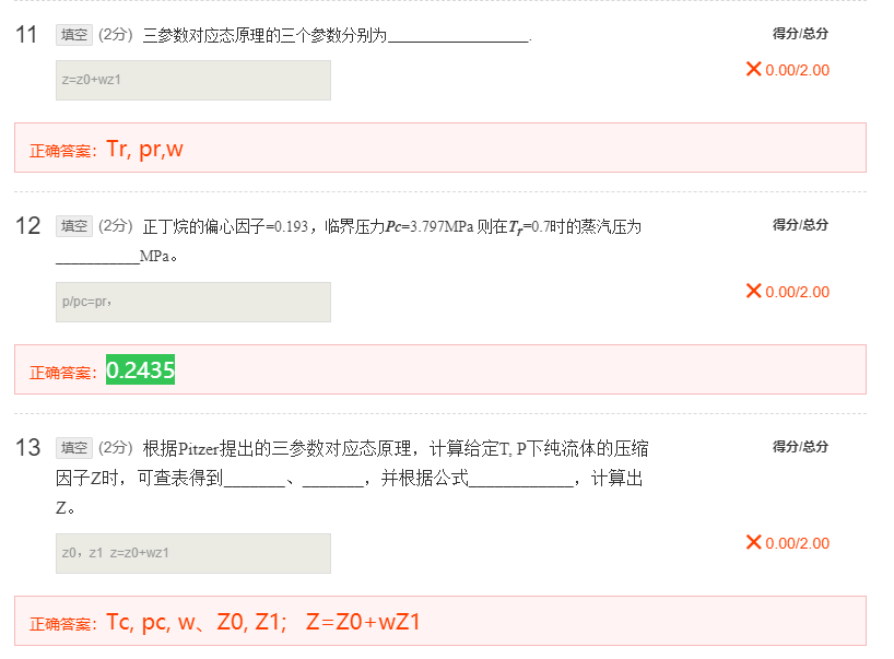

1、对单原子气体和甲烷,其偏心因子ω,近似等于( 0 )
2、纯物质临界点时,其对比温度Tr( =1 )
3、对比态原理是指在相同的对比态下,所有物质的性质都相同。( 错误 )

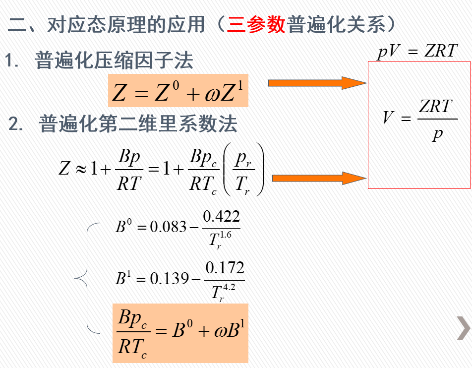

4、由Pitzer提出的由偏心因子ω计算普遍化的第二维里系数的关系式为 Z=Z0+wZ1 。
5、普遍化维里系数法的使用条件为 对比体积>=2或对比温度,对比压力落在对比体积>=2地区域 。

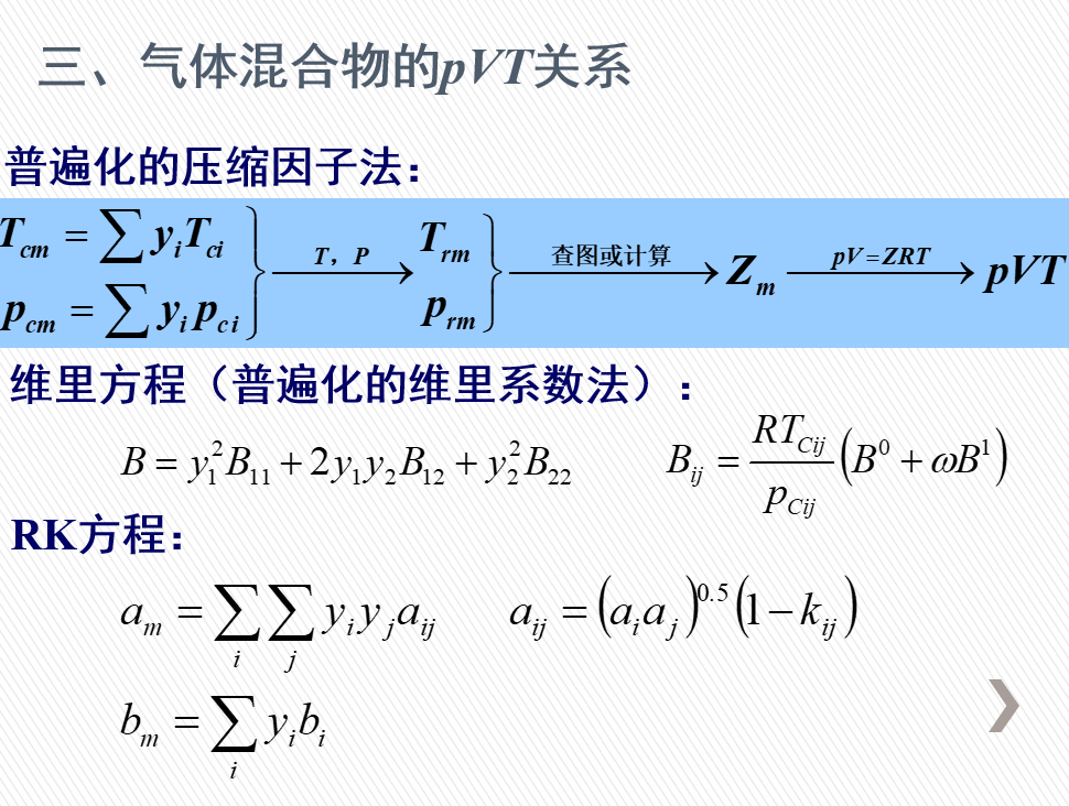

真实气体混合物的PVT

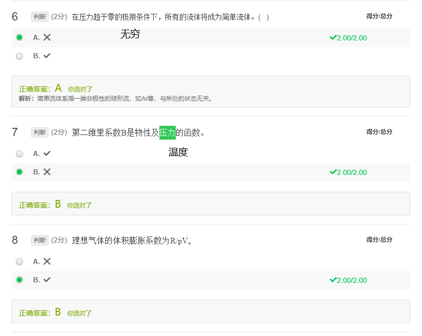

1\混合物质的第二virial系数B()
A、仅为温度的函数
B.、仅为压力的函数
C.、为温度和组成的函数 正确答案:C你错选为A
D.、为温度和压力的函数
2、对于气体混合物,各个状态方程的混合规则可以交叉使用。( 错误 )
3、由Pitzer提出的由偏心因子ω计算普遍化的第二维里系数的关系式为 Z=Z0+wZ1 。
4、对于二混合物,第二维里系数与组成的关系式,展开为 Bm=y1y1B11+y2y2B22+2y1y2B12 。
