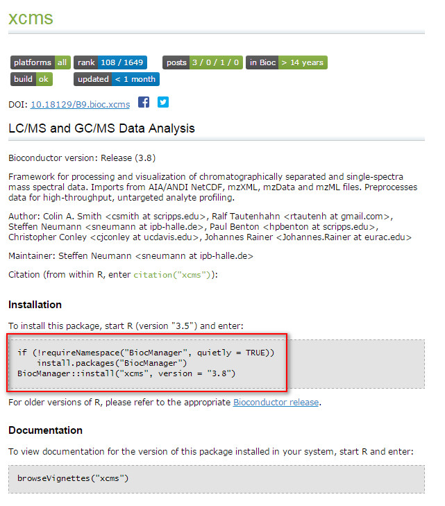

XCMS包的安装及要求
xcms是基于R语言设计的程序包(R package),可以通过Bioconductor进行安装。具体信息请参考https://bioconductor.org/packages/release/bioc/html/xcms.html
安装Bioconductor
安装XCMS
安装数据及其他R包
