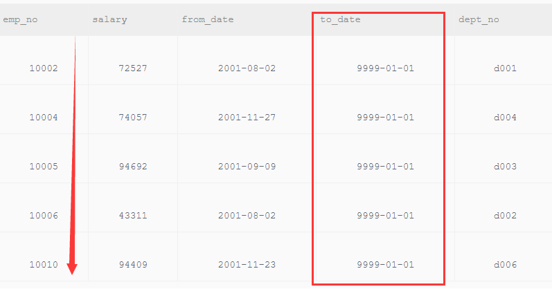

两表查询
题目描述:查找各个部门当前(dept_manager.to_date='9999-01-01')领导,当前(salaries.to_date='9999-01-01')薪水详情以及其对应部门编号dept_no
(注:请以salaries表为主表进行查询,输出结果以salaries.emp_no升序排序,并且请注意输出结果里面dept_no列是最后一列)
CREATE TABLE `salaries` (
`emp_no` int(11) NOT NULL, -- '员工编号',
`salary` int(11) NOT NULL,
`from_date` date NOT NULL,
`to_date` date NOT NULL,
PRIMARY KEY (`emp_no`,`from_date`));
CREATE TABLE `dept_manager` (
`dept_no` char(4) NOT NULL, -- '部门编号'
PRIMARY KEY (`emp_no`,`dept_no`));
  • 1
  • 2
  • 3
  • 4
  • 5
  • 6
  • 7
  • 8
  • 9
  • 10
  • 11
  • 12
最后结果如下。
这里有两张表,dept_manager和salaries的to_date都要等于9999-01-01,而且dept_manager和salaries的emp_no要相等,具体代码如下。
select salaries.emp_no, salary, salaries.from_date, salaries.to_date, dept_no
from salaries, dept_manager
where dept_manager.to_date='9999-01-01' and salaries.to_date='9999-01-01'
and salaries.emp_no=dept_manager.emp_no
order by salaries.emp_no asc;
