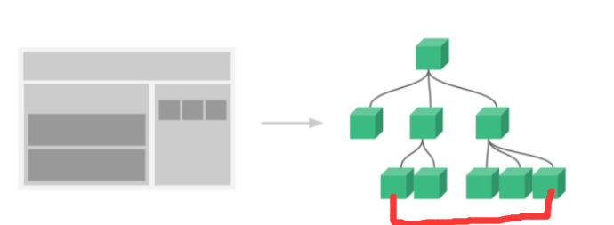

非父子(兄弟)组件间传值(重要)
如果2个组件不是父子组件,那么如何通信呢?这时可以通过bus来实现通信.
非父子之间传值,可以采用发布订阅模式,这种模式在 Vue 中被称为总线机制,或者叫做 Bus / 发布订阅模式 / 观察者模式。
下面实现一个例子:实现点击Runsen时,Maoli变成Runsen;点击Maoli时,Runsen变成Maoli;(兄弟组件传值)
