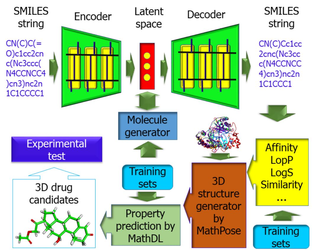

作者利用新开发的复合型生成网络(GNC)平台设计抗冠状病毒候选药物。如图1所示,第一部分是一个由编码器,隐空间,分子生成器和解码器构成的生成网络。该生成网络以分子SMILES字符串为输入,生成新分子的SMILES字符串,并将其当作第二部分的输入。第二部分是一个基于二维指纹的深度神经网络(2DFP-DNN),用于评估可用药特性并进行筛选。第三部分为MathPose和MathDL模型,MathPose用于预测2DFP-DNN选择的复合物的三维结构信息;MathDL用于预测MathPose生成的三维复合物的生物活性。第三部分预测的可用药特性将被用来作为选择候选药物的指标。
图1 复合型生成网络的示意图。SMILES字符串被基于GRU的编码器编码为隐空间向量。这些向量被分子生成器改进,达到良好的可用药特性,如结合亲和力,配分系数等。生成的类药物分子向量被解码为SMILES字符串。基于二维指纹的多任务深度神经网络验证这些SMILES字符串的物理特性并进行筛选。将有希望的候选药物输入MathPose单元来生成3D结构,然后由MathDL进一步验证,以选择最终的候选药物。

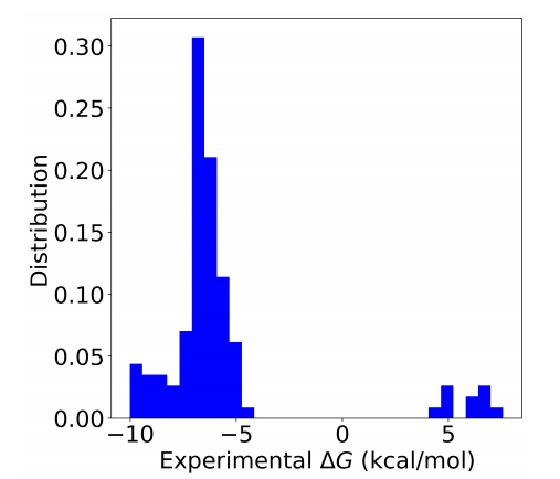

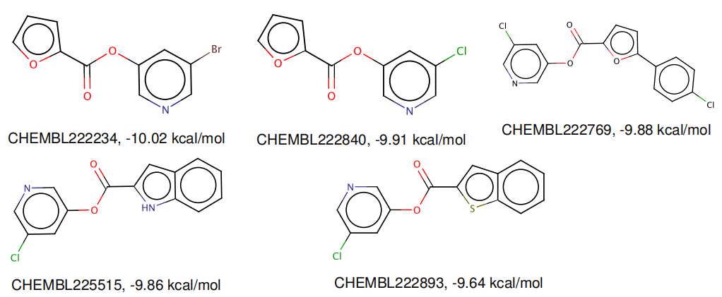

ChEMBL是一个开放的数据库,它将化学、生物活性和基因组数据结合在一起,将基因组信息转化为有效的新药,作者使用它来构建新型冠状病毒训练集。考虑到新型冠状病毒蛋白酶与SARS病毒蛋白酶极高的序列一致性,作者以SARS病毒的蛋白酶作为ChEMBL的输入靶标,共找到115个靶标的ChEMBL id。因此,新型冠状病毒的训练集是由115个SARS病毒的蛋白酶抑制剂构建的。图4为对训练集进行实验,得到的∆G的取值分布。可以看出, ∆G取值范围为-10.0 kcal/mol到7.5 kcal/mol,多数训练样本的∆G位于[-10,5] kcal/mol。根据热力学第二定律,当∆G越小时,则会导致更自发的结合过程。图3为TOP 5抗SARS病毒化合物及其结合亲和力。
图3  TOP 5抗SARS病毒化合物及其结合亲和力。
图4 SARS病毒蛋白酶抑制剂的结合亲和力分布

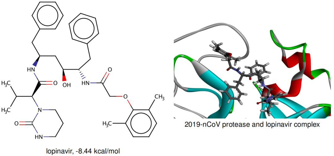

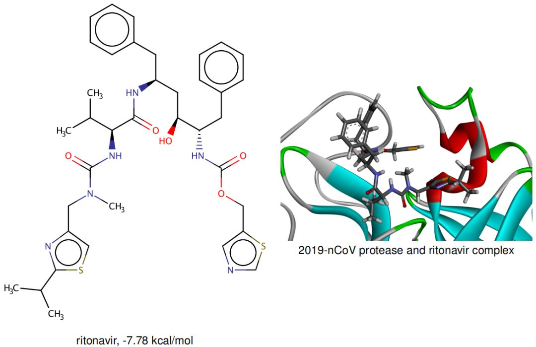

洛吡那韦(Lopinavir)是一种用于抑制艾滋病病毒蛋白酶的抗逆转录病毒药物。它通常与另一种蛋白酶抑制剂利托那韦(Ritonavir)形成固定剂量的组合,并以Kaletra或Aluvia的商品名出售。利托那韦是另一种抗逆转录病毒药物,商品名为Norvir。它与洛吡那韦结合被称为高效抗逆转录病毒治疗(HAART)。虽然没有临床证据,Kaletra和Aluvia已被提议作为潜在的抗新型冠状病毒药物。表1显示了HIV病毒蛋白酶和新型冠状病毒蛋白酶之间的低序列同源性,这可能意味着在新型冠状病毒治疗中重新利用Aluvia和Norvir的潜力有限。对于洛吡那韦, LSBP和2DFP分别预测了-5.66 kcal/mol和-5.54 kcal/mol的结合亲和力。对于利托那韦, LS-BP和2DFP分别预测了-5.14 kcal/mol和-4.96 kcal/mol的较低结合亲和力。然而,3DALL预测了更高的结合亲和力,即洛吡那韦和利托那韦分别为-7.78 kcal/mol和-8.44 kcal/mol;3DMT,也预测洛必那韦和利托那韦的结合亲和力分别为-8.13 kcal/mol和-8.07 kcal/mol。考虑到LS-BP和2DFP模型的训练集非常小,三维模型预测的结果更加可靠。图8和图9表明这两种药物与新型冠状病毒蛋白酶具有合理的结合方式。因此,艾滋病毒药物Kaletra(或Aluvia)和Norvir可能对新型冠状病毒有一定的治疗效果。然而,GNC产生的许多新化合物似乎比这些艾滋病毒抑制剂具有更好的药物性能。
图8 HIV药物洛吡那韦及其与新型冠状病毒蛋白酶的复合物。复杂的结构显示了其合理的结合。
图9 HIV药物利托那韦及其与新型冠状病毒蛋白酶的复合物。复杂的结构显示了其合理的结合。
