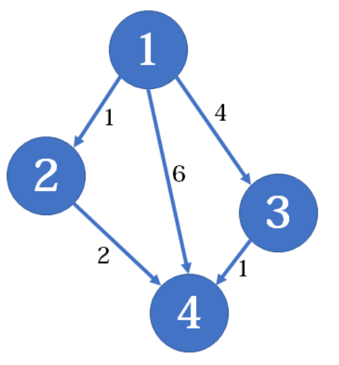

最短路问题(Shortest Path Problems): 给定一个网络,网络的边上有权重,找一条从给定起点到给定终点的路径使路径上的边权重总和最小。
比如上图的:图中点1到点4的最短路径长度应为3(从1到2到4)。

Dijkstra算法是典型的单源最短路径算法,用于计算一个节点到其他所有节点的最短路径。主要特点是以起始点为中心向外层层扩展,直到扩展到终点为止。
比如,上图Dijkstra算法就是不断地寻找开始节点到邻居节点的所有的路径,将最初的距离设置为最短距离,然后不断的更新节邻居节点的最短距离,直到最远的节点的最短距离求解出来的过程。

我们还是以上面的图为例
