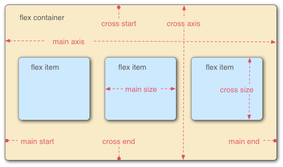

容器默认存在两根主轴:水平方向主轴(main axis)和垂直方向交叉轴(cross axis),默认项目按主轴排列。
  • main start/main end:主轴开始位置/结束位置;
  • cross start/cross end:交叉轴开始位置/结束位置;
  • main size/cross size:单个项目占据主轴/交叉轴的空间;

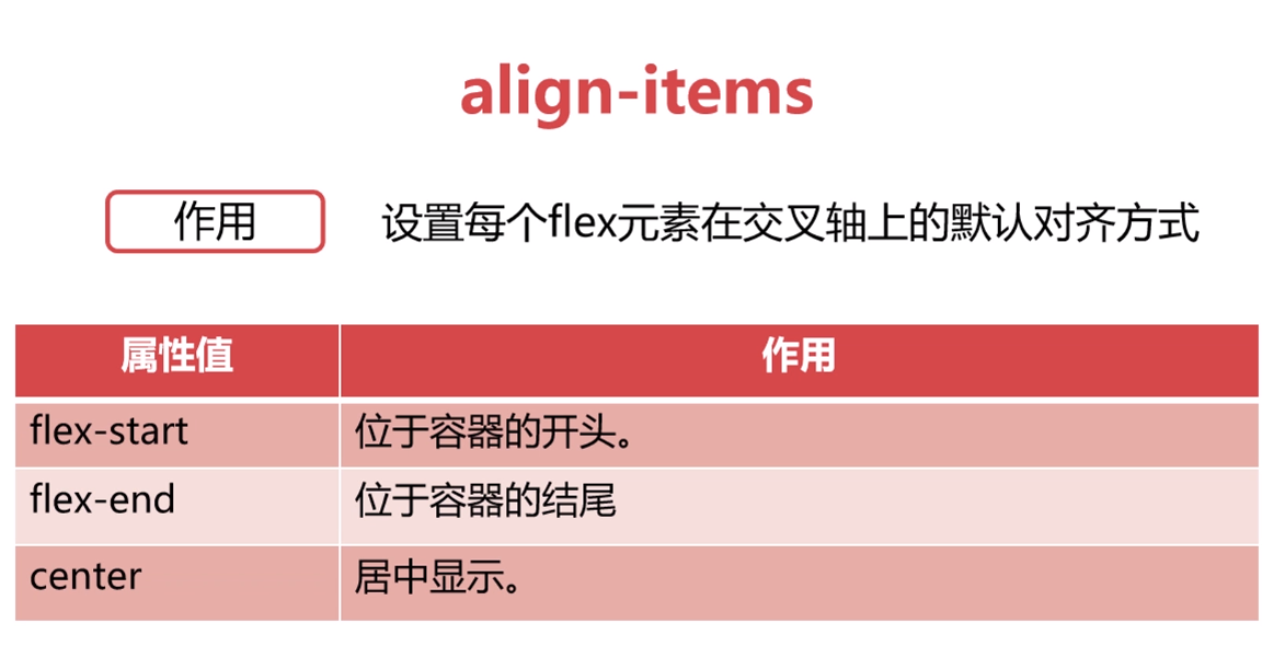

  • align-item

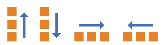

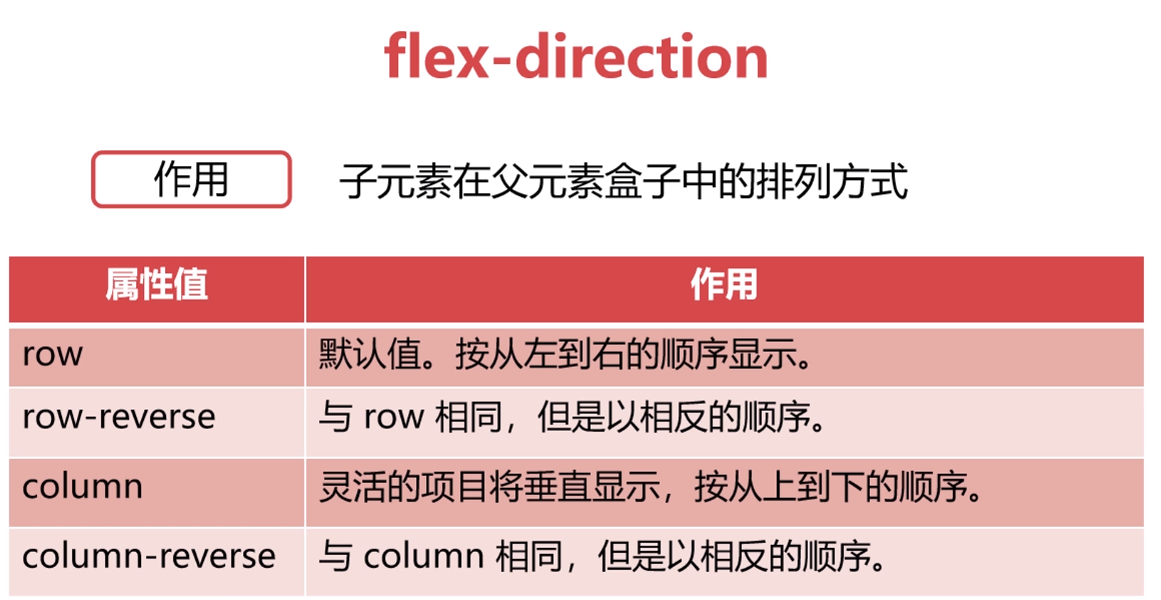

flex-direction:决定主轴的方向
  • row(默认):主轴水平方向,起点在左端;
  • row-reverse:主轴水平方向,起点在右端;
  • column:主轴垂直方向,起点在上边沿;
  • column-reserve:主轴垂直方向,起点在下边沿。

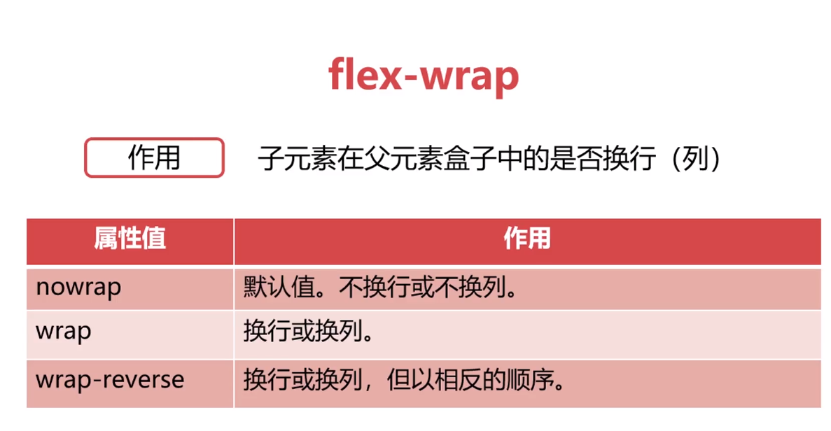

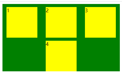

flex-wrap属性:定义换行情况
flex-wrap属性:设置是否换行和换行情况
有的时候,项目都排列在一条轴线上,但有可能一条轴线排不下。

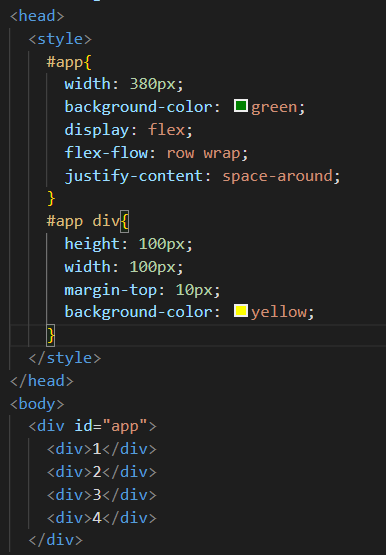

<head>
  <style> #app{ width: 300px; background-color: green; display: flex; flex-direction:row; flex-wrap: wrap ; } #app div{ height: 100px; width: 100px; background-color: yellow; }
  </style>
</head>
<body>
  <div id="app"> <div>1</div> <div>2</div> <div>3</div> <div>4</div>
  </div>
</body>

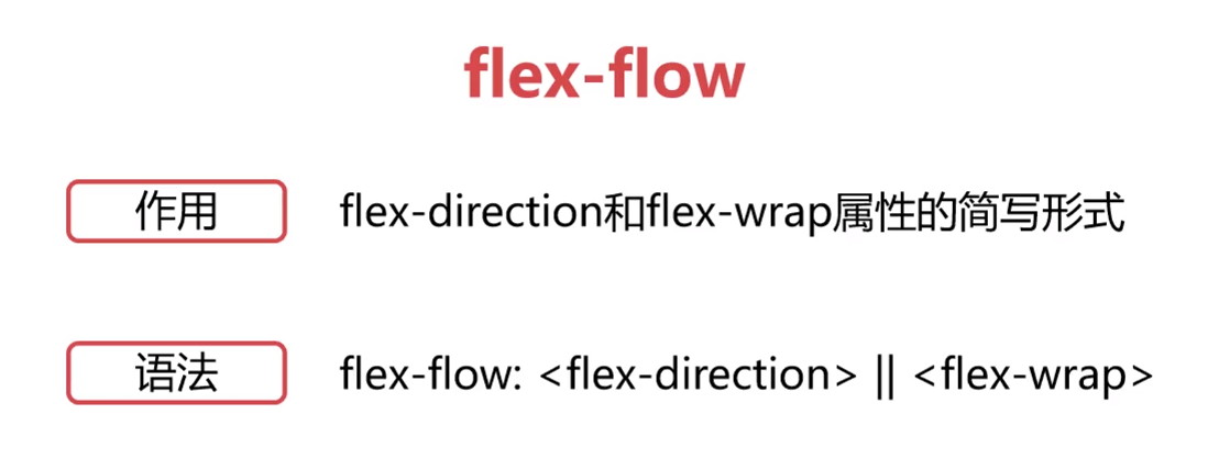

flex-flow属性:flex-direction和flex-wrap的简写

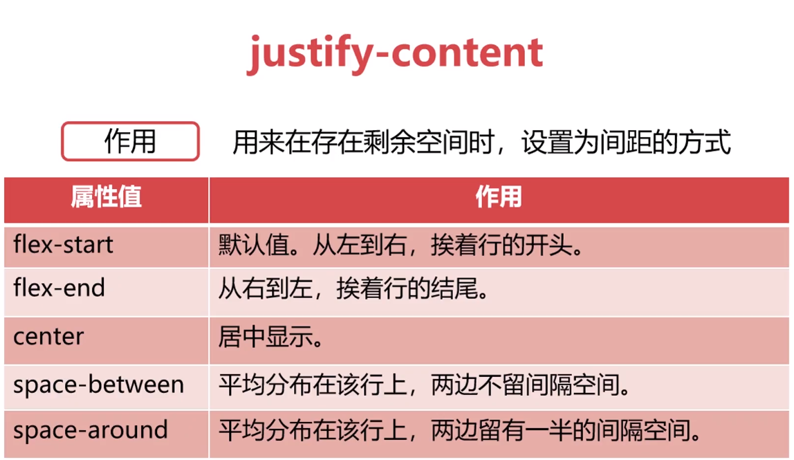

justify-content属性:定义项目在主轴上的对齐方式。

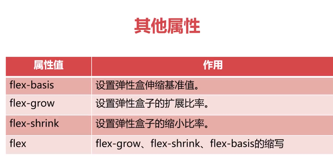

  • flex-grow:该属性是指当子元素总宽度和比盒子宽度小的时候,子元素该如何瓜分父元素剩余宽度。
  • flex-shrink:当子元素总宽度和比盒子宽度大的时候,子元素该如何压缩自己适应父元素宽度。
  • flex-basis:指定了 flex 元素在主轴方向上的初始大小
  • flex:flex属性是flex-grow, flex-shrink 和 flex-basis的简写,默认值为0 1 auto
