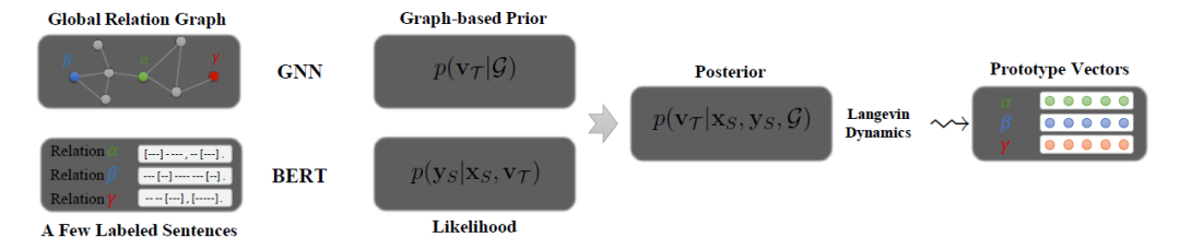

在这一节中,我们将介绍使用全局关系图进行小样本关系提取的方法。作者的方法用原型向量来表示每一种关系,并且用于对查询语句进行分类。与大多数学习原型向量一个点估计的元学习方法不同,作者将原型向量作为一个随机变量来模拟它的后验分布。后验分布自然由两个项组成,即全局关系图得到的原型向量的先验和支持句的似然函数。作者通过将一个图神经网络应用于全局关系图,对后验中的先验分布进行参数化,并利用BERT对标记句子进行似然参数化。通过使用这种基于图的先验,我们的方法可以有效地推广到不同的关系。但是,由于原型向量的后验分布形式复杂,优化仍然是一个挑战。为了解决这个问题,我们通过蒙特卡罗抽样来近似后验分布,其中原型向量的多个样本使用随机梯度Langevin动力学来确定。通过这样做,我们的方法可以以端到端方式进行有效优化。
模型框架如下图所示:

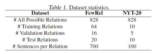

5.1数据集
FewRel:最近提出的少样本关系提取的数据集。只公开了训练集和验证集,测试集不是公共的。
NYT-25:NYT-25的原始数据来自FewRel的官方网站,其中25关系下的标记句子是通过注释纽约时报数据来提供的。数据集没有区分训练、验证和测试集。因此,作者随机抽取10个关系进行训练,5个关系进行验证和剩余10个关系进行测试。

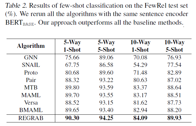

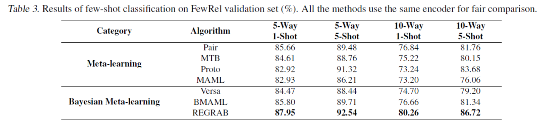

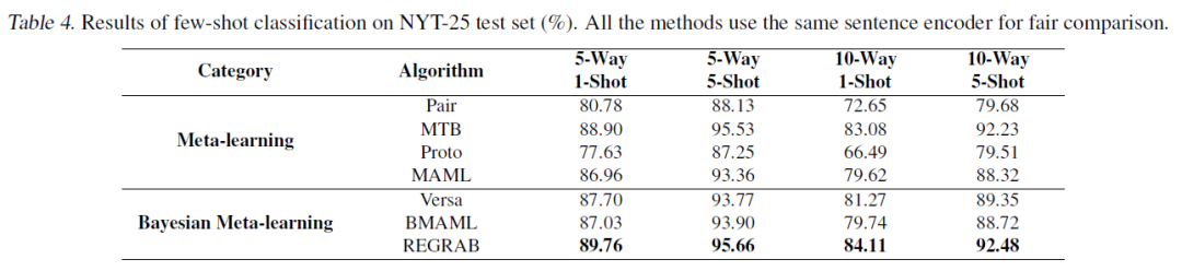

FewRel测试集、FewRel验证集和NYT-25测试集的主要结果见下面三张表格。
从表2中,我们可以看到GNN和SNAIL的结果竞争力较低,这表明它们对文本数据建模的效率较低。与专门为小样本关系提取而设计的Pair和MTB相比,作者的方法在所有表中都取得了较好的结果,说明作者的方法在给定几个样本情况下可以更好地推广到各种关系。
此外,作者的方法也优于其他元学习方法。与MAML和原型网络(Proto)相比,该方法的性能提升主要来自两个方面。一方面,作者的方法考虑了不同关系的全局图,它提供了所有关系之间关联的先验知识,使我们的方法能够更好地适应不同的关系。另一方面,该方法采用了贝叶斯学习框架,有效地处理了原型向量在不同关系下的不确定性。此外,作者的方法也优于其他贝叶斯元学习方法,如Versa和BMAML。原因是作者在后验分布中考虑了一个基于图的先验,使得作者的方法更加强大。该方法通过随机梯度Langevin动力学的蒙特卡罗抽样进行优化,更有效地建立和优化后验分布模型。
