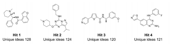

Test 1: Human inclusion
测试了算法重现人类想法的能力。一组由13名医药化学家组成的研究小组提出了4个命中分子(命中1-4),并要求他们为每个命中分子提出20个探索SAR的想法,从而获得一个描述人类 "想法 "的数据集。随后,这些命中分子被输入到分子生成算法中,并对算法生成人类想法的能力进行评估。命中1、3和4是来自GSK的报道,命中2则选自CDK7专利。
