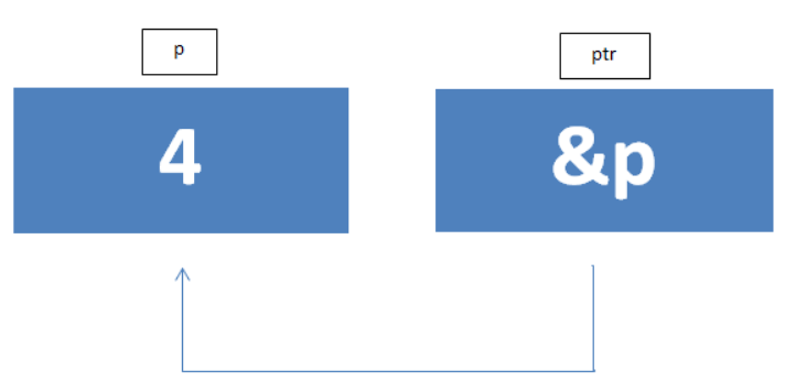

在内存中,这些声明将表示如下:
这是指针在内存中的内部表示。当地址变量分配给指针变量时,它指向的变量如上图所示。
由于 ptr具有变量 p 的地址,*ptr 将给出变量 p 的值(指针变量 ptr 指向的变量)。

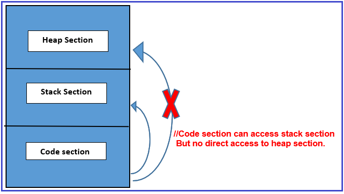

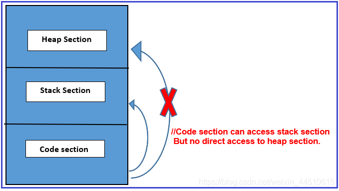

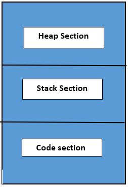

为什么需要 C++ 中的指针?为了解释对指针的需要,有必要回到基本内存布局。
每当执行程序时,程序指令都会驻留在代码段中。并且所有的方法和数据都将驻留在堆栈中。代码部分只能访问堆栈部分,但不能直接访问堆部分。
注意:由于代码段不能直接访问堆段,所以不能直接使用堆内存,会被浪费掉,造成栈内存溢出。

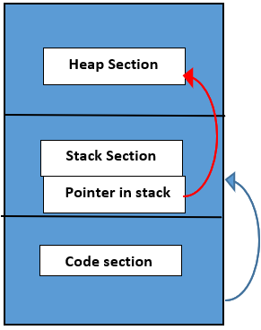

使用指针可以解决这个问题。指针为代码部分提供了对堆内存的间接访问
在堆栈部分创建一个指针,该指针指向堆部分的内存地址,从而间接访问堆部分。
